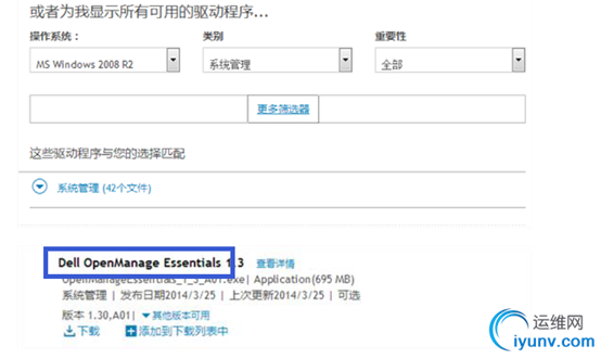

下载软件
  现在最新版是2.0

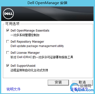

  解压软件
  选择OM和SA,SA可以做到自动联系dell报修服务器。

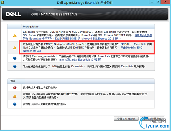

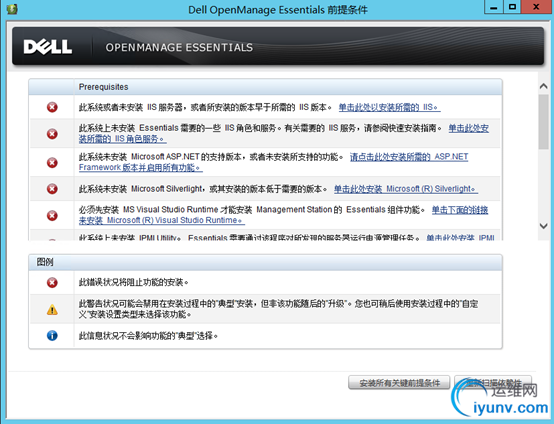

安装前提条件

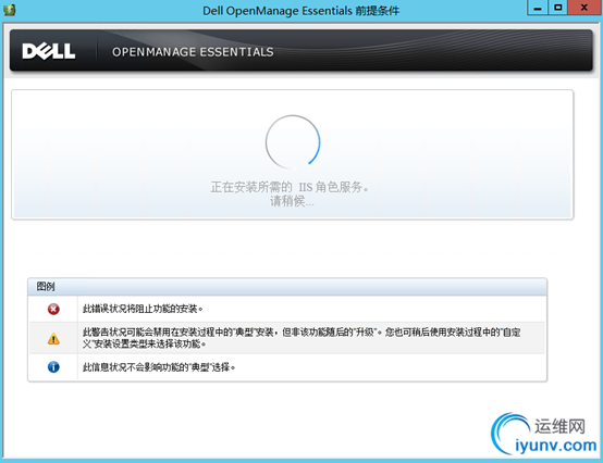

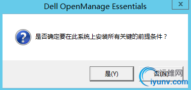

  安装程序自动检测需要的前提条件,检查完成选择自动安装所有前提条件。
  选择是
  开始安装所需条件。

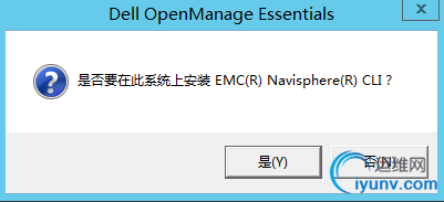

  基本工具都安装完成,我们有EMC存储在安装下这个CLI

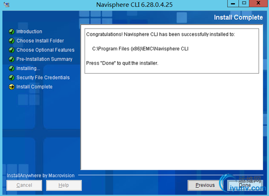

安装EMC CLI
  选择是
  Next
  同时安装PATH命令行工具
  确认安装信息
  先不设置用户名密码

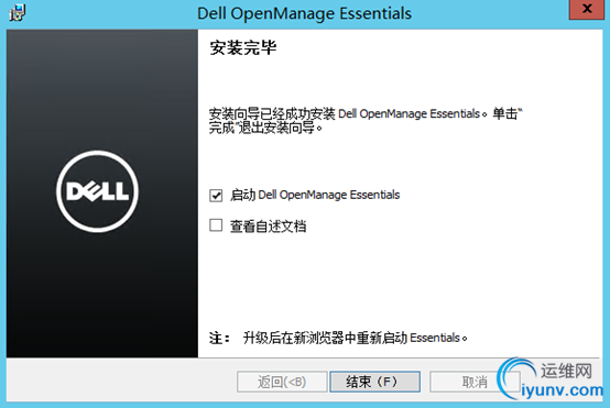

  安装完成

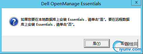

安装ESS
  选择是

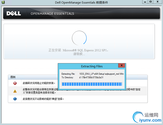

安装SQL Express
  等待安装

  安装完成

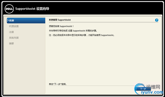

安装SupportAssist
  已默认开放443端口
  同意SA的许可协议

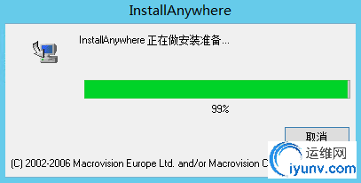

  自动下载SA

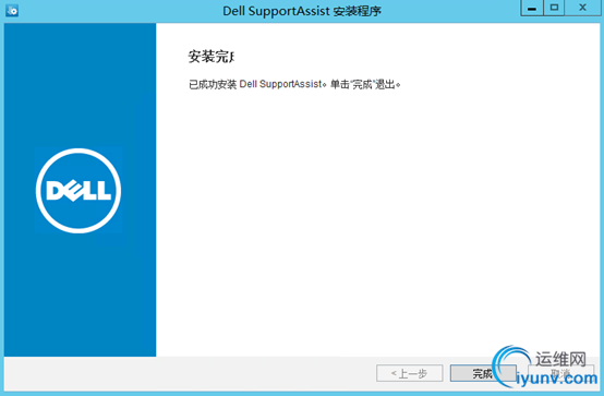

  安装完成

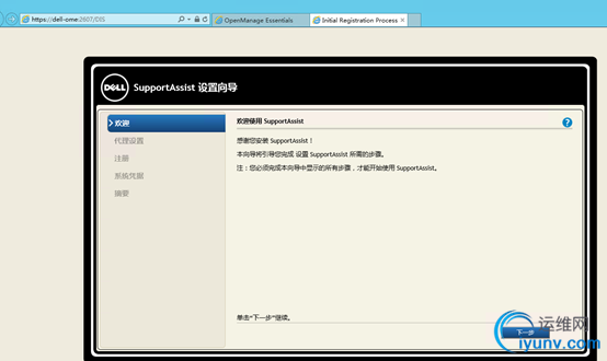

  安装完成自动打开网页https://dell-ome:2607/DIS,我们先跳过这步,去设置OME

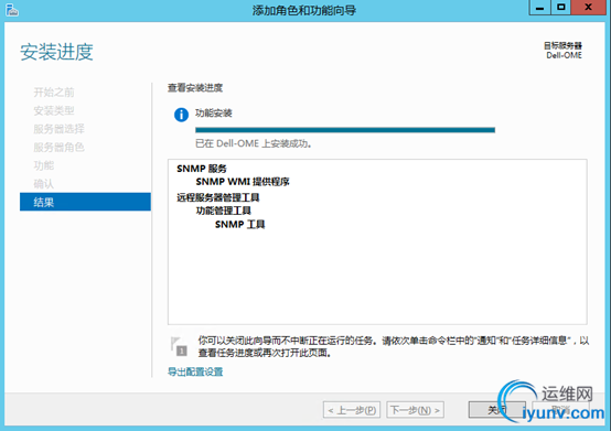

服务器端SNMP配置
  安装下SNMP服务
  安装完成

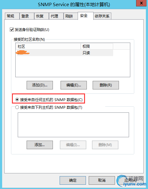

  打开服务,选择SNMP Service
  单击添加
  输入你自己想要的名字
  选择接受来自任何主机的SNMP数据包,也可以根据你自己的需要选择自己需要监控的ip

SupportAssist配置
  下一步

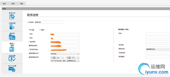

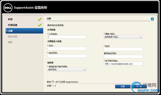

  输入你的公司信息,为了服务器出问题自动和dell报警的时候,dell的工程师可以联系你

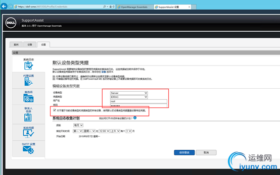

  转到设置
  在设置/系统日志选项卡,配置默认设备类型凭据,此处的用户名和密码可以根据被监控节点的类型输入具有管理员权限的用户名和密码。注意:只有proSupport以上服务的机器才能在戴尔后台自动创建支持案例,只有ProSupportPlus服务的服务器才可以正常使用系统日志收集计划定期收集并发送日志到戴尔。

  联系人信息,可以更改前面设置的联系人

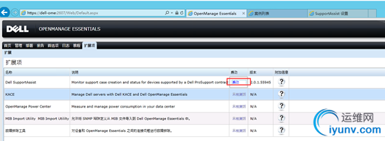

  在OME管理控制台界面,选择扩展项,找到DELL SupportAssist,单击后门的启动

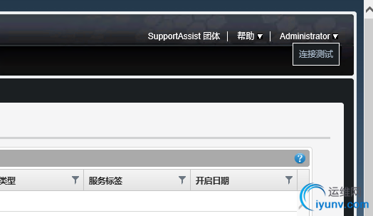

连接测试
  测试连通性:在新弹出的页面中单击右上角的连接测试
  点击测试连接
  有个错误
  先关闭IE增强的安全配置
安装SMTP服务
  SMTP服务等于一个轻量级的小的邮件服务器发送器,安装好就能发邮件了
  SMTP设置下本地的服务器
  在次测试OK
