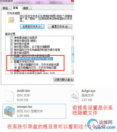

      变色龙在windows下安装后能在第一分区的根目录里看到如下文件。
  变色龙的更新不需要exe安装文件,只是需要wowpc.iso文件,这个文件在谷歌上可以下载的到。
  更新变色龙的方法只需要知道如何使用wowpc.iso文件。可以参考教程中的片段
  替换更高版本的变色龙,请到这里下载http://bbs.pcbeta.com/viewthread-1350886-1-1.html替换wowpc.iso。注意安装的时候最好选择不含 FileNVRAM 模组(为了提高安装成功率,这个模块和imessage有关)的wowpc.iso,和上面替换Avlgo.sys方法一样4.上面提供了2个懒人版的下载链接。可以尝试用不同的懒人版安装实验

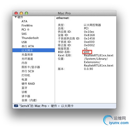

      主要是确保内建了网卡,并且网卡的BSD位置是 en0。BSD位置最坑,如果先修复了wifi则wifi的BSD就会把en0给抢了,但是不要担心,第2步就是针对这种情况发生。
  ** 1.在变色龙中的/Extra/org.chameleon.Boot.plist和/Library/Preferences/SystemConfigure/com.apple.Boot.plist加入以下代码
EthernetBuiltIn
Yes
  ** 2.这一步是针对BSD位置错误修改,如果有线网的BSD是en0,就跳过本步。
  --- 2.1 删除/Library/Preferences/SystemConfiguration中的networkinterfaces.plist(删除之前备份)
  --- 2.2 重新启动 Mac
  --- 2.3 系统偏好设置 -> 网络 -> 位置 -> 新建位置 -> 好 -> 现在应用
