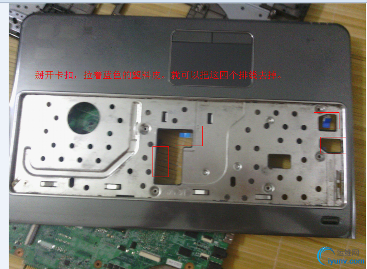

  附上几个图片简单概要一下拆机过程、给不敢拆机的小朋友点勇气。

  键盘不好拆。是插笔记本中最难的部分了。home键    F7键  f1键  触屏控制键   有四个卡扣、、拨进去然后掀开键盘。。从一边开始弄。。(必须保证背面螺丝卸完了。否则有可能键盘卸不掉)
  注意:键盘背面有一个键盘的排线。小心的取键盘、切勿鲁莽。我有次就差点把排线弄断。  然后键盘下面有几个排线、去掉。  掰开卡扣,捏着硬熟料。拔掉就好了。
  把上面几个排线去掉之后,,去掉几个螺丝  然后就看到如下图:
  硬盘处是硬盘、、直接向后一拔就掉了。去掉所有的插孔排线。然就把小板与主板分离。A处、有两个螺丝。 他的下面还有一个卡扣。要让他们分离、直接掰开就行。 图B处是一个卡扣拨开就能把主板拿下来。。
