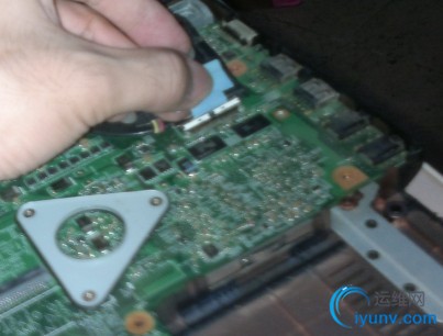

  近期手提散热周期时风扇声音很响,说明两个问题,CPU散热性能下降和风扇摩擦过大.
  风扇摩擦除了换一个,我没什么好方法,虽然我怀疑那是主要原因(正常散热期是很小声的加速转动)
  下面就把过程截图跟大家分享一下,当然流程是反过来的,因为是自己第一次摸着拆笔记本!
  如果你是拆机,那么从后往前看吧,(*^__^*) 嘻嘻……
  CPU上有个旋转按钮可以拆下CPU,不过我的建议是:do not touch it!
  还有主板电池,注意这块电路板现在还是带低压直接电的,最好带防尘工作手套,为了精确操作,我就不戴了.

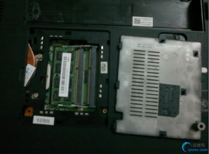

  2.在CPU和散热片上挤一些散热硅胶
  3.清洁一下灰尘
  4.把散热模块盖回去,拧上螺丝
  5.拧上风扇固定螺丝

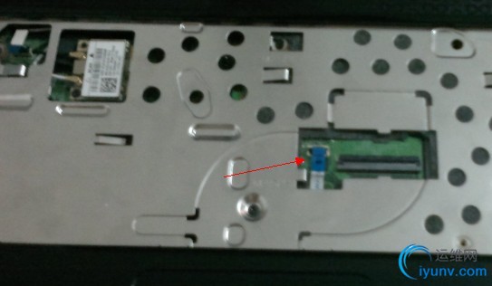

  11.电源开关排线,如果是拆机这里应该是同时抬起来的,大侠我不小心,搞蹦了一边

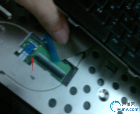

  12.MB线,像开关窗户一样的卡扣,卡住线就可以了
  13.硬盘线也一样,只是拆机的时候,隔壁小情侣在看<唐伯虎点秋香>,正好秋香一句"用力!",大侠把左边的凸笋搞掉了

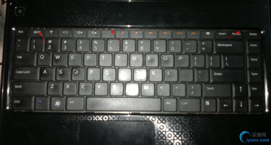

  14.把键盘(大侠称为"正妻")按下去,在F1,F6和Print Screen键上方有卡扣
  15.反过来,拧上键盘固定螺丝(螺丝批指向的地方后面再上)

  17.内存盖是卡扣设计,电池朝上的时候,从左往右开就可以了,盖上去则相反
  18.按下去听到奇奇咔咔的声音就好了
  19.拧上固定螺丝
