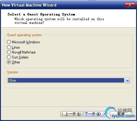

(2)使用VMware向导建立一个针对VxWorks的虚拟机;
  此步骤中注意在操作系统中选择“other”,如图2
图2使用VMware向导建立一个针对VxWorks的虚拟机

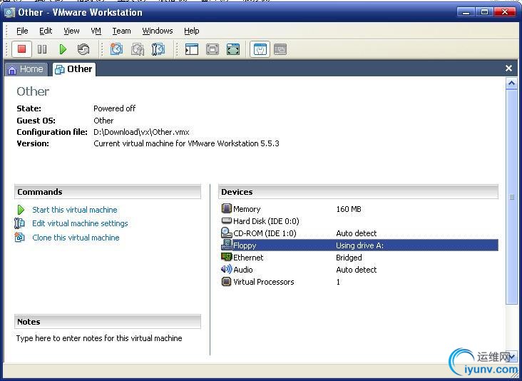

仅仅虚拟一个软驱是不够的,把这个软驱添加到我们建立的虚拟机中才算修成正果,图4演示了添加软驱后的虚拟机硬件设置。
图4添加软驱后的虚拟机

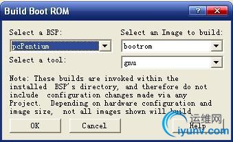

  打开Tornado开发工具,在Build菜单下选择Build Boot ROM,选择BSP为pcPentium,image类型为bootrom,工具为gnu,如图5。点击OK,Bootrom就会编译。
图5 Build Boot ROM,BSP为pcPentium

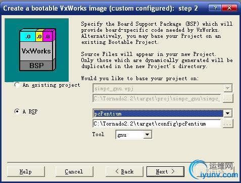

  (1) 创建一个“bootable VxWorks image”的工程,BSP 选择pentium;
图6 建立基于pcPentium BSP的VxWorks映象

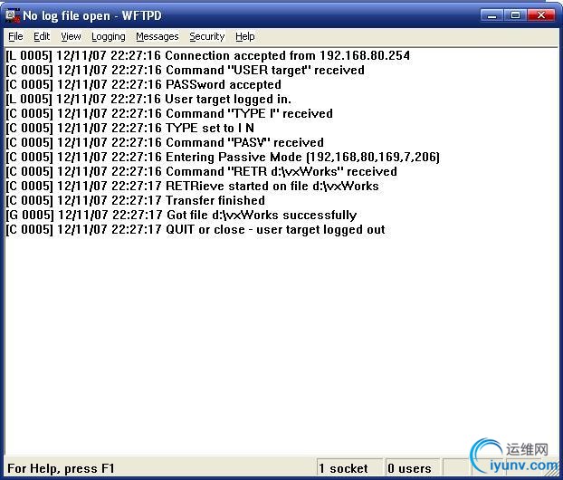

  为了便于观察引导程序是否从FTP上下载了VxWorks映像,最好打开FTP Server的日志功能。选择“Logging”菜单下的“Logging Options”子菜单,其中除了“Winsock Calls”外,让其他选项全都处于开启状态。保持FTP Server窗口处于打开状态,即保证FTP服务器处于运行状态。

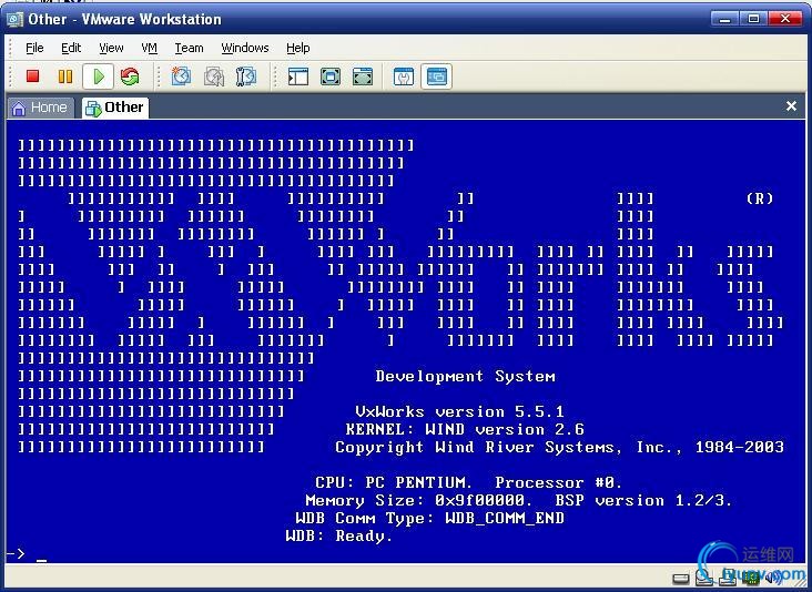

  虚拟机从软盘启动,接下来会下载服务器上的D:/vxworks映像,服务器的FTP会有相关的log,如图9:启动后的虚拟机下的VxWorks如图10
图9 连接成功的LOG信息
图10 启动后的VxWorks

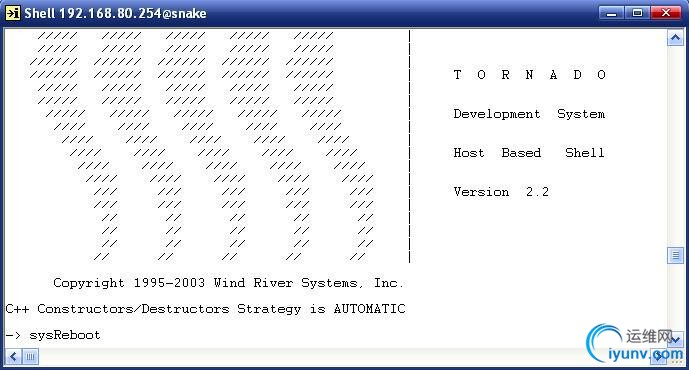

试一试,我们打开TShell,效果如图11:
图11 在TShell中运行命令
