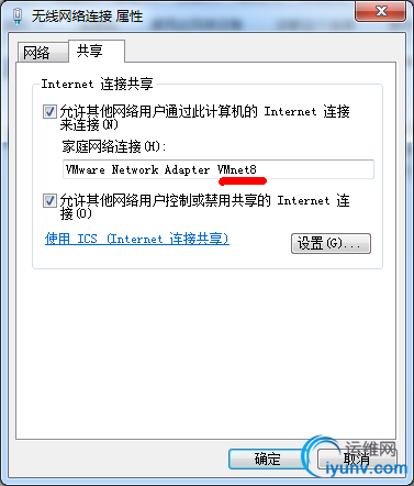

  在无线网络连接处右键选择“属性”,由于我选择的是“NAT虚拟连接”,所以选择VMnet8,设置如图中所示
  首次设置点击“确定”时,会有一个弹出窗口,此时要注意看,它会给本地虚拟机中的操作系统分配一个局域网IP地址段,相当于在自己电脑中的虚拟机中建立的一个“虚拟局域网”,弹出窗口中我被分配的网络的是192.168.0.1,可使用的网段应该是192.168.0.2—192.168.2.254,其中192.168.0.1为网关,192.168.0.255为广播地址,这两个不能用,由于我在虚拟机中安装了3个操作系统,所以就分配分配了192.168.0.2,192.168.0.3,192.168.0.4这三个IP,这些分配的IP可以在192.168.0.2—192.168.2.254这253个IP中任意选择。
  不知道看明白没?给你例子,假如在点击“确定”时看到分配的网络不是192.168.0.1,而是192.168.137.1,那么可以分配给虚拟机的IP为192.168.137.2—192.168.137.254这253个。

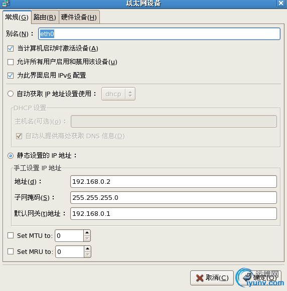

  l  双击“红下划线部分”,出现下图,由于上面提到我给三个虚拟机分配的IP地址依次为192.168.0.2,192.168.0.3,192.168.0.4,这是第一个虚拟机,分配的地址是192.168.0.2,子网掩码一律填写255.255.255.0,默认网关就是上面提到的“虚拟局域网”的网关192.168.0.1

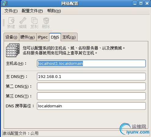

  l  进行网络设置的“DNS”设置项,如图,其中主机名自己随意定,但要记得,后边会用到,主DNS(P)填写网关192.168.0.1即可

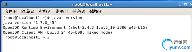

  2)        之后执行以下命令验证是否安装成功
  java  -version
  如果出现下面的信息,则表示安装成功

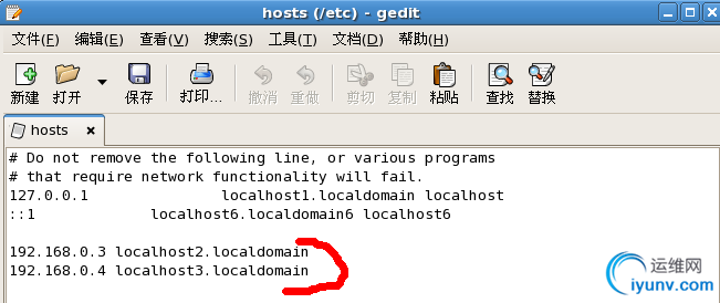

  2.        配置hosts文件。配置目录/etc之下名称为hosts的文件,如图所示,加入红线标注的两行,具体就是把另外两个充当dataNode的虚拟机节点的IP地址和主机名称加入进来,其功能类似于DNS服务器的地址解析功能。

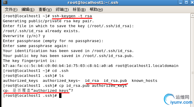

  3.        配置ssh免密码连接。三台虚拟机都要进行此操作)进入Shell终端输入命令ssh-keygen –t rsa在各个虚拟机节点中生成ssh密钥对,目的是使得各个节点免密码进行彼此ssh连接,具体如图,初次操作时仅生成id_rsa和id_rsa.pub两个文件,输入命令cp id_rsa.pub authorize_keys进行拷贝,由于我的电脑上之前进行过这些操作,所以红线标注部分和初次操作不一样。之后,打开生成文件存放的目录,并用文本编辑器打开authorized——keys文件,将三台虚拟机中的这个文件拷贝到同一个文件里,之后将包含这三个虚拟机密钥对信息的authorized——keys文件分别拷贝到本目录下,并覆盖原有的authorized——keys,这样,每台虚拟机就拥有者三个虚拟机的ssh密钥对信息了。

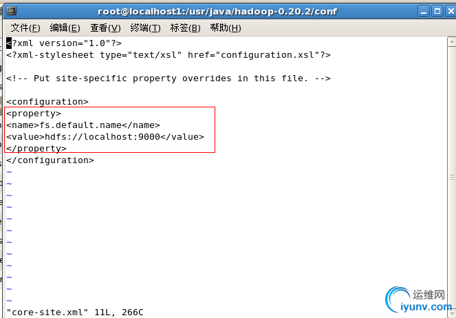

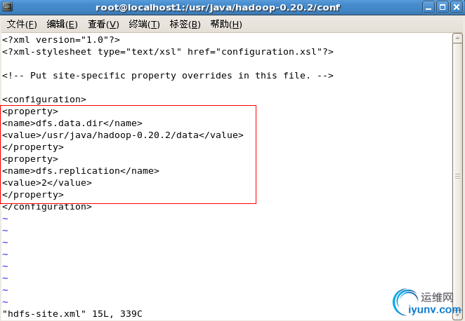

  4.        在NameNode名称节点上修改配置文件。Shell终端中输入命令进入hadoop文件安装目录,修改conf目录下的hadoop-env.sh、core-site.xml、hdfs-site.xml、mapred-site.xml、masters、slaves这六个文件,其中masters、slaves的配置为masters中写入作为NameNode的虚拟机名称,slaves写入作为dataNode的另外两个虚拟机的名称,另外四个文件hadoop-env.sh、core-site.xml、hdfs-site.xml、mapred-site.xml的具体操作为:Shell终端输入命令进入相应的conf目录,用命令vi+文件名打开相应的文件进行修改,配置分别截图如下(图中相应的具体含义不做具体说明了,三言两语估计也说不清,可以自己在网上查)
  修改hadoop-env.sh配置文件
  修改core-site.xml配置文件
  <?xml version=&quot;1.0&quot;?>
<?xml-stylesheet type=&quot;text/xsl&quot; href=&quot;configuration.xsl&quot;?>
<!-- Put site-specific property overrides in this file. -->
<configuration>
<property>
<name>fs.default.name</name>
<value>hdfs://192.168.2.100:9000</value> --注意完全分布模式此地一定要用IP,下同
</property>
</configuration>
注:fs.default.name NameNode的IP地址和端口
  修改hdfs-site.xml配置文件

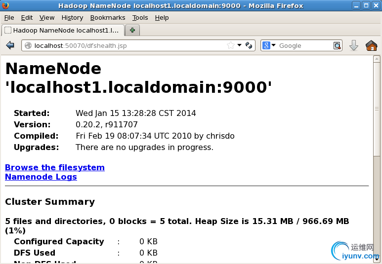

  7.         启动hadoop。这些配置完之后应该可以在Shell终端中进入hadoop安装目录下的bin文件夹,并通过start-all.sh和stop-all.sh启动和停止hadoop了。
  8.         查看运行状态。启动之后,在Shell终端中进入不同节点的jdk安装目录中的bin文件夹,输入指令jps就可以查看守护进程的运行状态。
  步骤7、8执行之后的效果如下图

hadoop基于Web的集群监控界面
监控集群健康状态的用户界面
http://localhost:50070/dfshealth.jsp
通过这个界面,可以通览文件系统,检查集群每个DataNode状态,掌握每个独立节点上可获得的存储资源,并详细查看Hadoop守护进程的日志来判断集群当前运行是否正确,监控集群的整体健康状态。

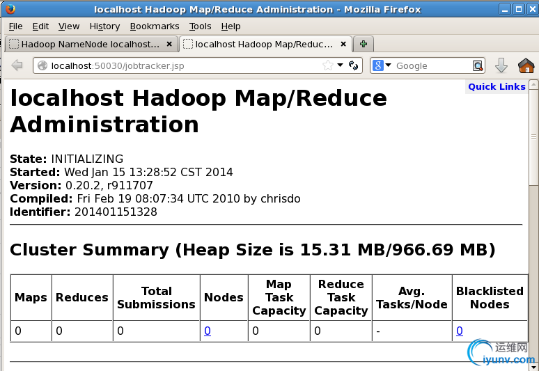

MapReduce作业运行状态监控界面
http://localhost:50030/jobtracker.jsp
通过这个界面,可以监控活跃的MapReduce作业,并访问每个map和reduce任务的日志。还可以获得以前提交作业(已完成的作业,失败的作业,重试的作业)的日志,以辅助程序的调试。
