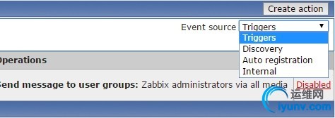

  • 从菜单栏的“Configuration” → “Actions” 进入界面。
  • 在“Event source”下拉框中,可以选择只显示依赖于某种源头的Action。
  • 单击Action条目后,可以看到三个标签:“Action”、“Condition”、“Operations”。 “Action”用来定义Action本身的一些属性和说明;“Condition”用来定义触发Action的各种条件组合关系;“Operations”定义的是Action触发后的一些操作。
默认是建立基于Trigger Events的Action,如果需要其他的,选择对应的选项即可。

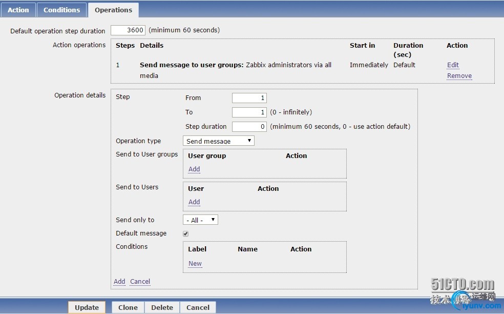

在配置Action的Operation标签页时,可以看到目前配置的Operation,单击“New”按钮。
随后会出现配置一个新的Operation的界面
以下对各部分进行详细说明。
  • Default operation setp duration:最小是60秒,若设置为1小时(即这里的3600秒),则表明执行了一个操作后,要等待1个小时,才会执行下一个操作。
  • Action operations:需要设置的有Steps、Details、Start in、Duration(sec)和Action。
    • Steps:在escalation(报警的升级和扩散)的时候,会按照Step的顺序来执行,从1开始。
    • Details:操作的类型和目标。 从Zabbix 2.2开始,还会显示在发送信息时的media type(通知类型),用户的名字也会显示。
    • Start in:在Event发生后多久执行操作。
    • Duration(sec):显示的是Step的持续时间,如果Step使用了默认的“Default持续时间”,那么显示“Default”。
    • Action:显示的是两个标签“Edit”和“Remove”,用来编辑和移除Operation的操作。
  • Operation details:用来设置一个Operation的具体设置。
下面我们来看看Operation details的设置。
  • Step:在Escalation的过程中的执行计划。
  • From:表明从哪一步开始。
  • To:表明到哪一步结束。
  • Step duration:每一步持续的时间,如果填0,就是用上面的“Default operation setp duration”中的值。可以在同一个步骤中,进行多个操作。如果这些操作有多个duration,那么会选择最短的那个生效。

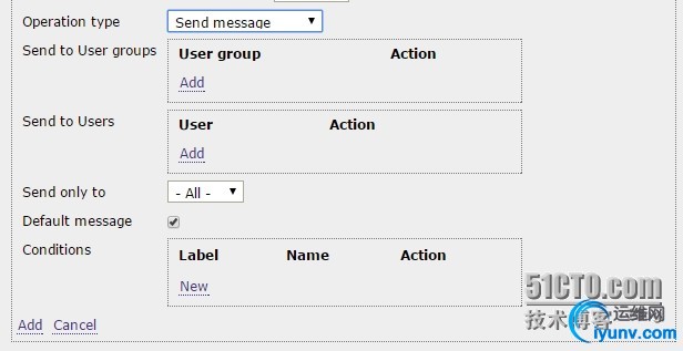

  • Operation type:选择操作的类型,可以选择的有如下两种。
    - Send message:给用户发送信息(邮件,SMS信息 等,,)
    - Remote command:远程执行命令。
注意:对于discovery事件和auto-registration 事件,可以在这里选择更多的操作。
Operation具体执行的操作是Operation的核心。在Zabbix中,“Send message”和“Remote command”是最重要的两个Operation。
报警的核心是什么?其一,是将问题通知到负责人; 其二,是对报警有对应的措施。 前者对应的是“Send message”功能,后者对应的是“Remote command”功能。
比方说,当一台PHP服务器的PHP进程意外退出后,Zabbix一边发送邮件给负责人,一边向Zabbix Agent发出命令,让他重启PHP服务器上的PHP进程。这是非常棒的处理流程。
下面,一起看下如何订制Operation。
首先看“Send message”,这个应该是所有Action都会具备的Operation。就算能够自动恢复(比如PHP进程重启),也需要将出错的信息及时发送给负责人。 对于“Send message”的配置有如下几点。
  • Send to User groups:可以添加一些User Group,将报警批量的发送给User Group中的所有User。
  • Send to User:类似于“Send to User groups”,只是发送警报的对象换成用户。
  • Send only to:选择是给“Send to User groups” 和 “Send to User”中发送消息时使用的Media type。 比如选择了“Email” ,那么就会向前面的User 发送电子邮件。
  • Default message:使用默认的消息格式。 默认这个是被打上勾的,取消选择,可以看到默认定义的消息格式。

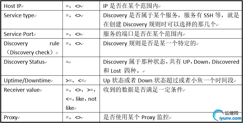

下表是基于Discovery 的Event可以使用的Condition。
