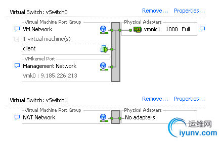

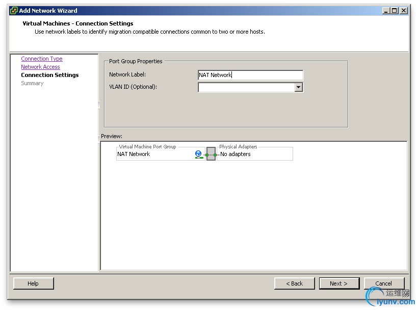

  首先建立一个NAT使用的虚拟交换机
  弹出如下对话框的时候不要选择任何物理网卡,这个虚拟交换机是专门用来做NAT的。
  改个名字
  完成之后,你就有了两个可用的虚拟交换机。

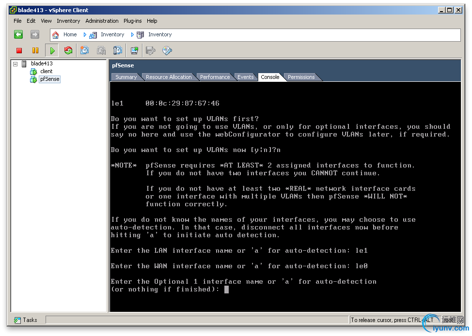

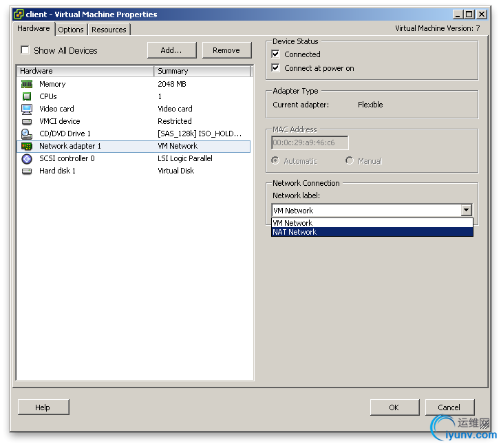

  之后启动pfSense,配置网络
  结果大概是这样,具体的教程见[3]
  最后指定虚拟操作系统的网络接口
  剩下的NAT配置什么的,参考[4]吧。一系列教程,讲的非常详细了。教程里的图都来自[1],这哥哥真帮了大忙了。

  VMware ESXi使用桥接(猜测,错了不管)的方式实现网络配置,通过虚拟交换机的概念来模拟物理交换机,这样连接在同一个交换机下的虚拟机相当于处于一个网段之内,如下图所示,管理端口和pfSense(NAT系统)处于一个网段,pfSense添加了两个虚拟交换机,这样就等于接通了两个网段,起NAT的作用,WAN口处于8网段,LAN口在1网段做DHCP,其他两个操作系统(win2k8和RHEL5.4)只连接内网,通过pfSense做NAT到这些虚拟机上。
  接着说为什么要重做NAT。前几篇文章我们已经实现了一个ESXi上的NAT架构,但新的问题出现了:之前管理端口(8.232)是单独的一个IP,而我们的服务器搭建好之后往往只绑定一个外网IP,然后就远程管理了,这样如果管理端口还使用一个单独的内网IP,我们从外网就没有办法使用Sphere Client管理了。于是需要把管理端口也放到NAT的内网,从NAT映射到管理端口上去。
  首先,ESXi本身使用两个端口(不考虑SSH),一个443端口放一个简单的介绍网页(https),剩下的是Sphere Client使用的端口902(ESX Server好像是903),如果想更改端口,更改方式在下篇文章中再谈。
  这样我们需要做的是,首先在NAT的虚拟交换机中添加VMKernel
  设置好内网IP ,更改默认网关

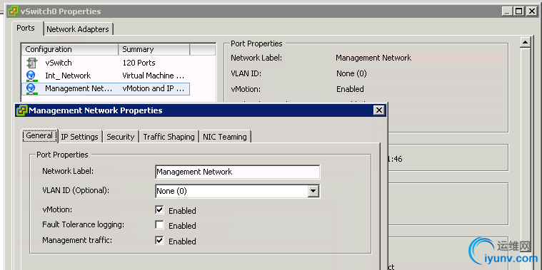

  1、启用客户机操作系统和远程控制台之间的复制和粘贴操作
解决方法:要在客户机操作系统和远程控制台之间进行复制和粘贴,必须使用 vSphere Client启用复制和粘贴操作。
步骤
a、使用 vSphere Client登录到
vCenter Server
系统并选择虚拟机。
b、在摘要选项卡中,单击编辑设置。
c、选择选项 >高级
常规,然后单击配置参数。
d、单击添加行,并在“名称”和“&#20540;”列中键入以下&#20540;。
名称&#20540;
isolation.tools.copy.disable false
isolation.tools.paste.disable false
注意这些选项将替代在客户机操作系统的 VMware Tools控制面板中做出的任何设置。
e、单击确定以关闭“配置参数”对话框,然后再次单击确定以关闭“虚拟机属性”对话框。
f、重新启动虚拟机。

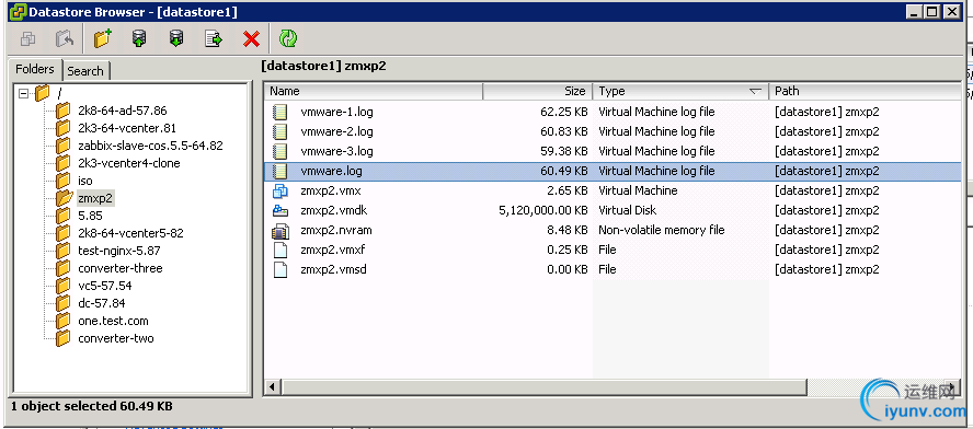

14、虚拟机文件有哪些
解决方法:
.vmx         vmname.vmx     虚拟机配置文件
.vmxf        vmname.vmxf    其他虚拟机配置文件
.vmdk        vmname.vmdk    虚拟磁盘特性
-flat.vmdk  vmname-flat.vmdk预分配虚拟磁盘
.nvram       vmname.nvramnvram虚拟机BIOS
.vmsd        vmname.vmsd虚拟机快照
.vmsn        vmname.vmsn虚拟机快照数据文件
.vswp        vmname.vswp虚拟机交换文件
.vmss        vmname.vmss虚拟机挂起文件
.log         vmware.log当前虚拟机日志文件
-#.log       vmware-#.log(其中#表示从1开始的编号)
旧的虚拟机日志条目

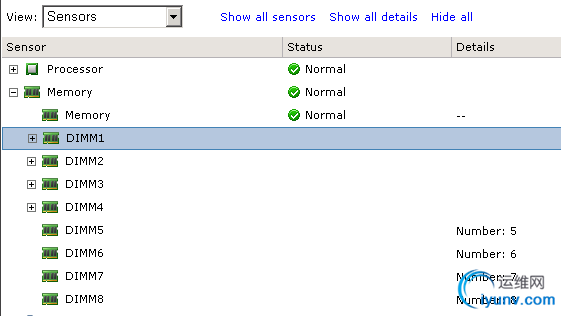

  #1 esxi 的主机 ,想扩充内存 ,怎么看现在的内存插槽的使用情况?
  • vcenter 中
  • datacenter -> host -> hardware status -> memory

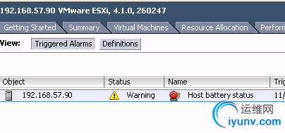

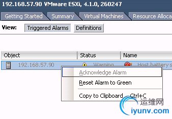

  #2 如何确认 esxi alarms 信息?
  • vcenter 中
  • datacenter -> host -> Alarms
      单击右键,选择reset alarm to green

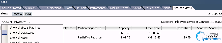

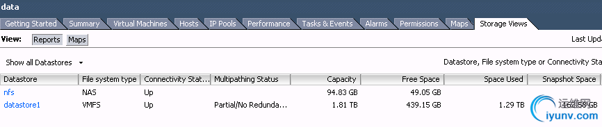

  #3 如何査看esxi 存储状态?
  • vcenter 中
  • datacenter -> storage views -> show all datastores
  #4 esxi 虚拟机文件包含那些文件?
  如下图

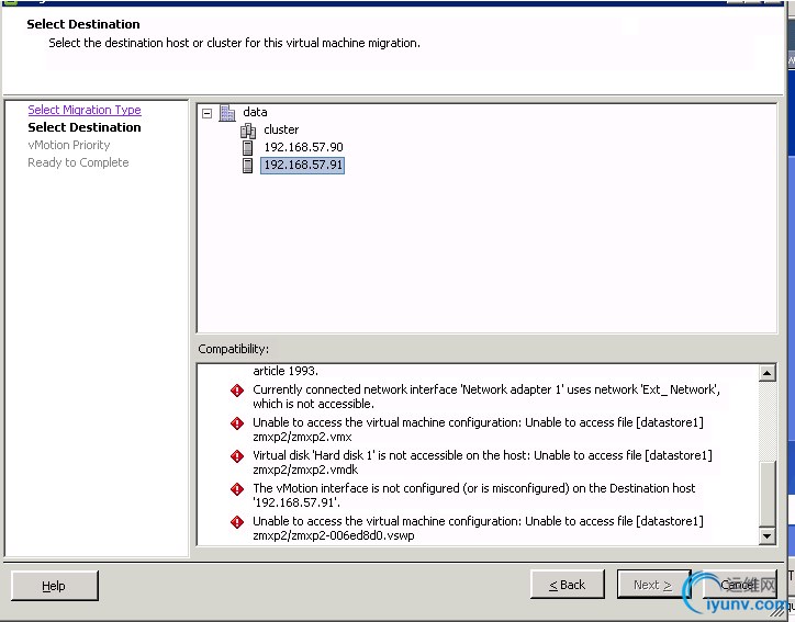

  #5 esxi 如何开启 vmtion 功能?
  • vcenter 中
  • host -> configuration -> networking -> properties

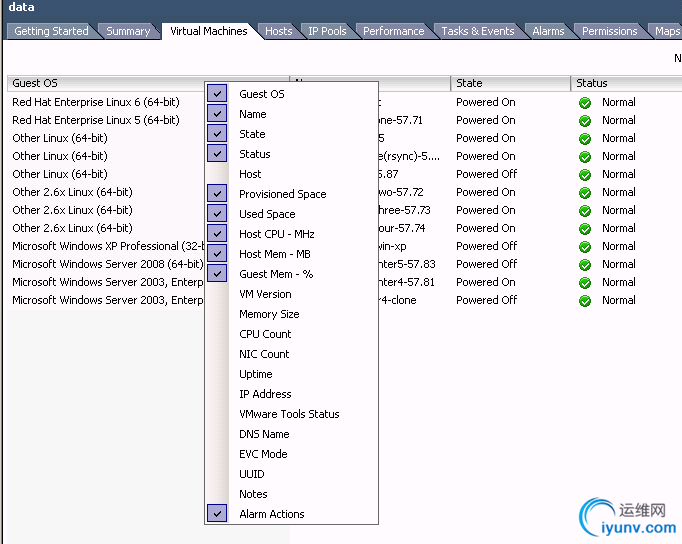

  #7 如何在vcenter 中按照操作系统类型察看虚拟机?
  • vcenter 中
  • datacenter -> virtual machines -> 单击右键选择 guest os 即可!

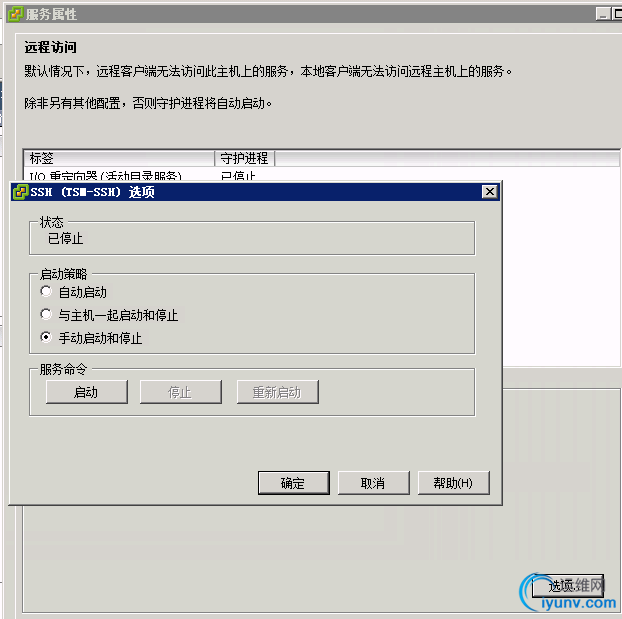

  #8 esxi 开启 ssh 服务
  • 1
  • vcenter 中 datacenter -> host ->
  • 启动服务即可

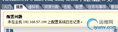

  #11 未在主机x.x.x.x上配置系统日志记录。

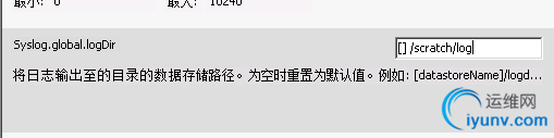

  使用U盘安装ESXi5 后提示
  ESXi主机 -> 配置 -> 高级 -> syslog -> global -> syslog.global.logDir 后面添加[] /scratch/log
-> 确定即可,如下图

VMware ESXi 管理端口的NAT配置
热度 22已有 76 次阅读2012-3-19 22:35|关键词:85 管理 normal
  先复习一下VMWare的基本网络概念。
  设置好内网IP ,更改默认网关
  这时候其实就可以进内网的一个操作系统(比如我的win2k8),telnet一下192.168.1.4的902端口,看看是否可以使用了,如果可以使用,在这个操作系统下就可以用Sphere Client连接ESXi了,只不过有点慢。
  开始的时候我直接在pfSense做了NAT(443和902,到192.168.1.4上),结果发现外网根本telnet不了这两个端口,最后想想干脆把标准交换机0上的那个192.168.8.232的Management Network移除好了,关掉了过程中弹出的几个语气严厉的警告窗口之后,再telnet,就可以使用了。这时候如果到物理服务器上,f2进入ESXi的配置界面,就可以看到Network Configuration那里已经改成了192.168.1.9的IP和192.168.1.8的网关。
  特别注意 IP和网关要改成和你NET 网关地址相匹配的。我这个地方弄了两个小时!
  这样,你的管理端口,几个虚拟机就都进入了pfSense的管辖范围里了,也就是说,从公网IP映射到pfSense的WAN口IP,剩下的NAT都是pfSense来做了,无论是ESXi本身,还是其上的虚拟机。最后的网络配置如下,Management Network移除之后不会消失,但是已经没有IP显示了。

  如果是新建的话其实就很简单了,在Virtual Switch视图中点击新增网络,在连接类型中选择Virtual Machine,在Virtual Machines-Network Access 中选择一个物理网卡,一般网卡后面都会有相应的网络IP地址信息。
  下一步之后设置该vSwitch的名称及VLAN ID(默认无)。点击下一步确认完成即可。
  4.配置Guest OS使用vSwitch
  这一步就很简单了,在Guest OS的配置界面中为每个网卡选择一个Network Lable即可。
