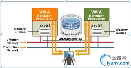

  虚拟机的全部状态由存储在共享存储器上的一组文件进行封装,而 VMware 的 VMFS 群集文件系统允许源和目标 VMware ESX 同时访问这些虚拟机文件。然后,虚拟机的活动内存和精确的执行状态可通过高速网络迅速传输给目标主机,并通过内存反复多次同步技术,实现源和目标VMware ESX主机上被迁移虚拟机的内存完全一致,此时,虚拟机瞬间切换至目标计算机,用户的访问请求就被重定向到了新的主机上。由于网络也被VMware ESX 虚拟化,因此,虚拟机保留其网络标识和连接,从而确保实现无缝迁移,但因此也要求进行VMotion的源和目标ESX主机上的虚拟网络配置保持相同。

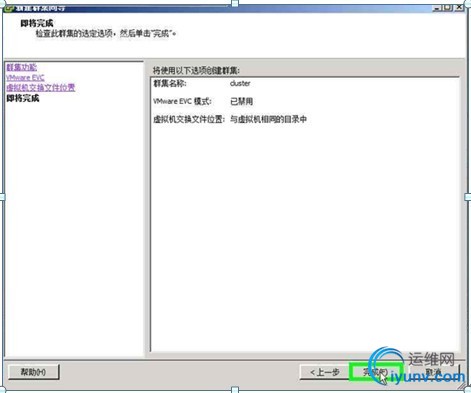

  1、  创建群集,并向群集中添加ESX主机
  然后,输入群集名称

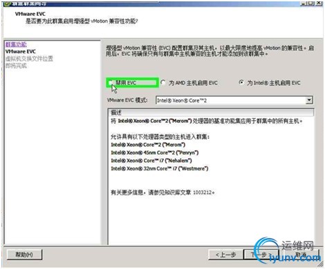

  接下来,需要配置群集是否启用EVC,可为AMD或者Intel的CPU启用EVC功能,一旦启用,将只有具备指定型号CPU的机器才能加入群集,从而保证了虚拟机VMotion的成功。
  因为笔者实验中采用的计算机并不是标准的服务器,因此其CPU并不支持EVC,在此,我们选择“禁用EVC功能”。
  注:EVC仅提高vMotion的成功性,但并不是VMotion的必需条件,禁用EVC也可以实现VMotion。
  之后点击下一步,直到完成。

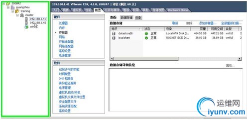

  2、  配置外部共享存储
  VMotion的虚拟机文件必须存放在外部共享存储中,能够被源和目标ESX主机共同访问。在企业环境下,建议使用专业的存储设备,在此实验环境下,笔者采用Starwind软件模拟外部ISCSI存储,预先建立了一个共享存储。ESX主机连接外部ISCSI存储,需要预先配置好VMkernel网络。有关Starwind软件的使用,大家可以参考网上资料。
  在此测试环境下,笔者将共享存储命名为iSCSIShare,链接成功后,结果如下图所示,能够看到两个存储,一个是ESX本地,一个是刚添加的外部共享存储。
  然后在另外一台ESX主机上,进行相同的操作,也添加该外部共享存储。
  3、  在外部共享存储中,创建虚拟机
  用户可以直接在共享存储中新建虚拟机,也可先将虚拟机创建在ESX主机本地磁盘,之后,再利用Storage vMotion技术将其实时迁移至共享存储。
  如下图所示:可以看到Iscsishare共享存储中,有一台虚拟机“Win2k”。

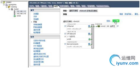

  4、  在VMkernel接口启用VMotion

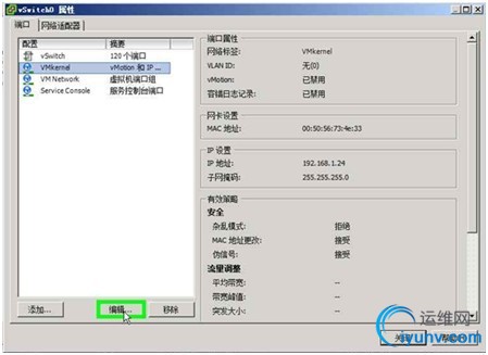

  打开ESX主机中的vSwitch0的属性,
  选择“VMkernel”网络,点击“编辑”

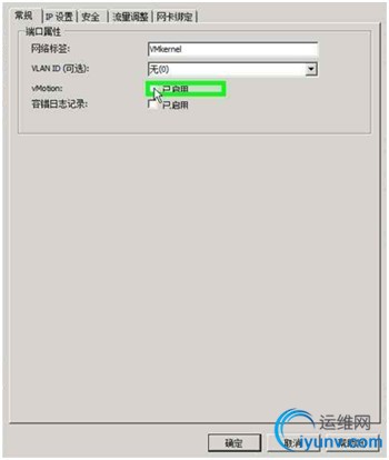

  在“常规标签页”,勾选“vMotion”后面“已启用”,然后确定。

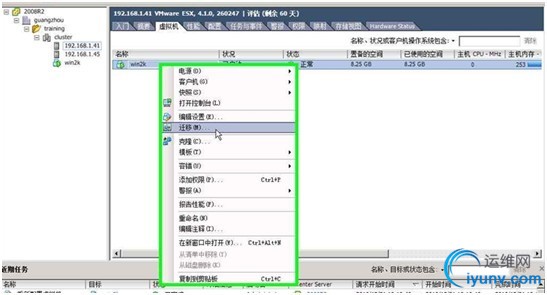

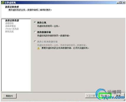

  从下图中,可以看到Win2k这台虚拟机运行在群集中的192.168.1.41机器上,在此虚拟机上,“右键”之后,选择“迁移”
  接下来,选择“更改主机”

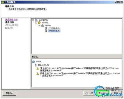

  选择虚拟机迁移的目标ESX主机,在此,我们选择群集中的另外一台机器(192.168.1.45),然后点击“下一步”。
  由于vMotion要求千兆网络,我们的测试环境网卡是百兆,所以下面会有警告提示,不过并不影响vMotion的结果。

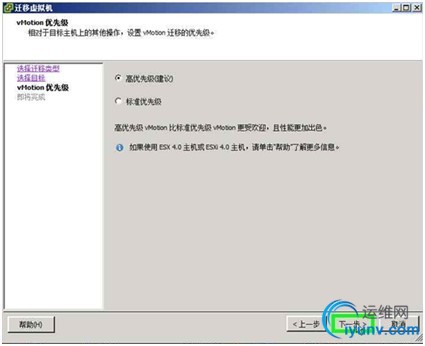

  然后,在优先级的页面可以选择高优先级或者标准优先级。
  选择“高优先级”:在迁移之前,预先检测目标ESX主机上,是否具备足够资源进行迁移,如果资源不足,则迁移自动停止。
  选择“标准优先级”:则不管目标ESX主机上是否具备足够资源,迁移始终会发生,但是可能持续时间很长,且过程中虚拟机可能会无法访问。
  所以系统默认都选择“高优先级”,在此,我们保持不变,点击下一步

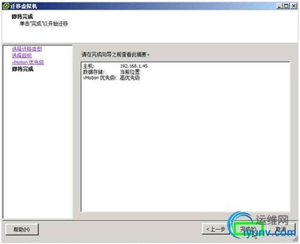

  最后,点击完成,确认。

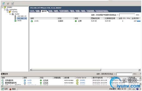

  等待几分钟后,如下图所示,Win2k这台虚拟机已经迁移到了192.168.1.45主机上。

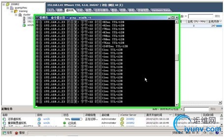

  为了验证迁移过程中,虚拟机上的业务并不中断,我们通过“Ping win2k –t”的方法来检测虚拟机的在线状态。如下图所示
  我们可以看到,在迁移进行过程中,虚拟机一直都在线,并不会因为迁移而导致虚拟机死机、重启、或关机。仅当迁移过程进行到78%的时候(此时为虚拟机向目标主机切换的瞬间),连续的ping包中有一个数据包返回时间为2492ms(有时此数据包会超时),但它并不影响业务系统的连续性,假如我们在迁移过程中,进行文件下载、视频播放、DNS解析等操作时,这些工作都不会中断。
