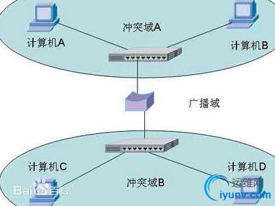

  •   桥接
    • 桥接(Bridging)是指依据OSI网络模型的链路层的地址,对网络数据包进行转发的过程,工作在OSI的第二层。一般的交换机,网桥就有桥接作用
      Note:在KVM下运行的VM默认的网卡采用NAT的方式进行连接,无法与外界进行通讯,但是可以与同台KVM下的其他VM进行通讯,为了使VM与其他网络主机进行通讯,需要将网卡模式由NAT改为桥接的方式
