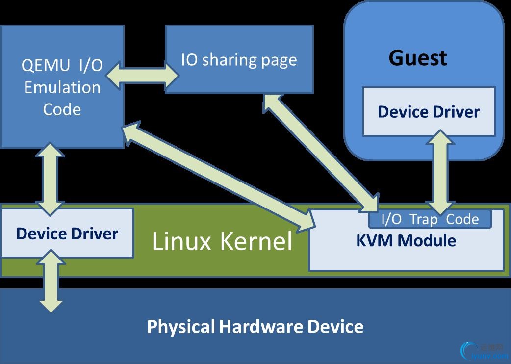

我们先来看下QUEM模拟I/O设备的基本原理和优缺点:
使用QEMU模拟I/O的情况下,当客户机中的设备驱动程序(device driver)发起I/O操作请求之时,KVM模块中的I/O操作捕获代码会拦截这次I/O请求,然后经过处理后将本次I/O请求的信息存放到I/O共享页,并通知用户控件的QEMU程序。QEMU模拟程序获得I/O操作的具体信息之后,交由硬件模拟代码来模拟出本次的I/O操作,完成之后,将结果放回到I/O共享页,并通知KVM模块中的I/O操作捕获代码。最后,由KVM模块中的捕获代码读取I/O共享页中的操作结果,并把结果返回到客户机中。当然,这个操作过程中客户机作为一个QEMU进程在等待I/O时也可能被阻塞。另外,当客户机通过DMA(DirectMemory Access)访问大块I/O之时,QEMU模拟程序将不会把操作结果放到I/O共享页中,而是通过内存映射的方式将结果直接写到客户机的内存中去,然后通过KVM模块告诉客户机DMA操作已经完成。
QEMU模拟I/O设备的方式,其优点是可以通过软件模拟出各种各样的硬件设备,包括一些不常用的或者很老很经典的设备(如4.5节中提到RTL8139的网卡),而且它不用修改客户机操作系统,就可以实现模拟设备在客户机中正常工作。在KVM客户机中使用这种方式,对于解决手上没有足够设备的软件开发及调试有非常大的好处。而它的缺点是,每次I/O操作的路径比较长,有较多的VMEntry、VMExit发生,需要多次上下文切换(contextswitch),也需要多次数据复制,所以它的性能较差
