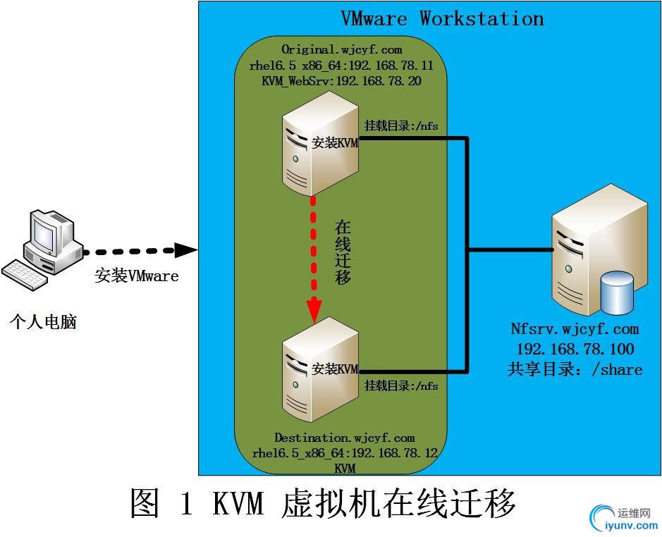

  本次实验环境示意图如下图图1所示:
  图意解析:
  三台VMware虚拟机Original、Destination和Nfsrv,把Original上的KVM虚拟机在线迁移到
  Destination上
  注:离线迁移本次实验不做演示,只演示基于NFS共享的在线迁移

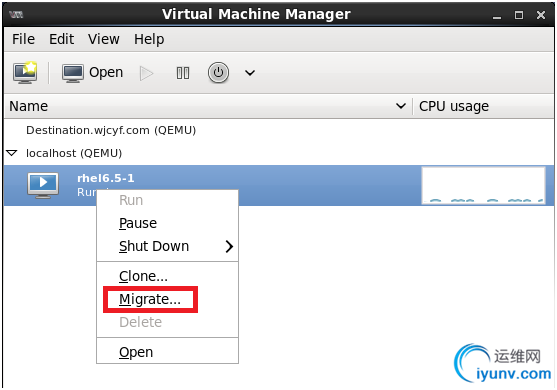

  4.选择欲迁移的虚拟机----右击,再选择“Migrate”,如下图所示

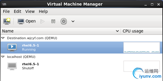

  7.转移完成后,可以看到虚拟机已经运行在了Destination上了,如下图所示
