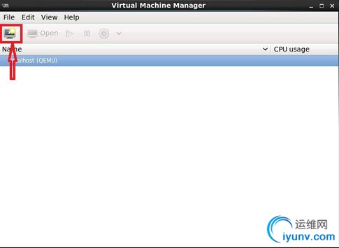

  • 然后打开 virt-manager
virt-manager
  • 在出现的画面中点击 New VM按钮

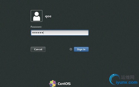

  然后就出现如上了,就是这么简单… ^_^

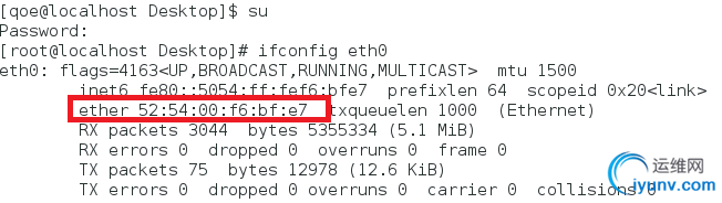

  • 先进入超级用户模式下,然后查看本机的 MAC 地址
ifconfig eth0
  • eth0 是虚拟机的默认以太网卡,实际中当然是虚拟的,并不是都取名为 eth0,根据实际情况而定。这里务必记住新的 MAC 地址,即图中的   52:54:00:f6:bf:e7。补充一句,如果找不到eth0网卡,请参考这篇博文《KVM虚拟机克隆Linux系统后找不到eth0网卡》

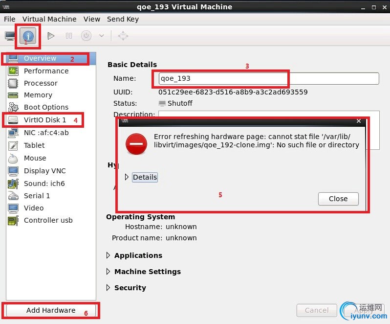

  •   然后右击关闭着的 qoe_192-clone,选择 open,然后点击位置1 的修改虚拟机硬件位置的地方
  • 点击位置2 “Overview”, 在右栏中位置3 “Name” 中编辑你想修改的新名称即可
  • 点击位置4 “VirlO Disk”,就突然弹出 5的报错信息,因为先前已经将qoe_192-clone.img 重新命名为 qoe_193.img了,不报错才怪~,这时将右击位置4 ,选择 “Remove Hardware”,删除它!
  •   点击位置6 “Add Hardware”

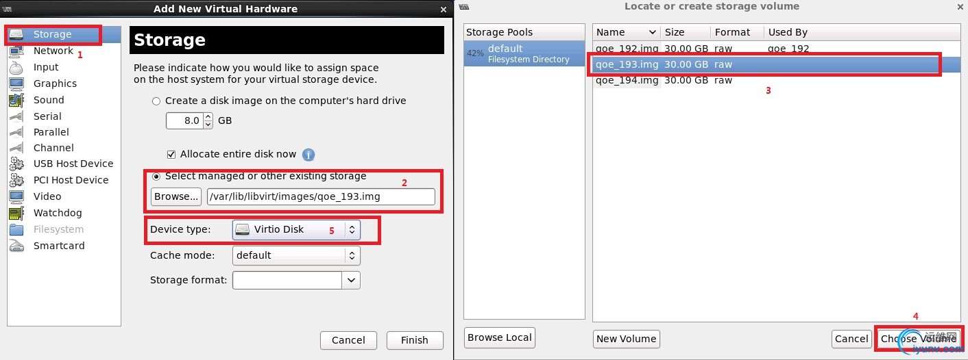

    • 点击位置 1 “Storage”,选择 “Select managed or other existing storage”,点击 “Browse”
    • 选择之前更名后的 qoe_193.img,选择 Choose Volume
    • 将 “Device type” 更改为 “Virtio Disk” 类型
