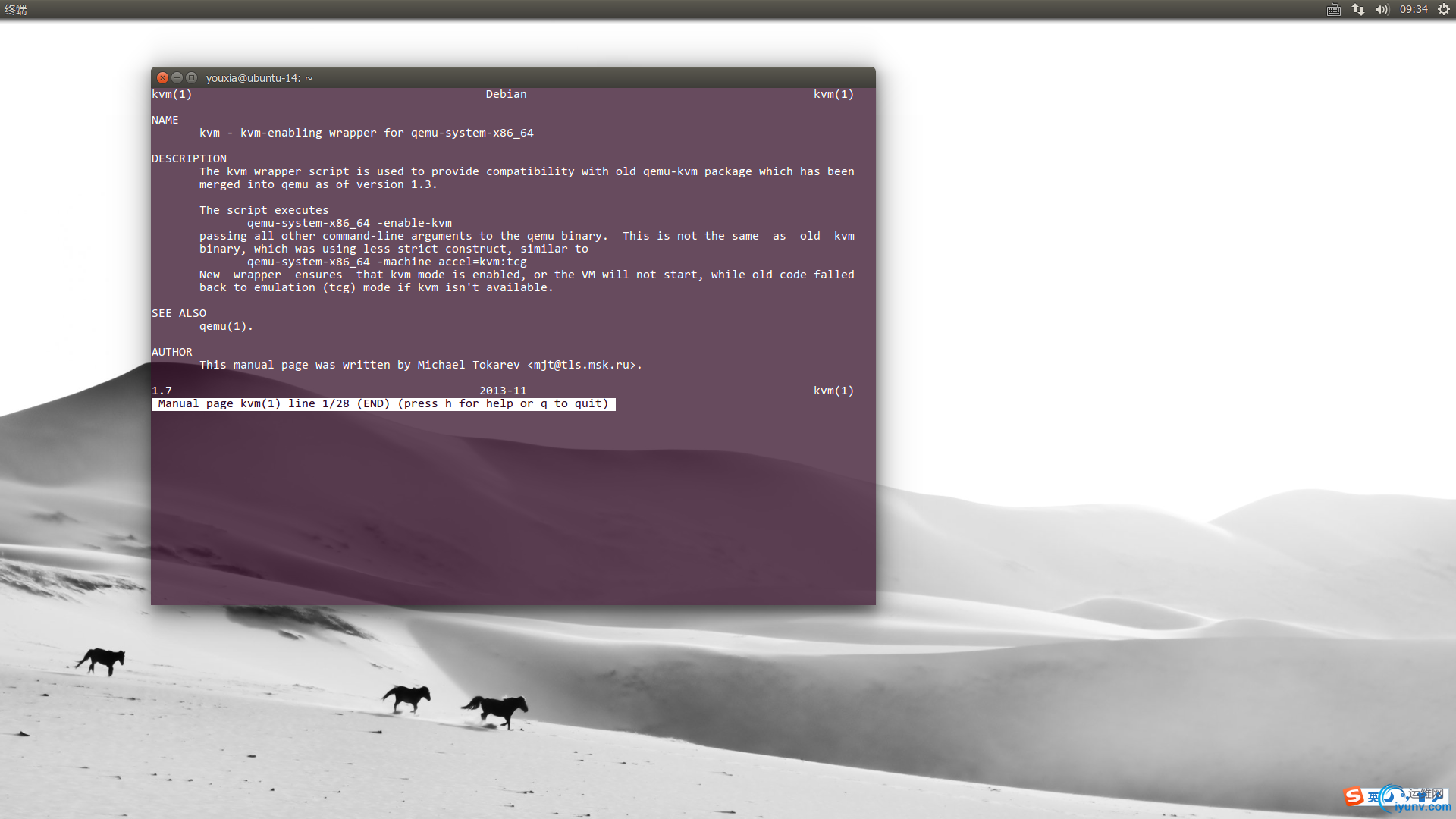

  用man命令查看一下它的文档,发现qemu-kvm包不仅包含的文件很少,而且它的可执行文件kvm也只是对qemu-system-x86_64命令的一个简单包装,如下图:
