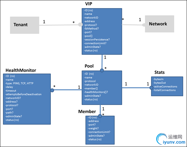

对象关系模型:

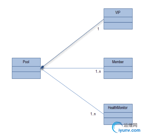

负载均衡器数据模型
如上图所示,数据模型由四个对象组成。处在核心位置的是Pool(我倾向于把它命名成loadballancer,它代表一个负载均衡器。一个负载均衡器拥有一个VIP,也就是虚拟IP。虚拟IP中的虚拟其实是相对后面的Member而言,也就是说这个VIP不固定在任何一个Member上。用户访问这个VIP,有时由这个成员提供服务,有时由那个成员提供服务。Member是后台提供服务的服务器。HealthMonitor用来监控和检查后台服务器的联通情况。当检查到某个服务器不能使用时,负载均衡器就不会用它来向用户提供服务。

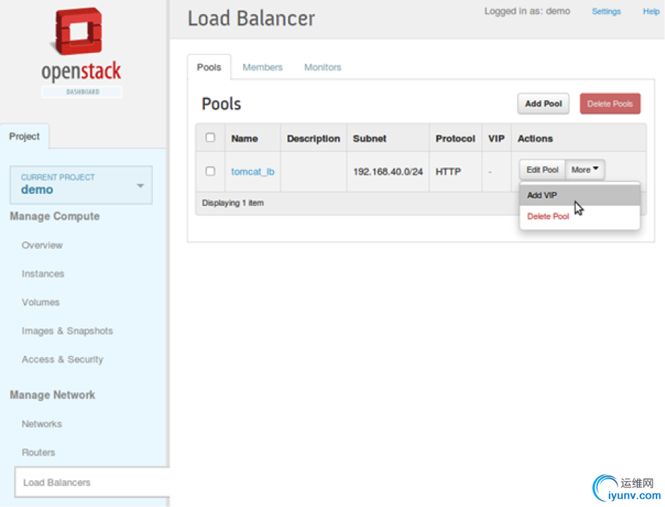

设置VIP
如下图所示,点击“More”按钮的”AddVIP”:
在弹出的“AddVIP”窗口里,填入需要的信息:

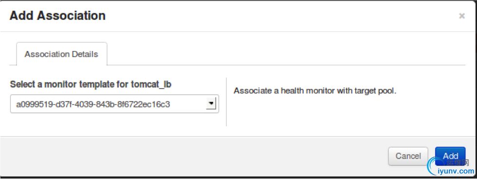

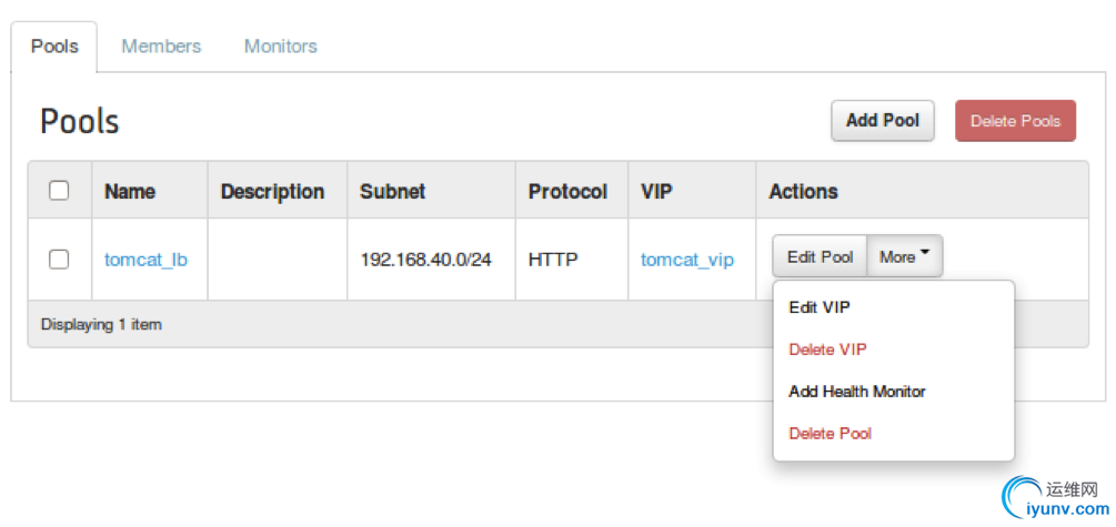

接着我们需要把刚才创建的Monitor和我们的均衡器绑在一起。点击“tomcat_lb”的”More”按钮菜单项“AddHealth
Monitor”
。如下图所示:
在弹出的”Addassociation”对话框中选择我们刚创建的monitor:
点击”Add”完成绑定工作。
