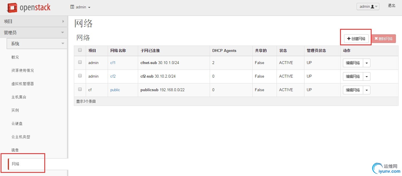

1. 创建外部网络
  使用admin登陆dashboard, 然后在管理员 -》 网络 页面,点击创建网络:
  弹出页面如下所示:
  上面名称可以自定,项目也自定,我没有新建项目了,直接使用的admin,用户也直接一直使用admin,这样方便,超级管理与租户管理都在一个用户里,不用来回切换用户了。网络类型这里我们选vxlan,下面的段ID可以随便填个数字即可。 重点是一定要勾选上外部网络。 最后点击创建网络即可。

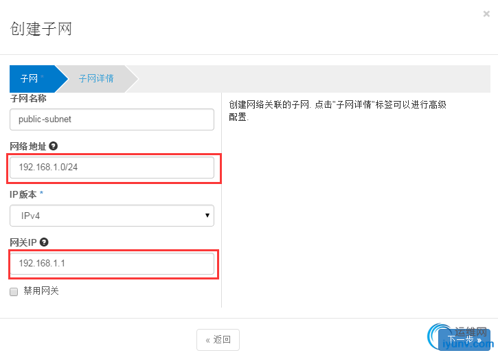

  点击新建好的外部网络的名字,可进入网络详情去创建子网,点编辑网络可以修改外部网络参数。
  进入外网网络详情后,点击创建子网, 可显示如下界面:
  上图中,名字随意,但网络地址与网关一定要注意了,这是决定你的虚机能否通外网的关键。这个网络地址,必须是你服务器所在网络的真实网络地址,网关也必须为服务器的真实网关。填好了点下一步:

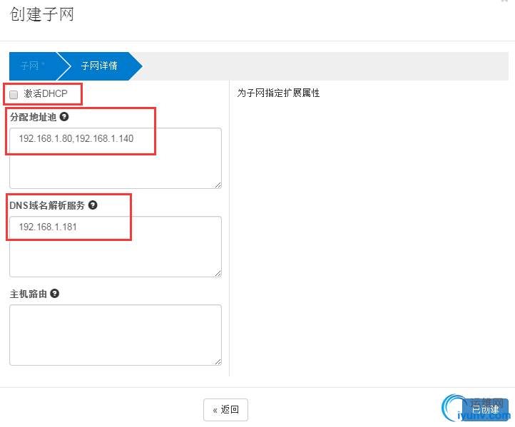

  上图中,需要去掉dhcp功能,分配地址池需要注意一下,这里为一些地址段,每行代表一段,由起始地址加逗号再加结束地址构成,可以添加多段。第一段的首个地址,将做为此子网网关的地址。其余的地址,均放入此外部网络的浮动IP地址池中。以后租户申请浮动IP时,将会从这些段中依次分配。DNs域名解析服务,也必须要添真实的首备选DNS,以正确解析域名。最后点击创建, 外部网络就创建好了。

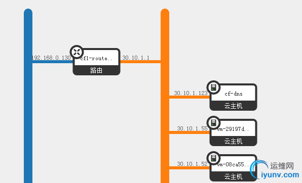

路由创建好了之后,需要为它指定网关与绑定端口。指定网关为外部网络,绑定端口为租户网络即可。6. 查看网络拓扑图
路由也绑定好了之后,可以选择项目-》网络-》网络拓扑, 可以看到当前的网络拓扑详情。如下图所示: DSC0005.jpg 点击正常,可以看到更多信息,如上图所示。上图中是我已经创建了部分虚拟之后的拓扑图,初始的只有两边的网络与中间的路由器。两边网络的竖线下端会显示所在网络的网络地址,路由两边会显示此网络的网关地址。
