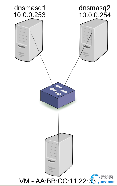

A Detour to the DHCP Agent(看看DHCP Agent是怎么做的)
DHCP是完全不同的情况。DHCP协议支持多个DHCP Server拥有相同的pool同时共存。
通过修改以下配置:
neutron.conf:
dhcp_agents_per_network = X
你就会将每个network的DHCP分配到X个DHCP agents。所以,如果你部署了3个网络节点,并且设置了dhcp_agents_per_network=2,那么每个neutron的network会被这3个网络节点中的2个DHCP agents服务。那么这是如何工作的呢?
首先我们看一下在实体机的情况下是怎么做的。当server连入到10.0.0.0/24子网时,它会广播出DHCP discover。两个DHCP Servers dnsmasq1和dnsmasq2(或者其他的DHCP Server实现)会收到广播包,之后回复一个offer ip是10.0.0.2。假设第一台dnsmasq1的response被server先收到,它就会广播request
10.0.0.2,并且指定dnsmasq1的ip 10.0.0.253 。两台DHCP server都会收到广播包,但是只有dnsmasq1会回复ACK。由于所有的DHCP通信都是通过广播,那么dnsmasq2也会收到ACK,可以标记10.0.0.2被AA:BB:CC:11:22:33使用了,就不会将此IP分配给其他Server了。总的来说,因为clients和servers所有的通信都是通过广播,这样就只需要简单的部署多个DHCP server就能达到HA的效果了。
在Neutron的情况下,MAC和IP的绑定关系是在创建port时设置好的。因此,所有的dnsmasq都会在收到请求前就知道MAC(AA:BB:CC:11:22:33)和IP(10.0.0.2)绑定了。可以看出DHCP HA是在协议层面就支持的。

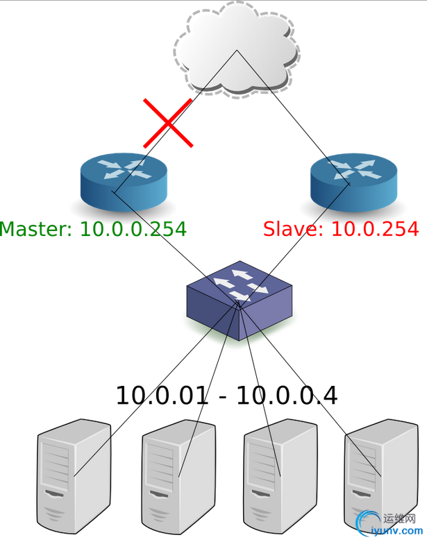

What is VRRP, how does it work in the physical world?(什么是VRRP,它是如何工作的)
VRRP是为了解决网络默认网关的HA的问题。那么是怎么做的呢?当我们在有两台路由的网络拓扑中,你可以指定一半的server是第一个路由的IP地址,另外一半server指定到第二个路由的IP地址。
  这样可以提供负载分流,但是如果一个路由器down了就有问题了。自然的就会想到使用一个虚拟IP作为server的默认网关。当Master的路由down了之后,standby的路由器不会收到从Master发出的VRRP hello包,这样就会导致standbys的路由器的一次选举,获胜者将作为新的Master。新的Master将使用VIP,并需要发出gratuitous ARP用于刷新servers的ARP cache,交换机也会知道此虚拟MAC从旧的port移动至了新的port。
  通过这样做了之后,默认路由会改为新的Active的路由,但是没有实现负载分流。那么如何同时做到负载分流呢?可以通过VRRP groups,一半的servers使用第一个VIP,另一半的servers使用第二个VIP。这样的话任意的路由 down掉之后就会移至另一台路由。
  细心的读者可能会想到一个问题,如果路由的external网络连接断了会怎么样呢?他还会是active的路由吗?其实VRRP是有能力监控external网络,这样就可以把external网络断掉的路由器标示为failure。
Note:对于IP地址,有下面两种可行的方案:
1. 每个路由器都拥有自己的IP地址,VIP在master作为additional或者secondary IP。
2. 只有VIP一个地址,只有master有IP地址,slaves没有IP地址。
