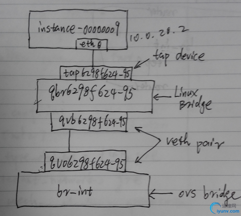

  在OpenStack方面也工作了一年多了,有一点点心得。终于有时间记录下来,希望对别人能有一点点帮助。不对的地方请赐教,我先谢了。
  下面我简单介绍一下Neutron网络从虚机到默认网桥br-int的路径和涉及到的一些概念,这样有助于对Neutron安装中问题的调试。简单来说,虚机的网卡会连接到一个由Neutron创建的Linux Bridge上,然后通过一对veth pair连接到OpenVSwitch(ovs)的bridge(一般默认为br-int)上。根据您的配置,从br-int上又可以连接到外部网络或者其他OpenStack tenant network。为什么要用一个Linux Bridge,而不是ovs bridge,是因为Neutron的Security
Group机制使用的iptables技术,它只能用在Linux Bridge上。

3.从Linux Bridge的信息中可以看到网卡连接到了qbrxxx的网桥上,然后上面还有一个端口qvbxxx
[iyunv@ip]# brctl show
bridge name     bridge id               STP enabled     interfaces
qbr6298f624-95          8000.aa9a367d02ec       no              qvb6298f624-95
tap6298f624-95
  4.qvbxxx和qvoxxx形成了一个veth pair。veth pair是两个连接在一起的端口,就像一根铜线,从一个端口进入的数据,会从另外一端出来。

  如果不太清楚veth pair的配对,可以用ethtool找出另外一端的ID号(例如 25: qvb6298f624-95)
[iyunv@ip]# ethtool -S qvo6298f624-95
NIC statistics:
peer_ifindex: 25
5.veth pair的一端最后接在了br-int上。
[iyunv@ip]# ovs-vsctl show|grep -b3 6298f624-95

  了解了Neutron网络的路径,有利于我们排查网络路径上的问题。假定我们给虚机分配的IP为10.0.20.2/24。将一个不用的IP付给所在linux bridge即可ping通虚机。
[iyunv@ip]# ifconfig qbr6298f624-95 10.0.20.100/24
[iyunv@ip]# ping -c3 10.0.20.2
