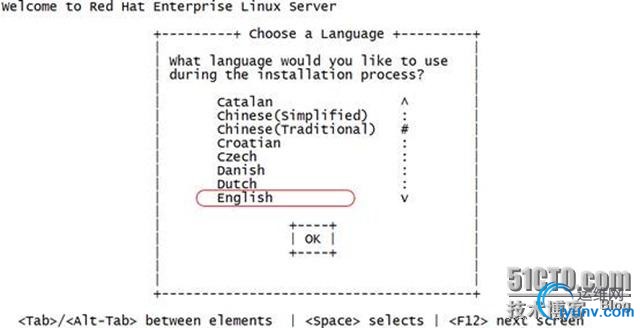

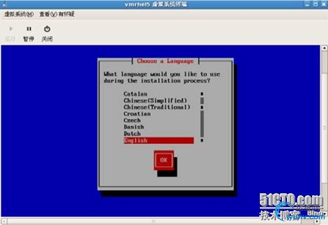

  4. 安装 RHEL5 系统
  A. 选择安装向导语言
  字符界面下只支持英文,所以保持默认选项“English”,直接回车
  B. 设定 TCP/IP 选项
  手动设定设定 IPv4 网络设定,这个步骤非常关键,如果 IP 设置不正确,将无法连接到安装树,导致无法安装系统
  C. 进入 Linux 字符安装向导
  根据安装向导提示,设置 RHEL5 安装选项,安装过程与在真实硬件环境的安装过程一致

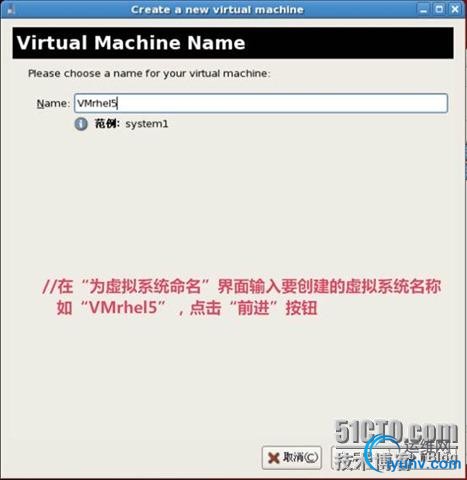

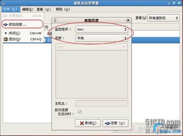

  5. 使用图形工具 virt-manager 创建 Xen 虚拟系统
  A. 打开 virt-manager 管理工具
  B. 连接 Xen 服务器(上面已经连接)
  C. virt-manage 图形管理界面

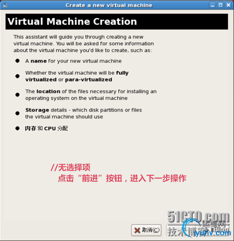

  D. 启动创建新虚拟向导
  E. 命名虚拟系统

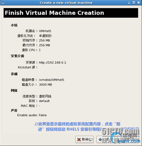

  F. 选择虚拟化方式
  G. 选择要安装的操作系统类型
  H. 指定安装树路径

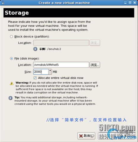

  I. 分配存储空间

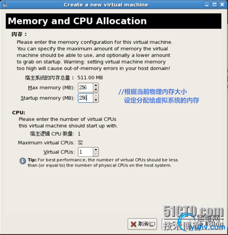

  J. 分配内存和 CPU

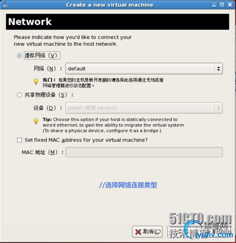

  K. 选择网络连接类型
  L. Xen 虚拟系统设置完成
  M. 启动 RHEl5 安装引导程序

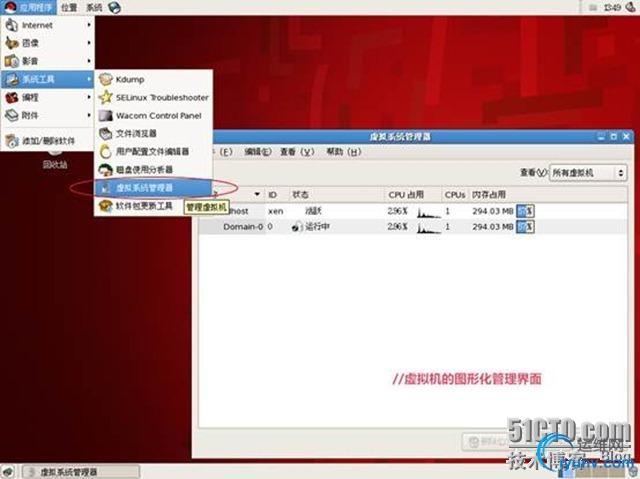

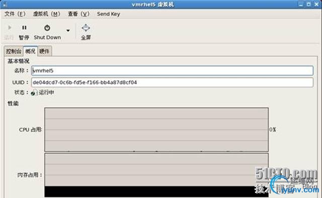

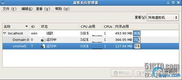

  2. 使用 virt-manager 图形工具管理 Xen 虚拟机
  在 Linux 图形桌面 X-Windows 中打开“应用程序”->“系统工具”->“Virtual Machine Manager”,选择“本地 Xen 宿主”,点击“连接”,启动图形管理工具

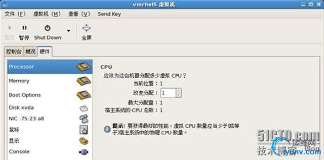

  在 virt-manager 中右键单击要管理的虚拟系统,在弹出菜单中选择“Details”将打开“虚拟系统状态窗口”,如图 5.16 所示,在此窗口中可以查看虚拟系统的名称、CPU 和内存占用情况,还可对虚拟系统进行“暂停”和“关闭”的操作。
  在“虚拟系统状态窗口”,点击“硬件”选项卡可查看并修改虚拟系统的硬件配置参数
