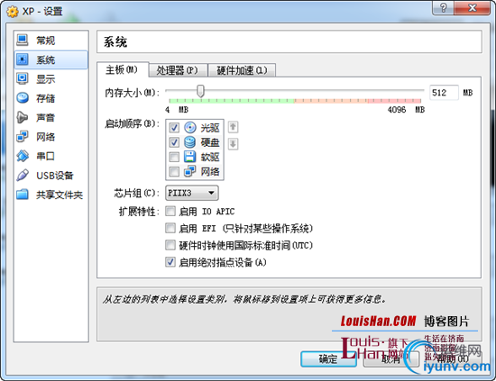

解决步骤:
1、在虚拟机设置窗口,切换到系统界面,勾选启用绝对指点设备
2、在虚拟机设置窗口,切换到USB设备界面,勾选启用USB控制器(注意,此处勾选启用USB2.0(EHCI)控制器时会弹出下面警告窗口,可不勾选);
3、在第2步的USB设备界面,点击界面上“USB设备筛选器(F)”列表框右侧最上面的图标(USB+蓝点)。
完成上述3步,以后要在虚拟机中引入外部USB设备时,只需要打开正在运行的虚拟机的设置界面,勾选列表中的“新筛选器 0/1/2”,并保证虚拟机处在激活状态下插入USB设备即可。

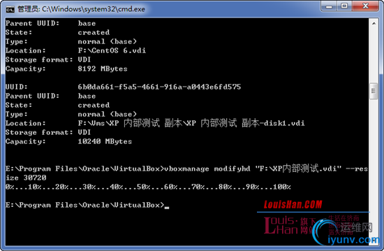

4、更改VirtualBox虚拟硬盘大小
1、在 VirtualBox安装目录下启用命令提示符,输入 [vboxmanage list hdds] 查看虚拟硬盘列表,找到要更改大小的文件,如下所示“F:\XP内部测试.vdi”;
2、命令行中输入 [vboxmanage modifyhd“F:\XP内部测试.vdi” –resize30720],命令不含中括号,30720是新的硬盘大小,单位是MB。

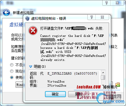

5、导入虚拟硬盘时提示打开硬盘文件****失败,修改虚拟硬盘 UUID 号
问题描述:
打开硬盘文件****失败.
Cannot register the hard disk ‘****’{######} because a hard disk ‘****’with UUID {######} already exists.
解决步骤:
在 VirtualBox 安装目录下启用命令提示符,输入[VBoxManage internalcommands sethduuid F:\XP内部测试.vdi],该虚拟硬盘的 UUID 会变更为新号。
