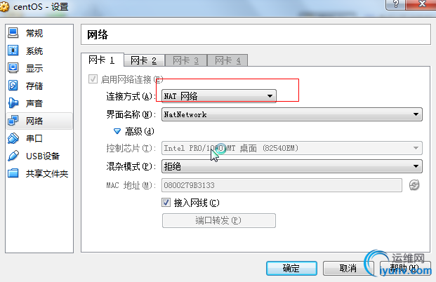

  1、网卡一:nat方式(单向的,虚拟机可以访问主机,但主机无法访问虚拟机,虚拟机可以访问外网)
  1)先在virtualbox全局设置中,添加nat网络,默认会生成一个10.0.2.0/24的网络地址。如图
  2)virtualbox 选择NAT 网络 方式;
  3)虚拟机使用dhcp方式获取ip,自动会分配一个10.0.2.X的地址,这时,虚拟机可以ping通主机地址,同时虚拟机可以访问外网。

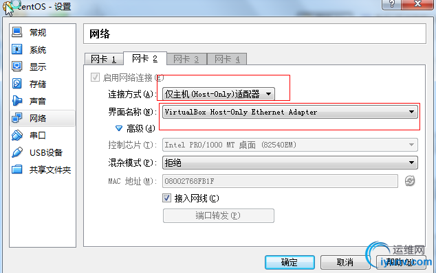

  2、关闭虚拟机,添加第二块网卡,使用hostonly方式:
  1)本地网卡共享给虚拟机虚出来的virtualbox hostonly network 网卡;(由于首先,虚拟网卡可能无法访问外网)
  2)virtualbox使用hostonly方式连接;然后启动虚拟机;
  3)对于centos,添加完网卡以后,需要做如下配置:
  A、cat /etc/udev/rules.d/70-persistent-net.rules  可以查看已经有两块网卡了;但是在/etc/sysconfig/network-script/下还看不到eth1的文件;
   B、到/etc/sysconfig/network-script/下复制eth0文件:cp ifcfg-eht0  ifcfg-eht1   然后修改mac地址(根据virtualbox里面生成的地址)、uuid、网卡名字等信息
  C、重启系统生效;
  4)重启系统后,配置eth1的ip(配置成hostonly的方式),手工指定成192.168.137.X,并且把网关设置成192.168.137.1
