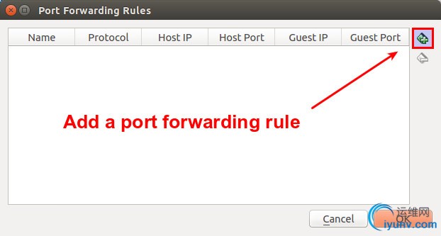

通过GUI配置VirtualBox端口转发
  在VirtualBox中选择你想要访问的虚拟机,打开虚拟机的“设置”。点击左侧的“网络”菜单,点击网络适配选项的“高级”。
  点击“端口转发”按钮
  你会看到一个配置端口转发规则的窗口。点击右上角的“添加”图标。
  就会看到像下面那样的转发规则。
  • Name: SSH (可以是任意唯一名)
  • Protocol: TCP
  • Host IP: 127.0.0.1
  • Host Port: 2222 (任何大于1024未使用的端口)
  • Guest IP: 虚拟机IP
  • Guest Port: 22 (SSH 端口)

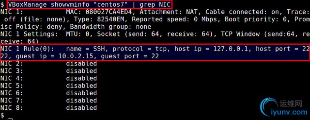

通过命令行配置VirtualBox端口转发
  VirtualBox有一个称为VBoxManage的命令行管理工具。使用命令行工具,你也可以为你的虚拟机设置端口转发。
  下面的命令会为IP地址为10.0.2.15的虚拟机设置一个名字为&quot;CentOS7&quot;的端口转发规则,SSH的端口号为22,映射到本地主机的端口为2222。规则的名字(本例中是SSH)必须是唯一的。
  • $ VBoxManage modifyvm&quot;centos7&quot;--natpf1&quot;SSH,tcp,127.0.0.1,2222,10.0.2.15,22&quot;
  规则创建之后,你可以用下面的命令来验证。
  • $ VBoxManage showvminfo&quot;centos7&quot;| grep NIC
