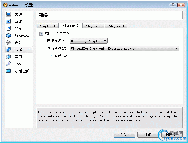

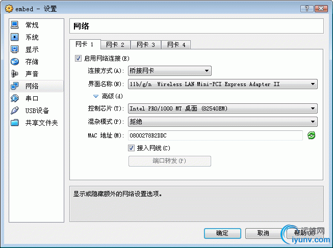

        为保证配置目标的实现,应当为虚拟机配置双网卡。一块网卡使用Bridge Adapter模式,既用于上网,同时可以让局域网内其他机器能够访问虚拟机共享目录。另一块网卡工作在Host-Only模式,专供宿主机访问虚拟机的共享文件。
        2.  网卡与地址配置
        首先在VirtualBox主界面中为虚拟机配置两块网卡,分别选择Bridge Adapter和Host-Only模式。

  但需要注意的是,因为各种原因,虚拟网卡的mac地址可能发生改变,此时虚拟机会认为安装了新的网卡,并为新网卡生成新的接口。此时按上文中eth0、eth1的命名就无效了,为保险在配置前应使用ifconfig命令检查下接口名与虚拟网卡的关系,例如:
  wd@5d:~$ ifconfig -a
eth0      Link encap:以太网  硬件地址 08:00:27:8b:2d:dc
             inet 地址:192.168.100.10  广播:0.0.0.0  掩码:255.255.255.0
             inet6 地址: fe80::a00:27ff:fe8b:2ddc/64 Scope:Link
             UP BROADCAST RUNNING MULTICAST  MTU:1500  跃点数:1
             接收数据包:99 错误:0 丢弃:0 过载:0 帧数:0
             发送数据包:98 错误:0 丢弃:0 过载:0 载波:0
             碰撞:0 发送队列长度:1000
             接收字节:15847 (15.8 KB)  发送字节:14548 (14.5 KB)
  eth1      Link encap:以太网  硬件地址 08:00:27:c2:fe:53
             inet 地址:192.168.56.10  广播:0.0.0.0  掩码:255.255.255.0
             inet6 地址: fe80::a00:27ff:fec2:fe53/64 Scope:Link
             接收数据包:62 错误:0 丢弃:0 过载:0 帧数:0
             发送数据包:103 错误:0 丢弃:0 过载:0 载波:0
             碰撞:0 发送队列长度:1000
             接收字节:5770 (5.7 KB)  发送字节:14806 (14.8 KB)
  可以根据显示的硬件地址与Virtual box虚拟网卡配置界面中的网卡mac地址对照,确定接口与网卡的对应关系,进而进行正确的配置。

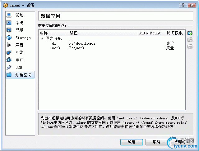

        数据空间的作用是让虚拟机可以访问宿主机的目录。首先要在VirtualBox主界面中为虚拟机分配数据空间。
         然后应在ubuntu的/mnt目录下创建子目录用于挂载。假设数据空间名称为dp,用于挂载的子目录名为shared,创建子目录和挂载可用下面命令完成:
        sudo mkdir /mnt/shared
        sudo mount -t vboxsf dp /mnt/shared
        注意数据空间名称不要包含中文,也不能与挂载用的子目录同名。要实现自动挂载,可在记录文件系统信息的配置文件/etc/fstab中加入下面一行描述信息:
        dp /mnt/shared vboxsf rw,gid=100,uid=1000,auto 0 0
        如果需要挂载多个数据空间,只需改变描述信息中的前两项。在升级ubuntu前,最好将上述信息注释掉,待升级完成,重装增强功能后再恢复,否则会造成系统无法启动。
