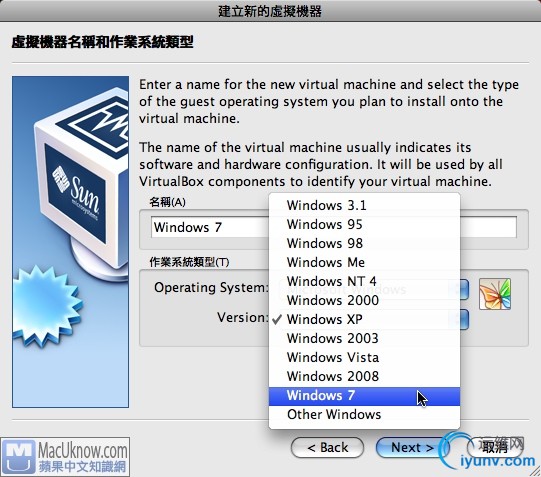

替虛擬機取個喜歡的名字,作業系統類型當然就是 Windows 7

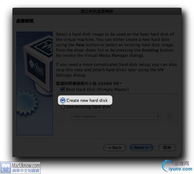

設定虛擬硬碟
選擇 Create new hard disk。
儲存類型的設定很重要,有兩種方式:
  • Dynamicaly expanding storage 是以動態擴張的方式做儲存。簡單的說就是用多少就給多少,會隨著我們的需求慢慢的增加容量。但可不是無限增加的,此容量不能超過我們一開始的設定值。好處是可以有效的使用我們的硬碟空間而不浪費。
  • Fixed-size storage 是以固定的硬碟大小做儲存空間。就如磁碟分割一般,設定一個給定值後,就會另外割出一塊磁碟。不同的是,這個磁碟空間只有 Windows 7 可以使用。好處是運行 Windows 7 的速度將會快上許多。
就依自己的需求選擇適當建立方式。我的硬碟小,所以選前者。

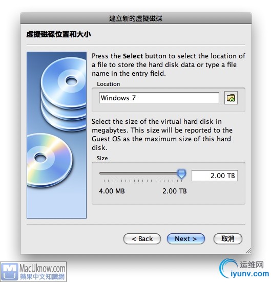

再來設定此虛擬磁碟的位置跟大小。位置用預設的就好啦。大小則跟剛剛儲存類型的設定有關,若是選擇固定的,就必須考慮你硬碟的大小做適當的分配;若是跟我一樣選擇動態的,那還考慮啥,就給他用到最大2T啦。

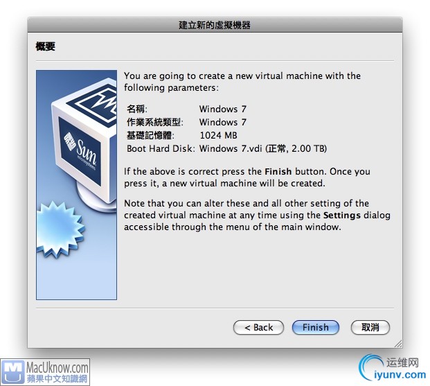

看完概要後,點 Finish 就完成了,要兩次。

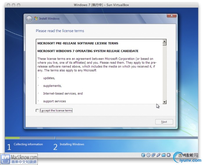

快速的瀏覽一下條款

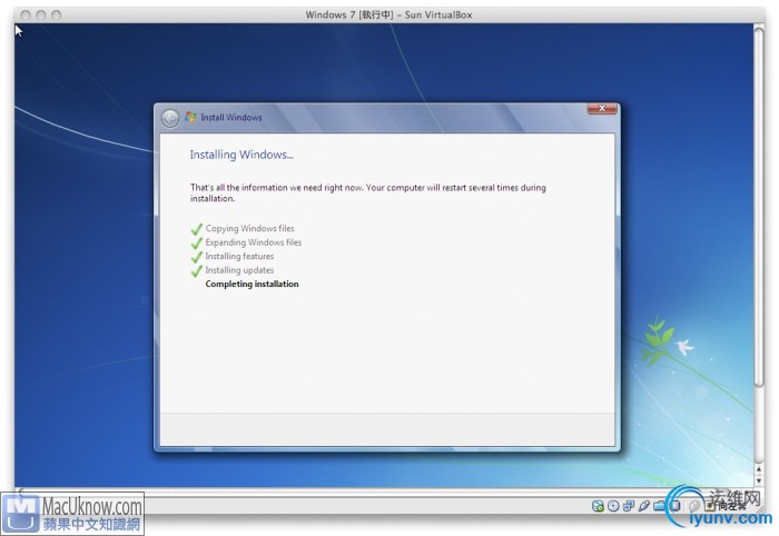

嗯?好快!居然不到二十分鐘就灌好了,真是嚇了好大我一跳阿!灌完後自動重開機。

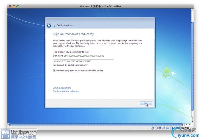

輸入序號。
這裡發生了個怪事,不知是否因為我已經用 VMware Fusion灌過 Windows 7 了,所以序號不能使用,還是其他的原因。總之最後是上網尋找其他的序號才通過認證。後來才知道,原來這次微軟給的序號就那幾組,是可通用的。(那為啥在同一個主機卻不行?好怪...)
