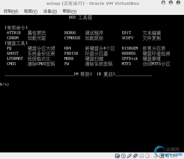

  打开virtualBox,把该设置好的设置好,加载入光盘启动后开始进入下面画面。
  选择3,DOS工具箱,因为只有这个才能安装,其他的选项都不能进入,2可以进入,但是安装不成功。只能进入3才能安装成功。
  进入3是以下画面:
  输入pq,进入硬盘分区大师
  开始分区,并把分的C盘设置为作用,此为关键。
  然后重启,还是进入dos工具箱,输入ctmouse,然后输入ghost,将进入还原界面,在里面选择还原的镜像,然后执行后就可以了。安装完后从硬盘启动就自动开始安装了。

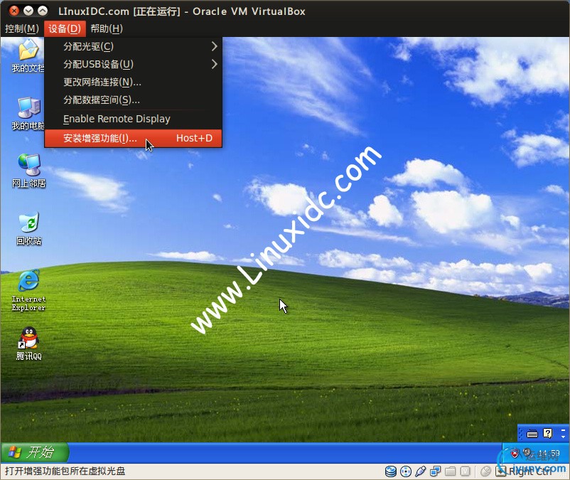

首先要说的就是想要把鼠标键盘从虚拟机里“解放出来,只要按住:Ctrl+Alt+Del就可以了!十来分钟的样子系统安装好了,现在设备管理器里看看是不是驱动没有装齐,没装完备也无所谓的。

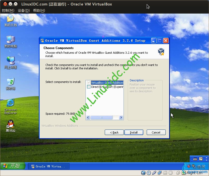

这时候点击VirtualBox虚拟机上的:设备——安装增强功能:
一步一步按下去
到这一步的时候自己选择:
是否开启3D加速,玩游戏的话建议选中,不玩的话完全没必要了~~安装完成后再看设备管理器驱动应该都装上了,装不上的话再回去检测步骤~~下面说下安装 后增强软件的好处:鼠标可以在虚拟机和宿主机之间自由转换;驱动安装完全;可以共享宿主机文件,并且是以映射网络硬盘的方式,很爽的,所有原先装在 Windows下的东西都可以在虚拟机里用不用重新安装。

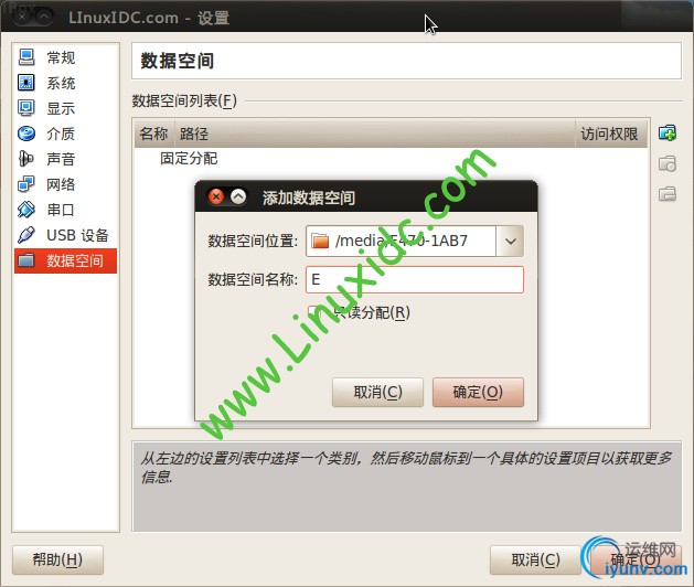

下面就说下怎么共享宿主机文件,先关闭虚拟机,打开虚拟机设置,切换到数据空间,点击右边的添加按钮,进入这个界面:
数据空间位置定位到你的Windows分区,数据空间名称尽量简单,最好就是你的Windows下的盘符,灯下你就知道好处了,设置好了点击确定。可以添 加多个的。

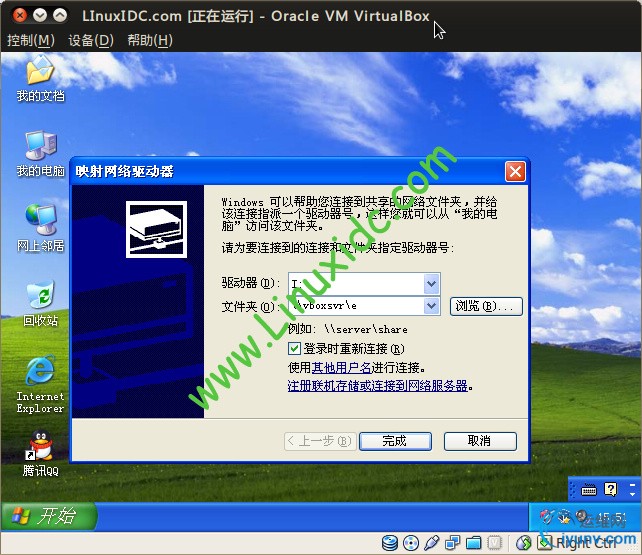

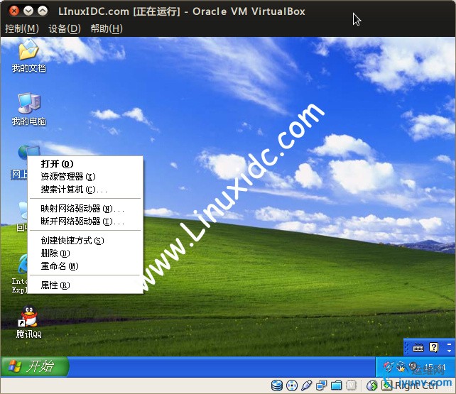

现在打开虚拟机,在我的电脑上单击右键,选择映射网络驱动器,打开如图界面:

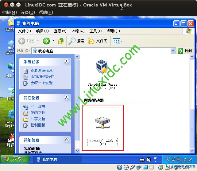

驱动器是指映射以后显示在虚拟机里我的电脑里的盘符,只要不被占用随便选择;文件夹就是这个格式:\\vboxsvr\x 前面都是一样的,最后的x改成刚才设置的数据空间名称。设置完成后点击完成就可以了。请看效果图:
ok,搞定。
