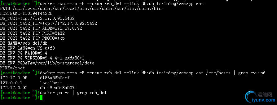

  三、通过运行容器进行查看互联信息
  在下图中,我将通过参数–rm进行运行容器,并且执行命令后进行删除操作,来查看容器–link db后的信息
大家可以清楚的看到,我先运行容器,并且连接db查看env环境变量
第二条命令连接db查看/etc/hosts文件
第三条命令查看web_del容器是否存在,发现运行结束就已被删除
