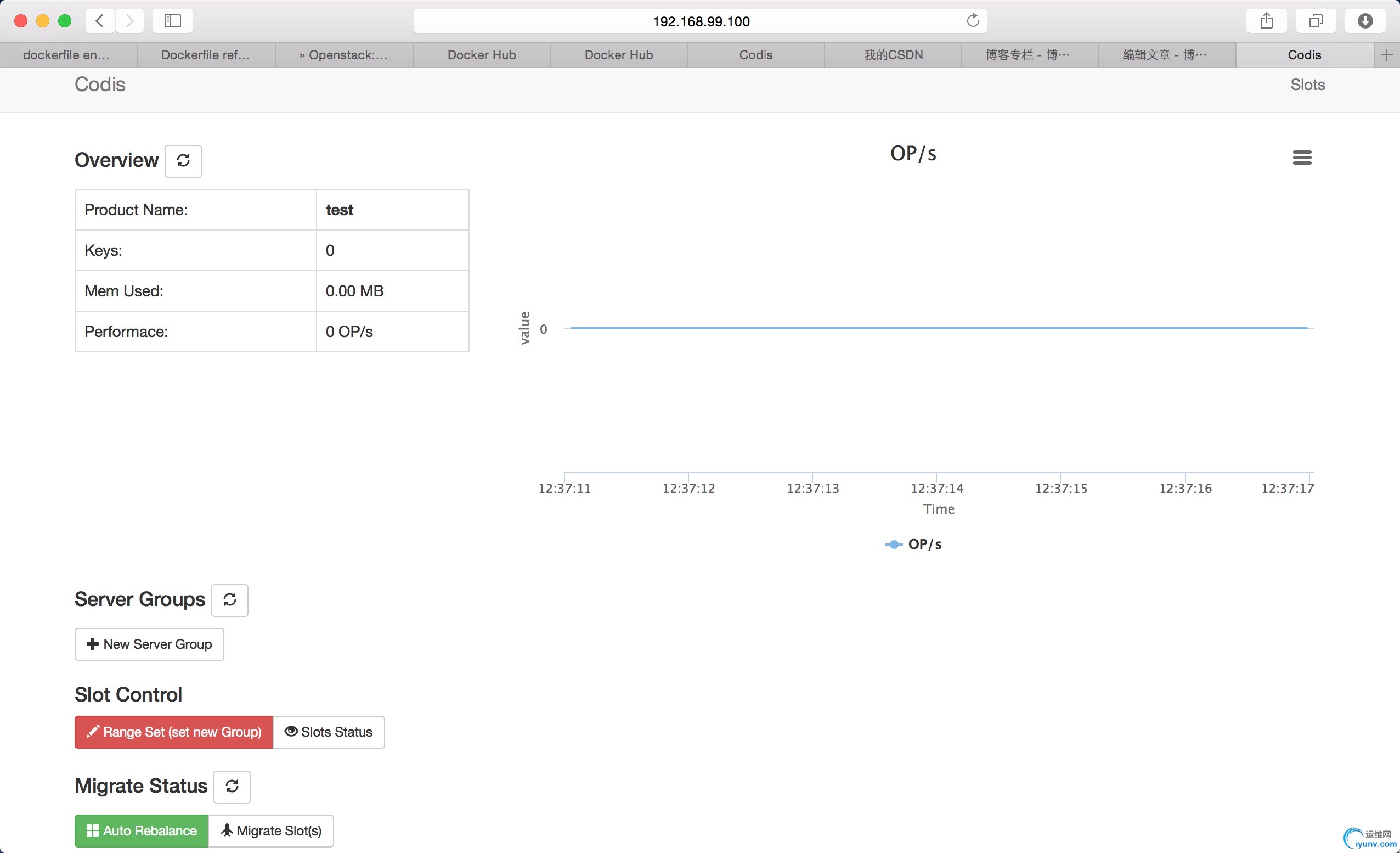

  此时可以打开codis管理界面,地址:http://<容器宿主机ip>:[18087]/admin,在我测试中使用地址为:http://192.168.99.100:18087/admin,打开如下:

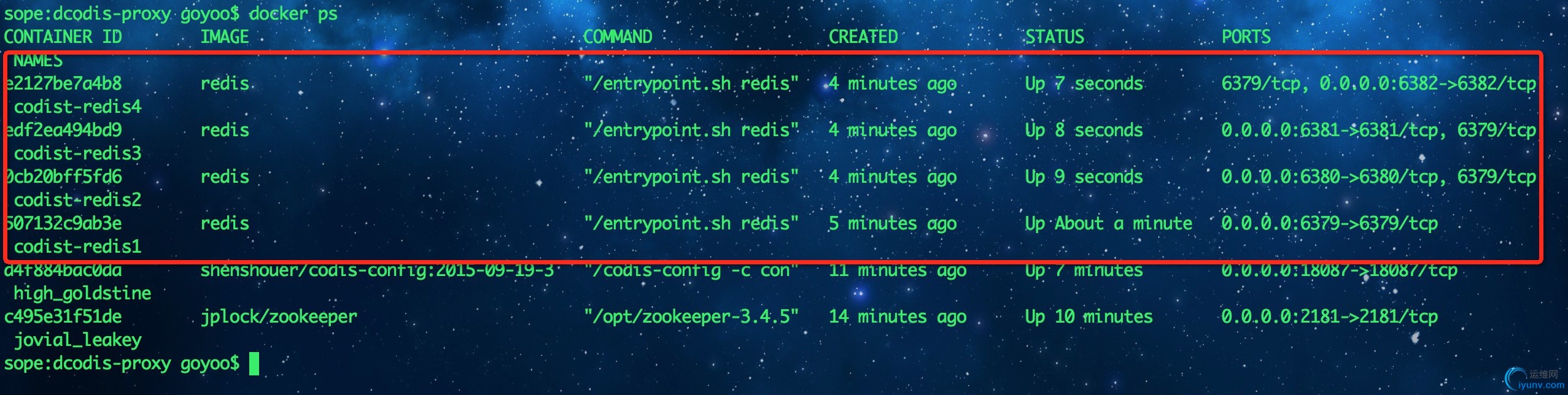

docker run -p 6379:6379 --name codis-redis1 -d redis
docker run -p 6380:6379 --name codis-redis2 -d redis
docker run -p 6381:6379 --name codis-redis3 -d redis
docker run -p 6382:6379 --name codis-redis4 -d redis
查看当前启动的服务
docker ps,如下图所示:

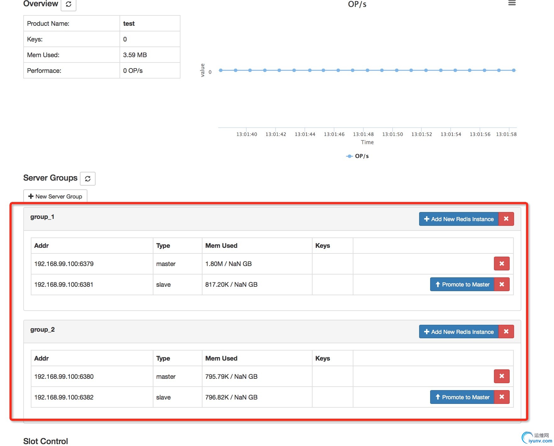

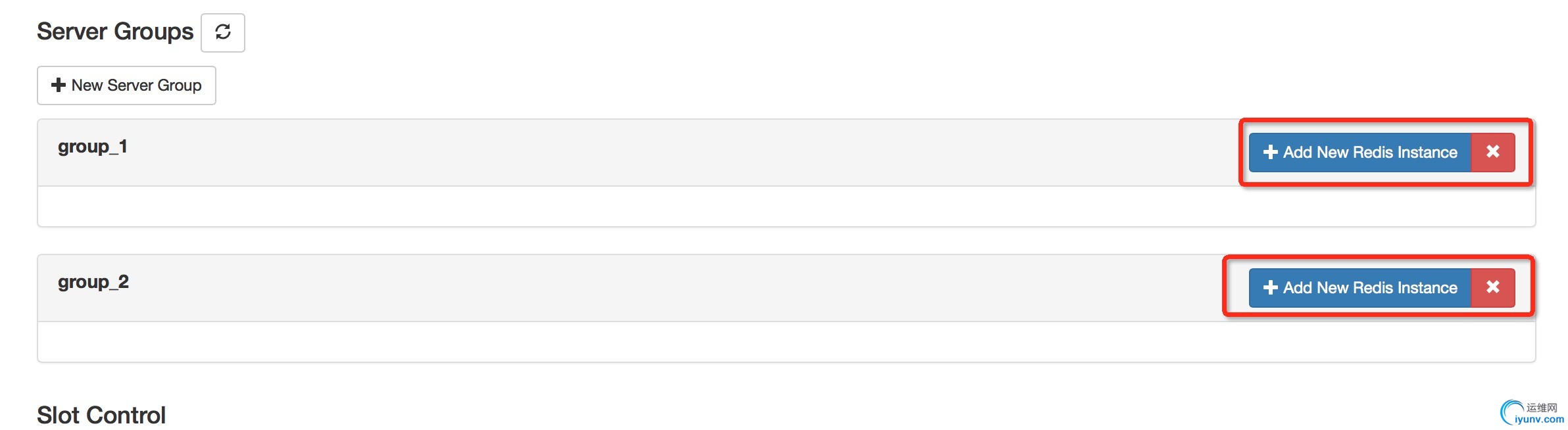

添加 Redis Server Group
  通过管理界面进行,点击 DSC0002.jpg ,新建2个group。如下图所示:
  在每个group中点击+Add New Redis instance,添加刚才创建的4个redis实体,添加完成后如下图所示:
设置 server group 服务的 slot 范围
  本例子中将设置编号为[0, 511]的 slot 由 server group 1 提供服务, 编号 [512, 1023] 的 slot 由 server group 2 提供服务
点击如下图红框所标按钮,进行设置,设置完成之后可点击Slots Status按钮查看当前分配的solt状态
