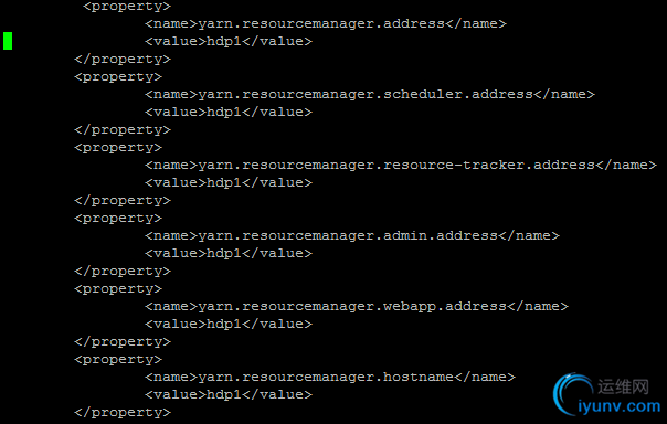

  接着是./etc/hadoop/yarn-site.xml,主从机需要保持一致,设置如下:
  简单的说,所有服务器的配置项,默认&#20540;都是指向本机的,主从机都必须指向一个网络内特定机器,即便主机也不能使用localhost配置为主机名。

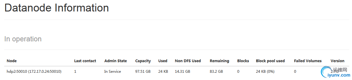

  关于测试,很多教程到这里就会用jps命令,列出来主机和从机的jps结果,以证明配置正确。其实这是没有意义的,即便各个角色都运转起来的,集群可能还是没有成功。
  需要在http://宿主机器IP:50070端口看到预期的节点数目才算配置成功:
  Live Nodes点击进去可以看到详细信息:
