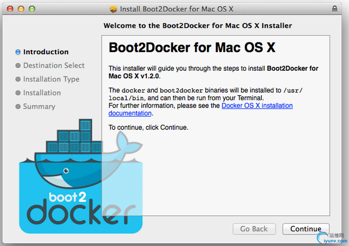

1. 安装 boot2docker/osx-installer
找到最新的Release版本,https://github.com/boot2docker/osx-installer/releases, 下载PKG,直接安装.
  双击下载后的PKG包,进入安装向导:
  安装完毕后,会发现你的Application里面多了2个程序:
  这就是刚才我们提到的Boot2Docker和VM:
  至此,安装步骤完毕。

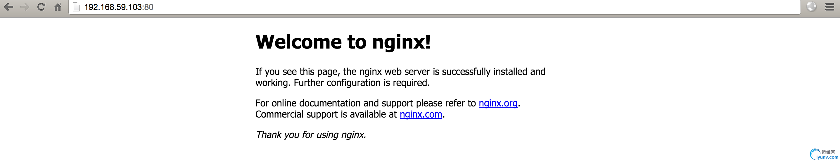

http://docs.docker.com/userguide/2、Docker Nginx
这里会演示下载一个Nginx Server的镜像,然后可以通过本机访问Docker的容器端口,从而访问到部署在Docker中的Nginx。
docker run --rm -i -t -p 80:80 nginxshengli-mac$ docker run --rm -i -t -p 80:80 nginx

运行后,该命令会listen监听访问,如果成功访问,则会看到nginx的log: DSC0003.jpg
192.168.59.3 - - [07/Dec/2014:02:24:06 +0000] &quot;GET / HTTP/1.1&quot; 200 612 &quot;-&quot; &quot;Mozilla/5.0 (Macintosh; Intel Mac OS X 10_10_1) AppleWebKit/537.36 (KHTML, like Gecko) Chrome/39.0.2171.71 Safari/537.36&quot; &quot;-&quot;
2014/12/07 02:24:06 [error] 7#0: *1 open() &quot;/usr/share/nginx/html/favicon.ico&quot; failed (2: No such file or directory), client: 192.168.59.3, server: localhost, request: &quot;GET /favicon.ico HTTP/1.1&quot;, host: &quot;192.168.59.103&quot;
192.168.59.3 - - [07/Dec/2014:02:24:06 +0000] &quot;GET /favicon.ico HTTP/1.1&quot; 404 570 &quot;-&quot; &quot;Mozilla/5.0 (Macintosh; Intel Mac OS X 10_10_1) AppleWebKit/537.36 (KHTML, like Gecko) Chrome/39.0.2171.71 Safari/537.36&quot; &quot;-&quot;
将nginx镜像运行在Docker的80端口,那么你访问DOCKER_HOST:80将会看到nginx的欢迎页面。
如果你忘记了dock的host,可以使用:boot2docker ipshengli-mac$ boot2docker ip
