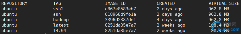

三、获取镜像
  从docker仓库下载ubuntu14.04的镜像(文件不大,不到200MB)
sudo docker pull ubuntu:14.04 #下载镜像
sudo docker images #查看本地仓库中的镜像
最下面的14.04是下载的镜像,其他均为在此镜像基础上commit得到的新镜像

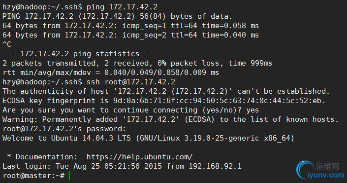

  八、访问测试
  在宿主机中ping容器的新网卡地址,发现三个节点均测试通过,在宿主机中使用ssh命令也可正确登录容器。
