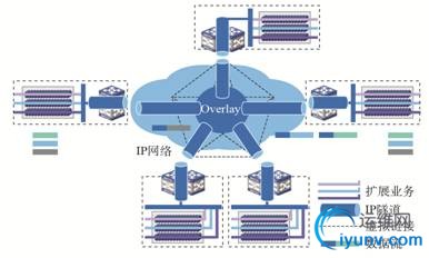

图2 Overlay网络模型

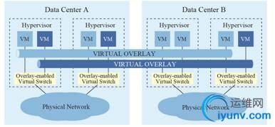

随着云计算虚拟化的驱动,基于主机虚拟化的Overlay技术出现,在服务器的Hypervisor内vSwitch上支持了基于IP的二层Overlay技术,从更靠近应用的边缘来提供网络虚拟化服务,其目的是使虚拟机的部署与业务活动脱离物理网络及其限制,使得云计算的网络形态不断完善。(如图3所示)主机的vSwitch支持基于IP的Overlay之后,虚机的二层访问直接构建在Overlay之上,物理网不再感知虚机的诸多特性,由此,Overlay可以构建在数据中心内,也可以跨越数据中心之间。
图3 hypervisor支持的二层Overlay

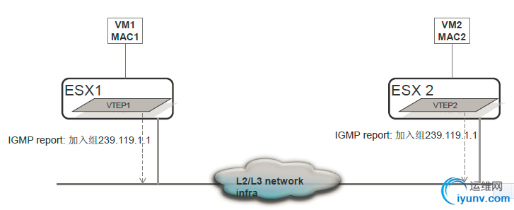

(1) vxlan初始化
VM1和VM2连接到VXLAN网络(VNI)100,两个VXLAN主机加入IP多播组239.119.1.1

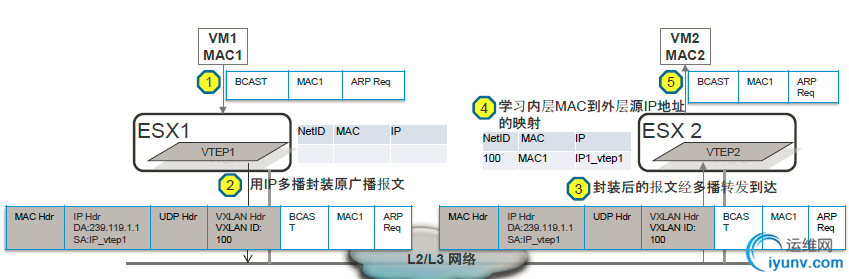

   1) VM1以广播的形式发送ARP请求;   2) VTEP1封装报文。打上VXLAN标识为100,外层IP头DA为IP多播组(239.119.1.1),SA为IP_VTEP1.   3) VTEP1在多播组内进行多播;   4) VTEP2解析接收到多播报文。填写流表(VNI, 内层mac地址,外层Ip地址),并在本地VXLAN标识为100的范围内       广播(是VXLAN的用武之地)。   5) VM2对接收到的ARP请求进行响应;

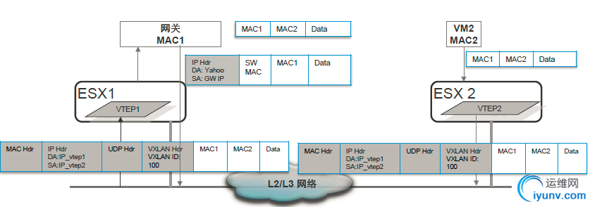

4  数据传输    (1)  ARP请求应答之后,VM1知道了VM2的Mac地址,并且要向VM2通信(注意,VM1是以TCP的方法向VM2发送数据的)。VTEP1 收到VM1发送数据包,用MAC地址从流表中检查VM1与VM2是否属于用一个VNI。两个VM不但位于同一个VNI中(不在同一个VNI中出网关),并且VTEP1已经知道了VM2的所有地址信息(MAC和VTEP2_IP)。VTEP1封装新的数据包。然后交给上联交换机。   (2) 上联交换机收到服务器发来的UDP包,对比目的IP地址和自己的路由表,然后将数据报转发给相应的端口。   (3) 目的VTEP收到数据包后检查器VNI,如果UDP报中VNI与VM2的VNI一致,则将数据包解封装后交给VM2进一步处理。至此一个数据包传输完成。整个Vxlan相关的行为(可能穿越多个网关)对虚拟机来说是透明的,虚拟机不会感受传输的过程。
    虽然VM1与VM2之间启动了TCP来传输数据,但数据包一路上实际是以UDP的形式被转发,两端的VTEP并不会检查数据是否正确或者顺序是否完整,所有的这些工作都是在VM1和VM2在接收到解封装的TCP包后完成的。也就是说如果说如果被UDP封装的是TCP连接,那么UDP和TCP将做为两个独立的协议栈各自工作,相互之间没有交互。    5 Vxlan网关

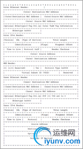

  1. Vxlan报文
  vxlan(virtual Extensible LAN)虚拟可扩展局域网,是一种overlay的网络技术,使用MAC in UDP的方法进行封装,共50字节的封装报文头。具体的报文格式如下:
  (1) vxlan header
  共计8个字节,目前使用的是Flags中的一个8bit的标识位和24bit的VNI(Vxlan Network identifier),其余部分没有定义,但是在使用的时候必须设置为0x0000。
  (2) 外层的UDP报头
  目的端口使用4798,但是可以根据需要进行修改。同事UDP的校验和必须设置成全0。
  (3) IP报文头
  目的IP地址可以是单播地址,也可以是多播地址。单播情况下,目的IP地址是Vxlan Tunnel End Point(VTEP)的IP地址。在多播情况下引入VXLAN管理层,利用VNI和IP多播组的映射来确定VTEPs。
  protocol:设置值为0x11,显示说明这是UDP数据包
  Source ip: 源vTEP_IP;
  Destination ip: 目的VTEP IP。
  (4) Ethernet Header
  Destination Address:目的VTEP的Mac 地址,即为本地下一跳的地址(通常是网关Mac 地址);
  VLAN: VLAN Type被设置为0x8100, 并可以设置Vlan Id tag(这就是vxlan的vlan 标签)。
  Ethertype:设置值为0x8000,指明数据包为IPv4的。

  (1) vxlan初始化
  (2) ARP请求
  3) VTEP1在多播组内进行多播;
  广播(是VXLAN的用武之地)。

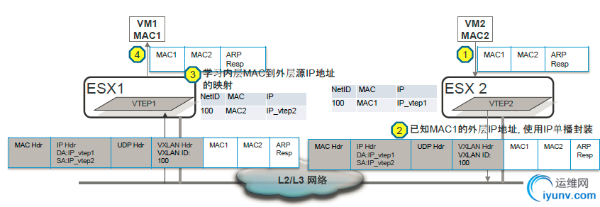

  (3) ARP应答
  1) VM2准备ARP响应报文后向VM1发送响应报文
  2)VTEP2接收到VM2的响应报文后把它封装在ip单播报文中(VXLAN标识依然为100),然 后向VM1发送单播
  3)VTEP1接收到单播报文后,学习内层MAC到外层ip地址的映射,解封装并根据被封装内容的目的MAC地址转发给VM1
  4)VM1接收到ARP应答报文,ARP交互结束
  (3) 目的VTEP收到数据包后检查器VNI,如果UDP报中VNI与VM2的VNI一致,则将数据包解封装后交给VM2进一步处理。至此一个数据包传输完成。整个Vxlan相关的行为(可能穿越多个网关)对虚拟机来说是透明的,虚拟机不会感受传输的过程。虽然VM1与VM2之间启动了TCP来传输数据,但数据包一路上实际是以UDP的形式被转发,两端的VTEP并不会检查数据是否正确或者顺序是否完整,所有的这些工作都是在VM1和VM2在接收到解封装的TCP包后完成的。也就是说如果说如果被UDP封装的是TCP连接,那么UDP和TCP将做为两个独立的协议栈各自工作,相互之间没有交互。

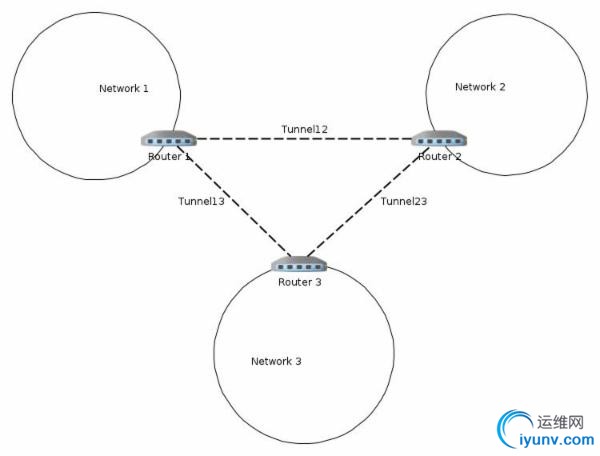

  网络很多介绍 VXLAN 的文章都没有直接告诉你相比较 GRE tunnel,VXLAN 的优势在哪里,或者说 GRE tunnel 的不足在哪里。为了更好的了解 VXLAN,我们有必要看一下 GRE tunnel 的不足。
  在我前面写的介绍 GRE tunnel 的文章中,其实并不容易看出 GRE tunnel 的不足之处。根本原因是图中给出的例子不太好,只有两个网络的话 GRE tunnel 的不足凸显不出来,让我们看看有三个网络的情况如何用 GRE tunnel 互联,如下图所示:
  这下子就很明显了,要让这三个网络互联,我们需要建立三个 GRE tunnel。如果网络数量再增长,那么需要的 tunnel 数量更多。换句话说,GRE tunnel 的扩展性太差,从根本上讲还是因为它只是一个 point to point 的 tunnel。

  看代码之前先看 VXLAN 的头是一个怎样的结构,如下图所示(图片来自参考资料4):

5 叠加网络技术:VXLAN/NVGRE
  网络工程师一般都很熟悉的通用路由封装(GRE),比较容易理解叠加的概念。一个数据包(或帧)封装在另一个数据包内;被封装的包转发到隧道端点后再被拆装。原来的包就发送到了目的地。叠加网络就是使用这种所谓“包内之包”的技术安全地将一个网络隐藏在另一个网络中,然后将网络区段进行迁移。2层扩展和多租户就是比较流行的叠加网络实例。
  在过去几年间,个标准化组织已发布了不少的叠加协议,这是因为虚拟化数据中心需要在任意时间、任意地点移动主机的需求所致。有些SDN控制器使用叠加作为其传输选项,在散布于数据中心内的各个主机之间架起了一座桥。而软交换机通常被用作隧道的另一端。虚拟可扩展局域网(VXLAN)是目前获得业界最广泛支持的协议,思科、博科和VMware都支持叠加网络。在硬件方面支持VXLAN隧道端点的是Arista和博科的交换机。VXLAN的硬件端点正给业界带来一场剧变,因为叠加通常都是由软件交换机作为端点的。
  VXLAN在3层UDP包内封装2层帧。这样做可以让一个VXLAN段内的主机彼此通信,只要它们处在同一个2层网络上,即便这些主机可能被一个或多个3层网络所隔离。
  此外,由于VXLAN保留了全部的2层帧、还有VLAN标识,所以在一个VXLAN段内可允许多个3层网络存在。在该VXLAN段内的客户(也可叫做租户)会觉得这个网络很像他们以前所用过的VLAN,但底层网络只能用一个段ID来区分VXLAN的包。
  每个VXLAN网络是用VXLAN包头内的段ID来区分的。这个ID有24位,也就是说可允许1600万个租户共享同一个网络基础架构,同时又可以彼此间相互隔离。
  和VXLAN相&#20284;,利用GRE实现网络虚拟化(NVGRE)使用一个24位的标识符来定义租户的网络。NVGRE主要是微软开发的技术,也是其Hyper-V所使用的叠加方法。
  尽管VMware坚定地支持VXLAN,但是它的叠加网络仍被称为无状态传输隧道(STT)。属于VMware旗下的Nicira。STT是 Nicira网络虚拟化平台的一个组成部分,尤其需要指出的是,STT的封装&#26684;式充分利用了先进网卡的硬件能力,可以将较大的数据块分解成较小的数据块。
  这被称为TCP分段卸载(TSO),一块有TSO功能的网卡可以承担分段卸载的任务,从而释放出服务器的CPU给其他任务。STT的未来尚无法确定,但VXLAN已经有了VMware的支持以及来自行业的普遍支持。
  除了VXLAN、NVGRE和STT,另一个&#20540;得关注的叠加网络技术是网络虚拟化叠加(NVO3)。NVO3是由IETF的一个工作组开发的。关于 NVO3的问题说明与上面已经讨论过的其他叠加技术很相像,也就是说,流量孤立、租户可自由使用所选择的寻址方案,可将虚拟机在网络内自由移动,不必考虑底层核心中3层网络的分隔等等。NVO3未来会怎么演进,如何封装尚有待观察,但NVO3工作组成员所提交的用例线路已经基本成形。

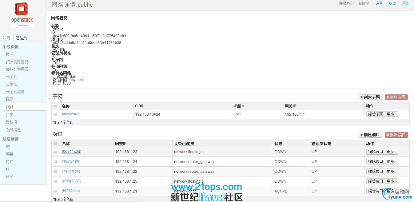

                type: internal
        Port &quot;eth0&quot;
            Interface &quot;eth0&quot;
    Bridge &quot;br-eth1&quot;
        Port &quot;phy-br-eth1&quot;
            Interface &quot;phy-br-eth1&quot;
        Port &quot;br-eth1&quot;
            Interface &quot;br-eth1&quot;
                type: internal
        Port &quot;eth1&quot;
            Interface &quot;eth1&quot;
    Bridge br-int
        Port &quot;int-br-eth1&quot;
            Interface &quot;int-br-eth1&quot;
        Port br-int
            Interface br-int
                type: internal
    ovs_version: &quot;1.11.0&quot;

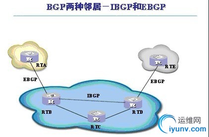

  再科普一下BGP的两种邻居IBGP和EBGP:
  BGP在路由器上运行主要有两种邻居:IBGP(Internal BGP)和EBGP(External BGP)。如果两个交换BGP报文的对等体属于同一个自治系统,那么这两个对等体就是IBGP对等体(Internal BGP),如果两个交换BGP报文的对等体属于不同的自治系统,那么这两个对等体就是EBGP对等体 (External BGP)。
  如上图所示,RTB和RTD为IBGP对等体,RTA和RTB是EBGP对等体。
  虽然BGP是运行于自治系统之间的路由协议,但是一个AS的不同边界路由器之间也要建立BGP连接,只有这样才能实现路由信息在全网的传递,如RTB和RTD,为了建立AS100和AS300之间的通信,我们要在它们之间建立IBGP连接。
  IBGP对等体之间不一定是物理上直连的,但必须保证逻辑上全连接。(TCP连接能够建立即可)。为了IBGP对等体路由通告的可靠性,我们一般都是采用loopback接口建立IBGP邻居关系,同时必须指定路由更新报文的源接口。
  peer { group-name | peer-address } connect-interface interface-name
  一般的路由器(包括Quidway系列路由器)都默认要求EBGP对等体之间是有物理上的直连链路,同时他们一般也提供改变这个缺省设置的配置命令。允许同非直连相连网络上的邻居建立EBGP连接。
  peer { group-name | peer-address } ebgp-max-hop [ ttl ]
  EBGP的邻居要求必须是直连的(除非做了特别的配置),
  而IBGP不必非要是直连的(因为它使用TCP协议且单播),这样RTB通过EBGP收到RTA的路由信息之后,只会将这些路由信息发往RTD,RTD到发给RTE。

  1)OpenVswitch使用GRE的命令:
  ovs-vsctl add-port br0 tep0 -- set interface tep0 type=internal
ifconfig tep0 192.168.1.11 netmask 255.255.255.0
  ovs-vsctl add-int br2 gre0 -- set interface gre1 type=gre options:remote_ip=192.168.1.11
ovs-vsctl add-int br2 gre0 -- set interface gre1 type=gre options:remote_ip=192.168.1.10
  2) linux bridge中的vxlan
brctl addbr br.4090
ip link add vxlan4090 type vxlan id 4090 group 239.1.1.1 dev eth0
ip link set vxlan4090 up
ip link set br.4090 up
brctl addif br.4090 vxlan4090
然后将虚机的tap设备插入到上述网桥即可.
  3) OpenVswitch中使用VXLAN的命令:
  ovs-vsctl add-int br2 vx1 -- set interface vx1 type=vxlan options:remote_ip=192.168.1.10
ovs-vsctl add-int br2 vx1 -- set interface vx1 type=vxlan options:remote_ip=192.168.1.11
  参见资料:http://blog.scottlowe.org/2013/05/07/using-gre-tunnels-with-open-vswitch/
  像GRE,VXLAN这类overlay的遂道都有一个很大的重要,它在虚拟层面将L2层打通了,如果再采用广播来做ARP的话可能会造成广播风暴,所以可以采用ARP Proxy的方式自己用程序实现cache来给虚机提供ip到mac的映射。另一方面也可以使用其他overlay的技术,如STT,它不使用广播,它也是一种mac over ip的协议,和vxlan, nvgre类&#20284;,都是把二层的帧封装在一个ip报文的payload中,在ip报文的payload中,除了虚拟网络的二层包以外,还要把构造的一个tcp头(这样硬件网卡误以为它是一个TCP包,这样就会用硬件来分片了,这是STT的最大优点),和一个stt头加在最前面。见:http://tools.ietf.org/html/draft-davie-stt-01,NTT与VXLAN的区别见:http://blog.ipspace.net/2012/03/do-we-really-need-stateless-transport.html
