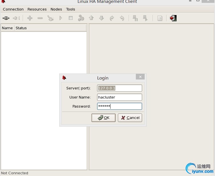

6.提供图形配置接口的用户密码(需要启动hb_gui的主机为hacluster用户添加密码,并且使用其登录hb_gui)
         #tail /etc/passwd
        #passwd hacluster
        #hb_gui &             ###(需要安装Xmanager)

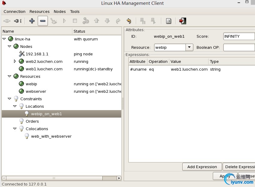

          有两种方法将所有的资源绑定到一个节点上;第一种方法使用排列约束,位置约束和顺序约束,另一种方法是定义资源组
第一种方法定义排列约束,位置约束和顺序约束:

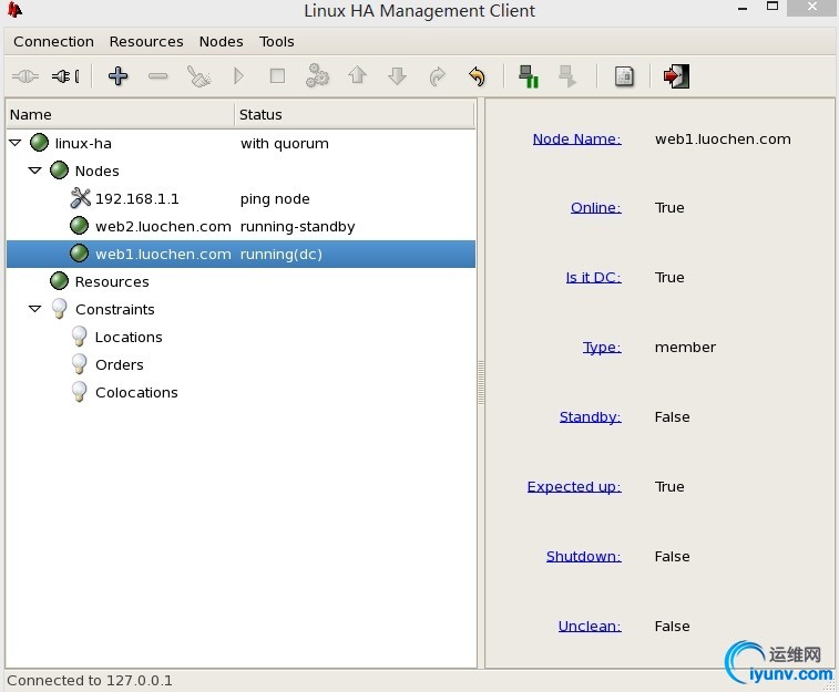

hb_gui的登录界面:
节点和资源列表:

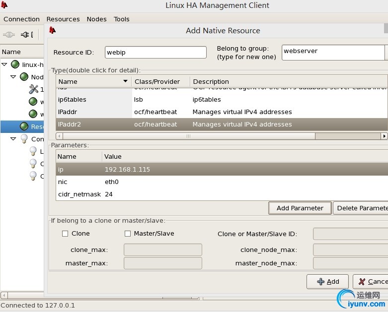

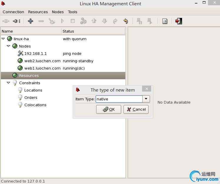

添加VIP

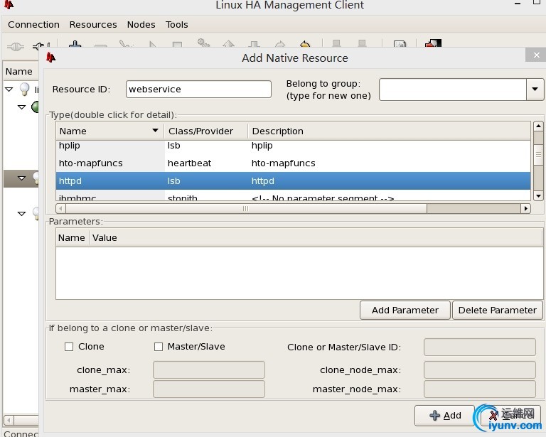

添加httpd

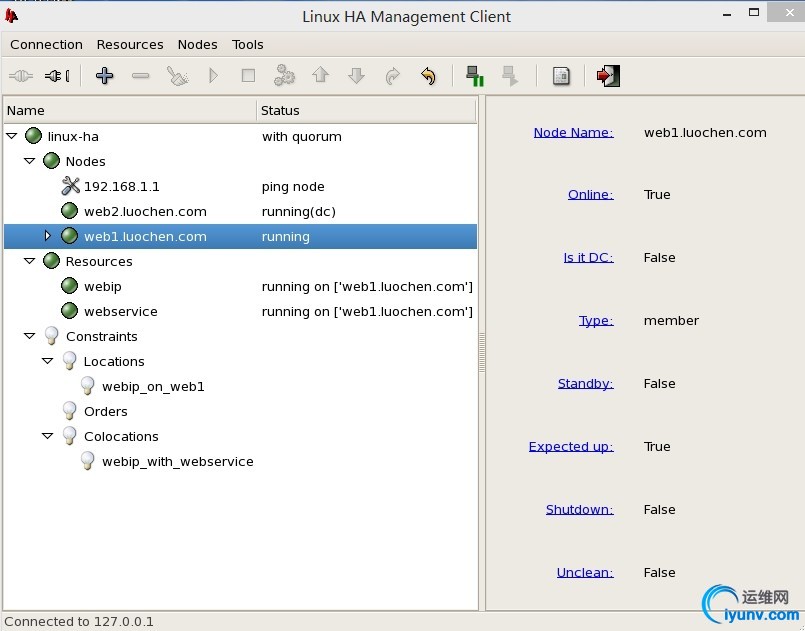

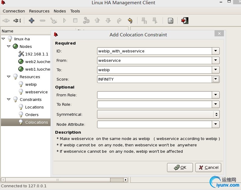

添加排列约束,将两个资源绑定到同一个节点上 (默认是不在同一节点上的)
在宿主机上测试

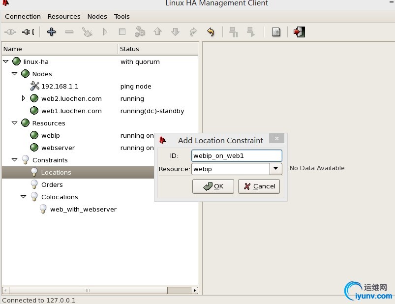

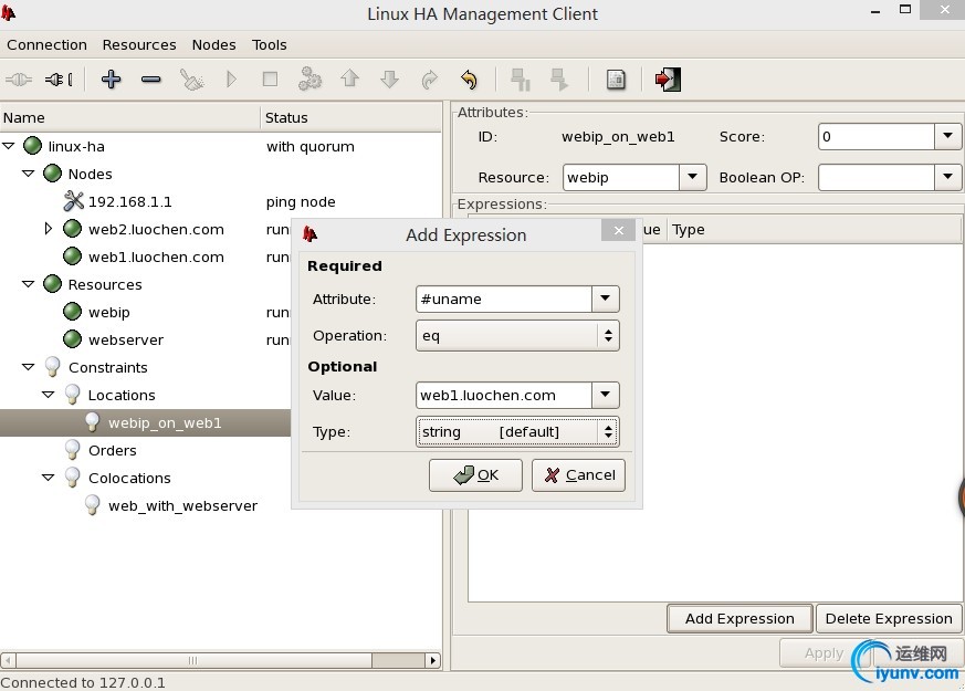

添加位置约束,让资源尽可能的运行在某个节点上

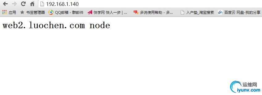

再次测试看是否配置成功

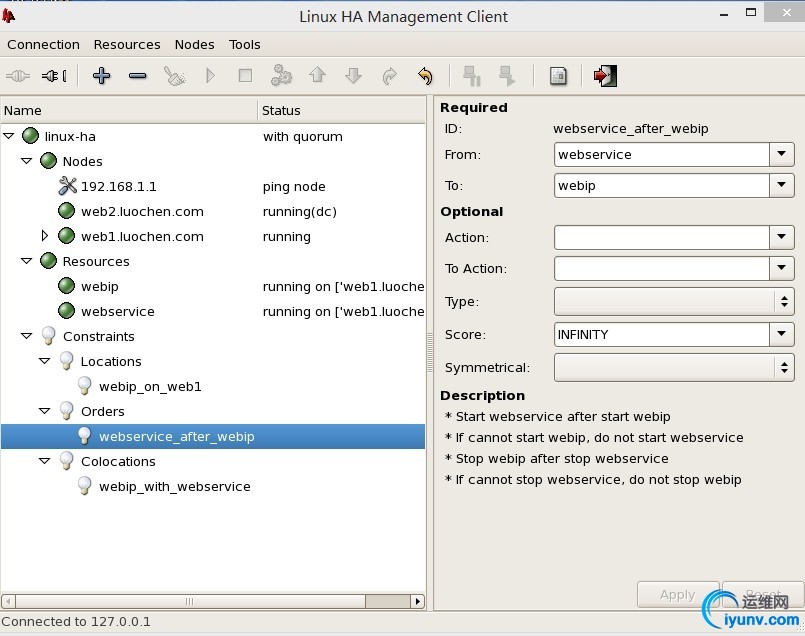

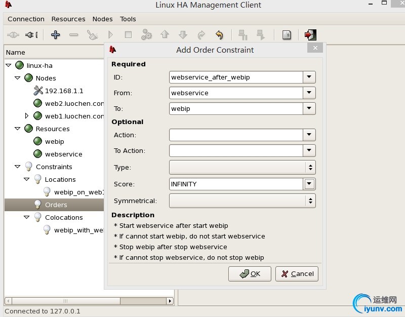

添加顺序约束,定义资源的启动顺序和关闭顺序

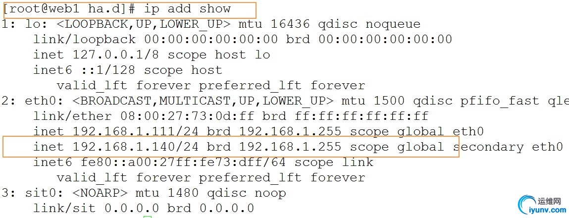

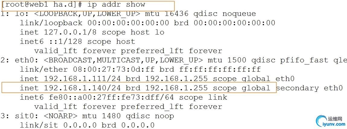

最后在运行资源的节点上查看VIP是否配置成功

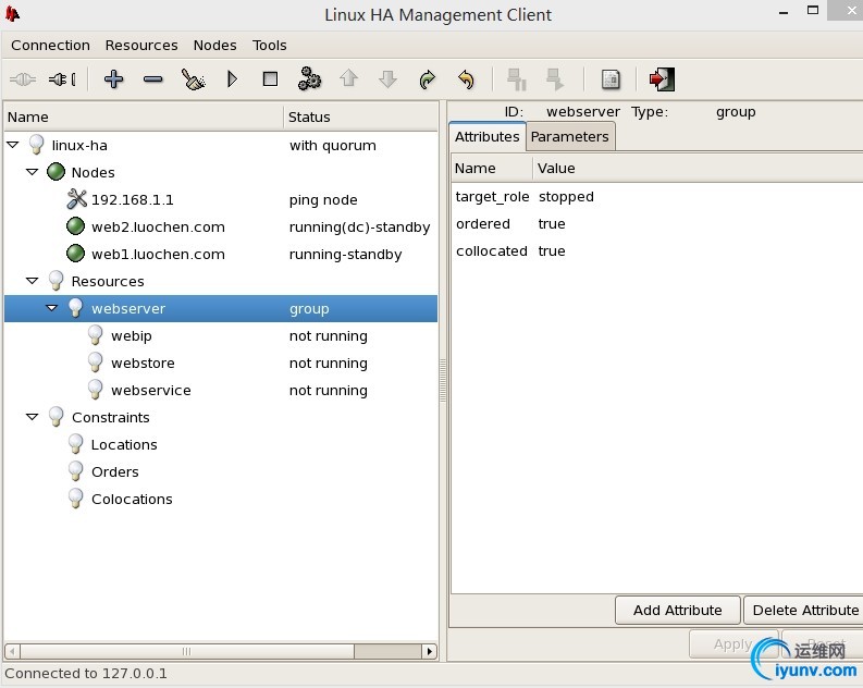

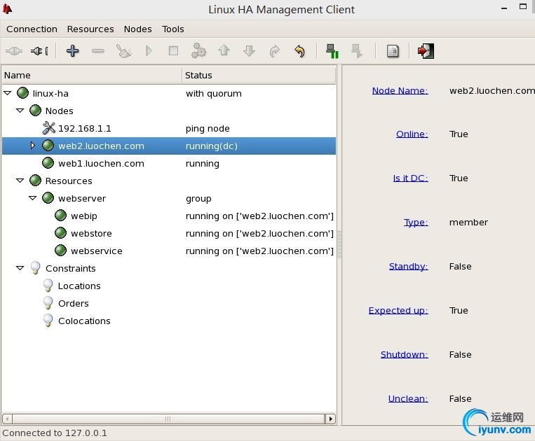

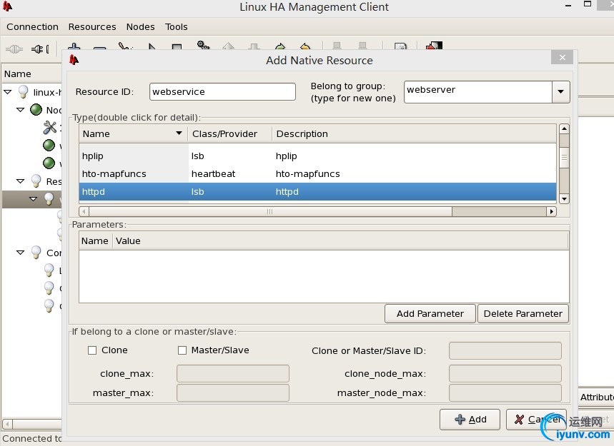

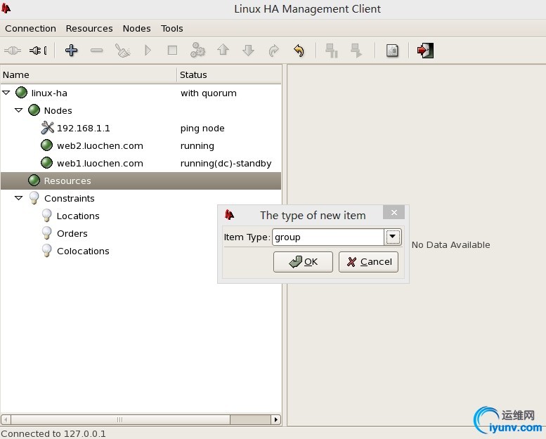

定义资源组
添加VIP
添加共享存储
添加httpd
查看资源组列表

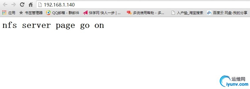

在宿主机上测试
