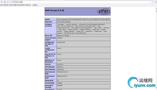

访问http://yourip
看到如下界面,说明lamp安装成功。

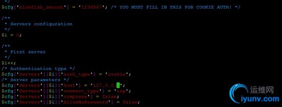

         修改如下内容,在$cfg['blowfish_secret'] 后面加上任意字符,给密码加密
         把$cfg['Servers'][$i]['host']的localhost改成127.0.0.1
设置mysql密码

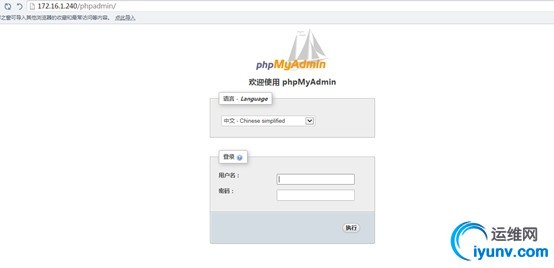

用浏览器访问http://yourip/phpadmin
看到如下界面,使用你的mysql用户名和密码登陆。
