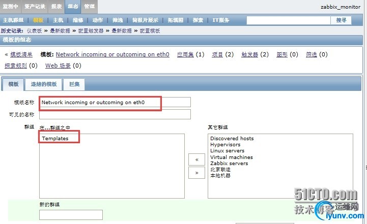

1、
创建一个模板:Network incoming or outcoming on eth0:
2、

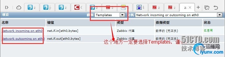

创建两个监控项:
监控项:Network incoming  on eth0:
监控项:Network outcoming on eth0:按照上面配置即可

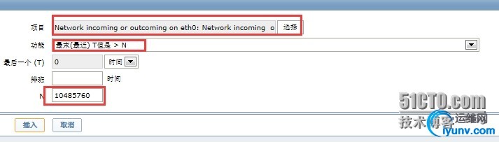

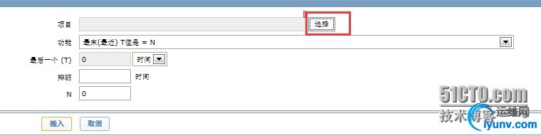

在添加表达式,点击添加时,出现如下图:
点击选择,出现如下图:
选完项目名称,出现如下图:

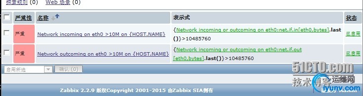

触发值:Network outcoming on eth0  >10M on {HOST.NAME}:按照上面配置即可
触发器配置完后,如下图:

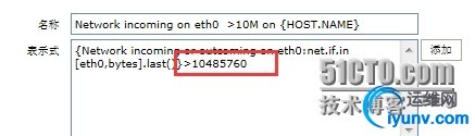

为了方便测试,我们先把触发值改小一点,如下图:
把10485760改为100
