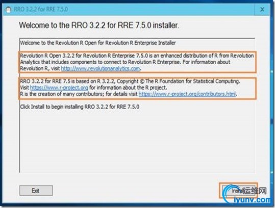

安装完成后可直接连接RRO进行分析工作,但仅为传统R分析设计器

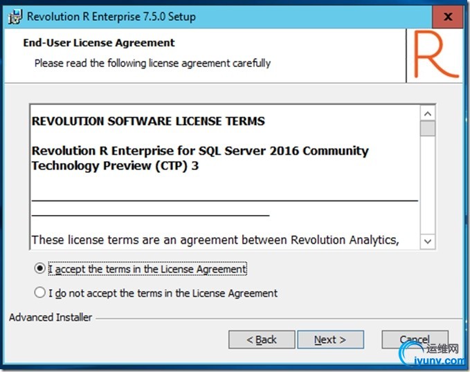

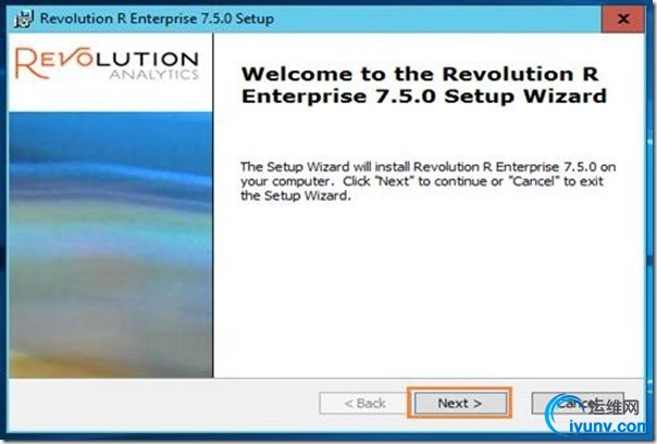

3.2 Revolution R Enterprise Node SQL安装(2选1)只是计算节点,通过SQL 2016调用,无VS2008设计界面
通过向导安装必要的组件
安装完成所有必要组件后开始RRE Node安装

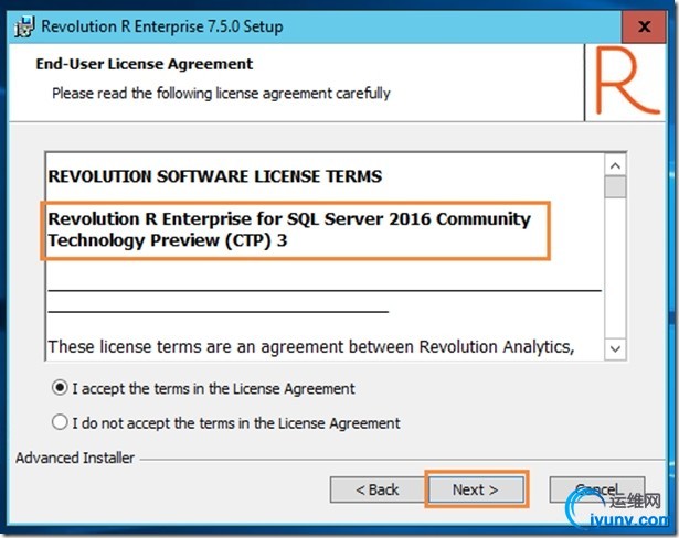

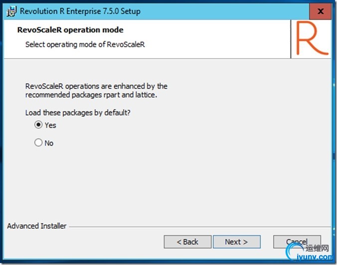

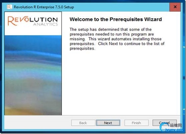

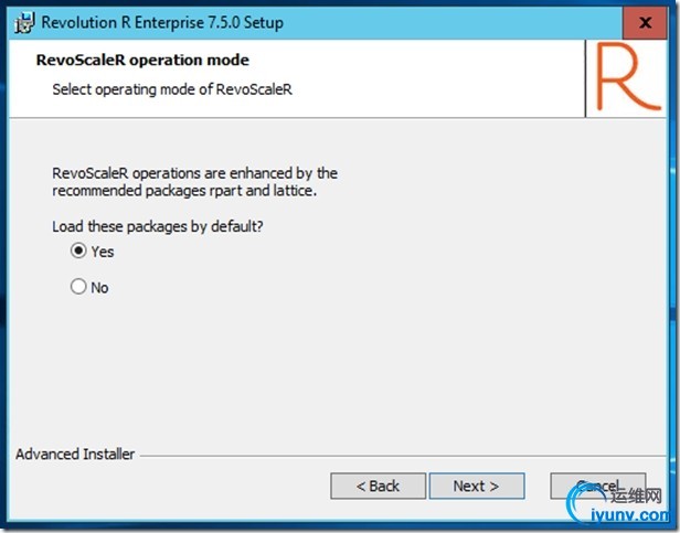

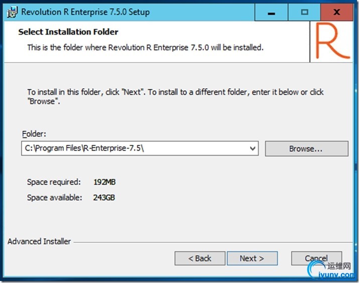

3.3 Revolution R Enterprise安装(2选1)带VS2008设计界面,在服务器上能够同时使用SQL 2016以及VS2008编辑R脚本

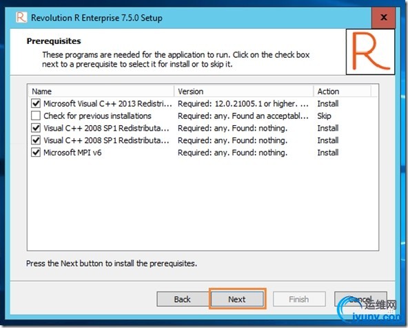

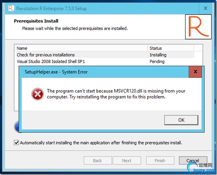

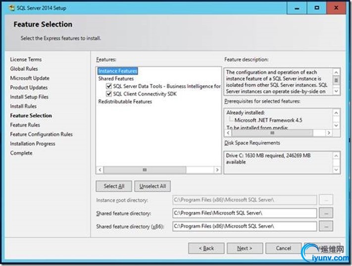

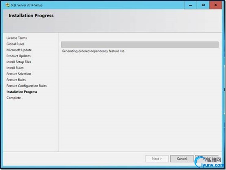

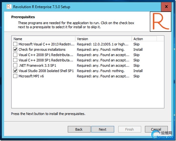

报错信息说没有找到MSVCR120.dll,这个dll文件位于Visual C++ Redistributable Packages for Visual Studio 2013,我们可以通过两种方式解决:
l 下载并安装Visual C++ Redistributable Packages for Visual Studio 2013 X86与X64安装包先行安装

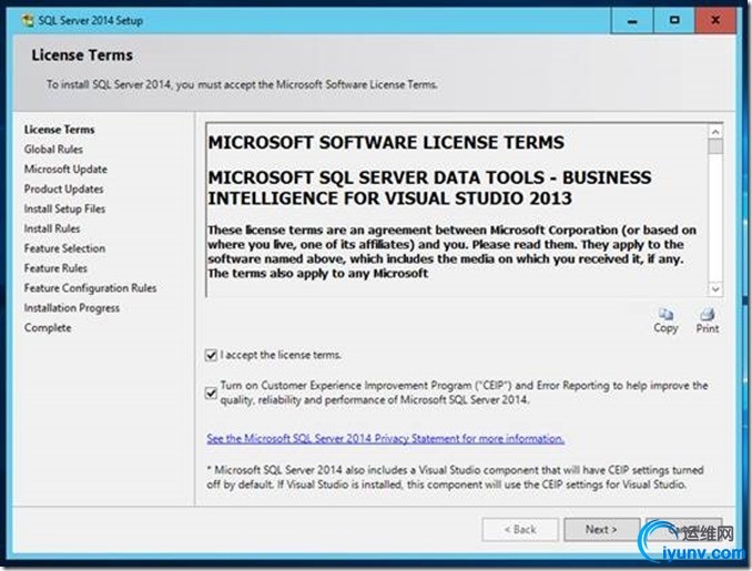

l 直接安装基于VS2013的SSDT(可选SQL 2014的SSDT安装)
安装完成SSDT后再运行安装RRE 7.5.0即可通过组件安装验证,并自动安装VS2008 shell,这是集成的传统RRE开发界面

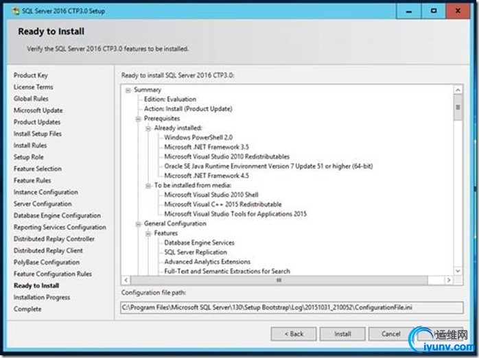

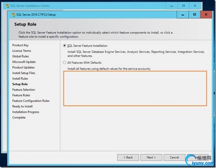

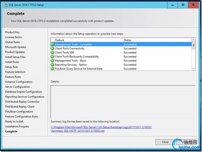

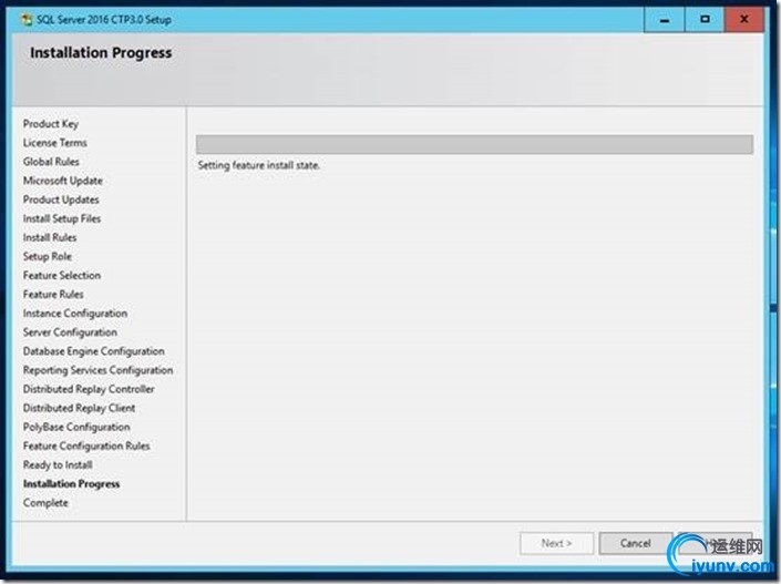

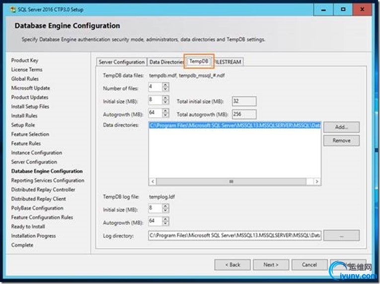

题外话:注意到之前的PowerPivot for Sharepoint不见了,这是因为挪了地儿,在安装Analysis Service的时候你会发现现在有3个选项了

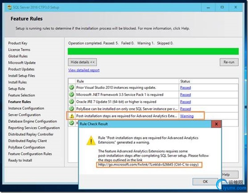

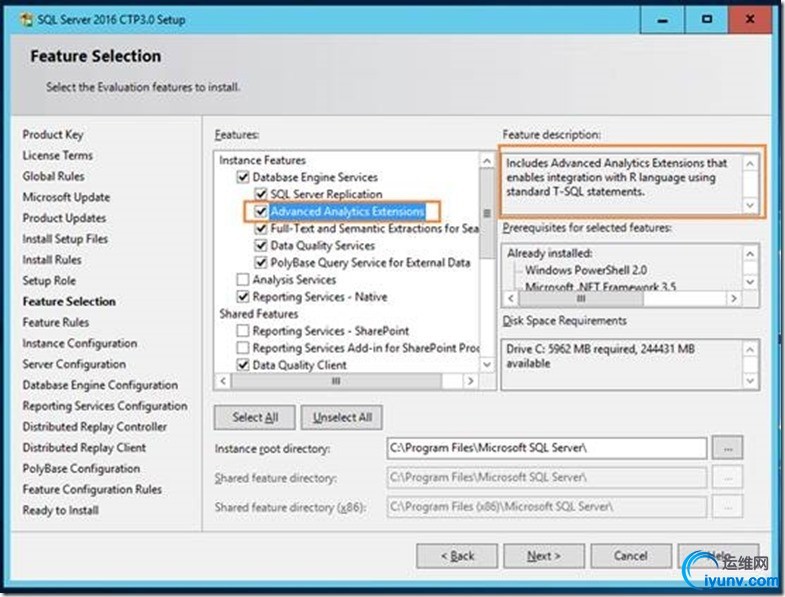

看到这个警告其实你并没有做错什么,而是必须在安装后进行配置激活AAE才能调度外部R脚本,这个跟以前通过配置才能使用sp_sqlcmd其实是一个道理
命名或默认实例均可,后续配置外部链接参数会有细微不同,不用在意这个细节

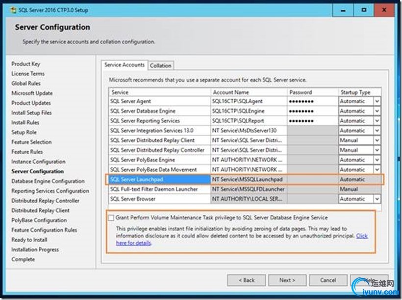

注意两个地方:
l SQL Server Launchpad这个服务其实就是Advanced Analytics Service跟MSDN上截图不一致,这个应该是个小Bug,不用在意
l 下边这个Grant Perform Volume Maintenance Task privilege to SQL Server Database Engine Service建议勾上,主要用于在创建大数据文件时不用格式化文件卷从而提升初始化速度。例如:在数据库中新建16GB大的数据文件以前需要后台格式化大约10秒钟,现在几乎0秒完成,但注意这个参数对ldf日志文件无效,所以日志文件还得初始化一个大点的值并尽量防止其自动扩展
P.S. 应该建议再将锁定内存页也一并加入进去,免得安装完成后再改

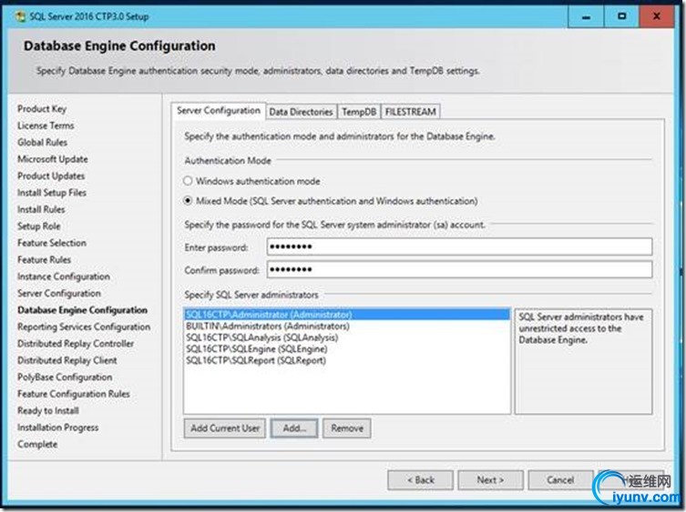

多了一个TempDB初始配置卡,其实做过调优的DBA以前都是自己用T-SQL配置的,这里给出来只是一个辅助手段

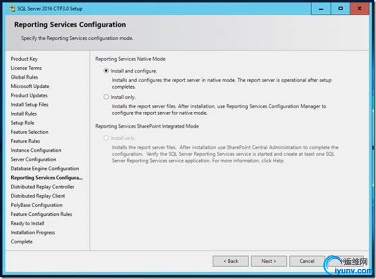

传说报表服务有重大改进,稍后体验一下,跟本文主题没啥关系
稍后测试的时候玩一下的,跟本文没啥关系

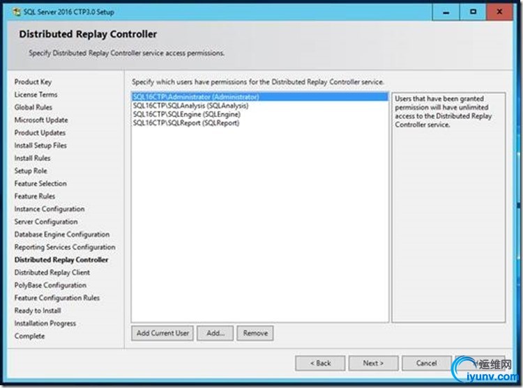

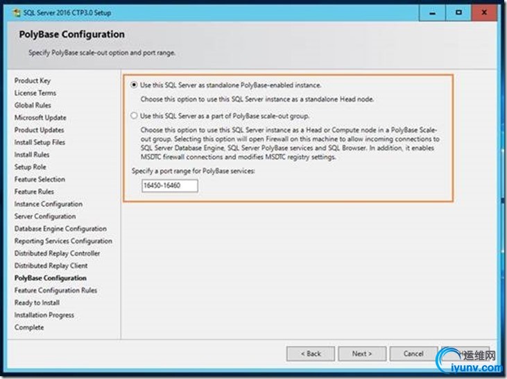

Polybase是我们下一个主题,稍后讨论,先安装吧
开始安装吧

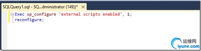

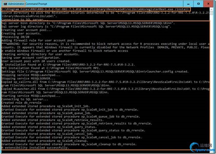

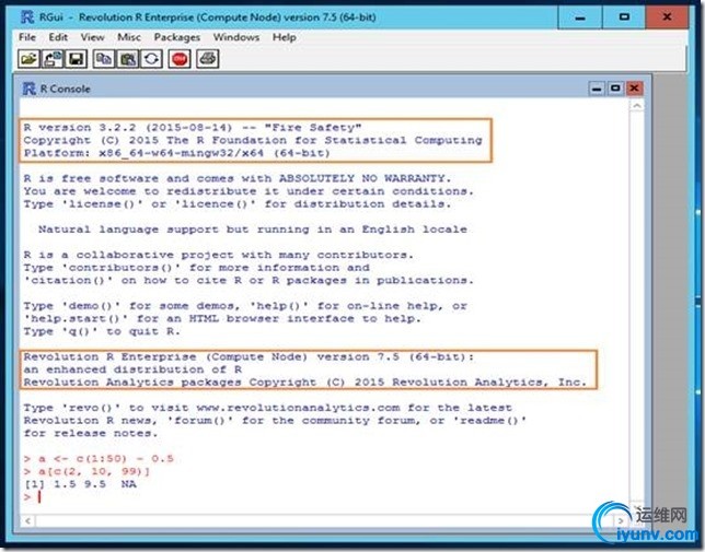

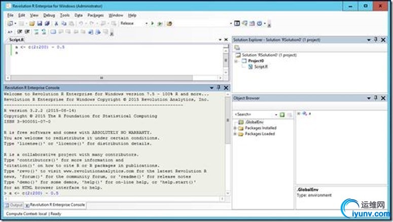

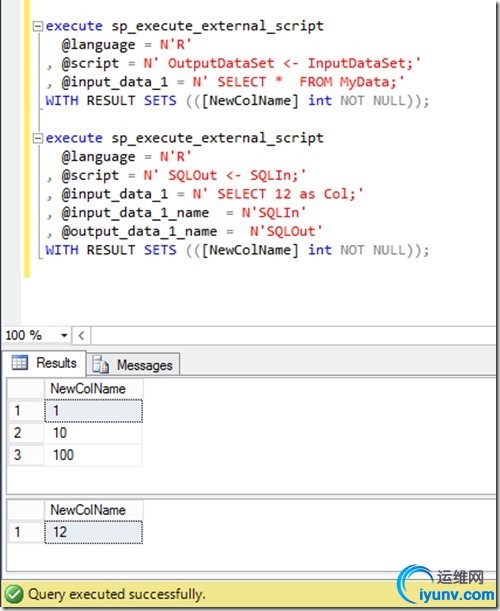

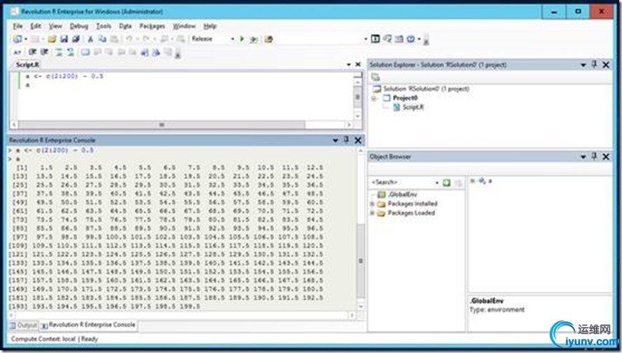

4. 验证安装RRE 运行成功

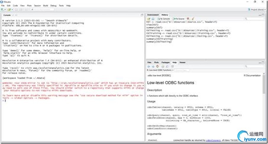

对于这么丑的设计器也无力吐槽了,希望RTM的时候能变得好看点吧,如果单纯编写R脚本个人还是推荐Rstudio,漂亮,适用,查函数使用方法都很方便
T-SQL Call R

发表于 2016-5-2 20:04:21 | 显示全部楼层
我是CTP3.3 的SQL service 2016  打开运行配置R功能的第一幅图的时候 出现     配置选项 'external scripts enabled' 已从 1 更改为 1。请运行 RECONFIGURE 语句进行安装。
