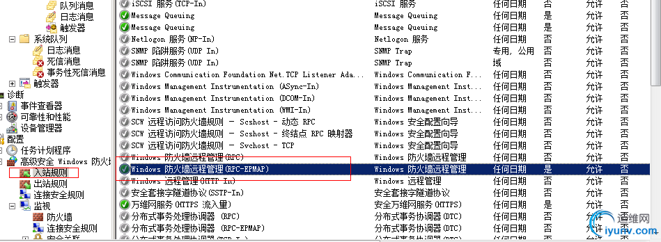

  原因:http://blogs.msdn.com/b/johnbreakwell/archive/2008/07/10/getting-msmq-messages-out-of-windows-server-2008.aspx

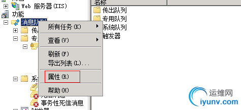

  (3)修改消息队列属性,允许远端RPC访问:
  右击消息队列选择属性。
  将“禁用未经身份验证的RPC调用” 前面的勾去掉。
  原因:http://blogs.msdn.com/b/johnbreakwell/archive/2008/02/12/msmq-4-0-what-s-new-in-computer-management.aspx
  这样设置好了之后,可以发现防火墙允许的列表中多了消息队列,注册表项也多了一项:
