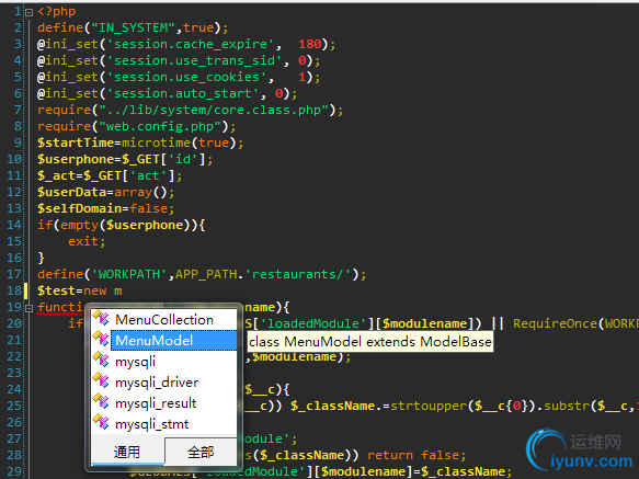

  对了,再顺便展示一下,个人觉得vs.php比那个zendstudio好多了,那个卡死,功能也不见得比这个好多少,vs稳定多了。
  自定义类感知,该类在项目中的另一个文件里

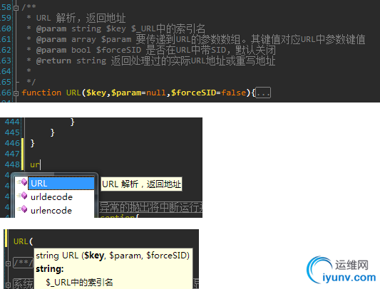

  注释提示,从类到方法,参数,返回值,全有

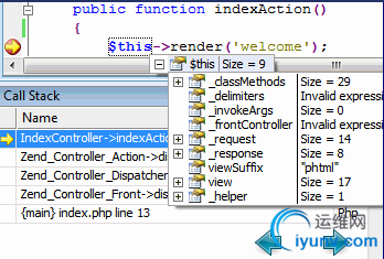

  开发大项目必备的debug
