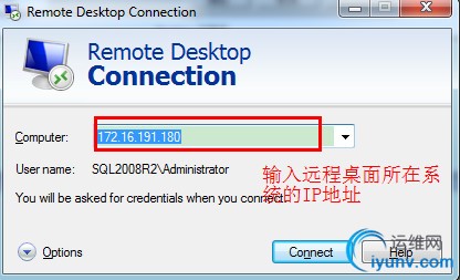

开始运行mstsc命令,出现远程桌面连接 的界面,输入远程桌面的IP地址,然后进行连接:

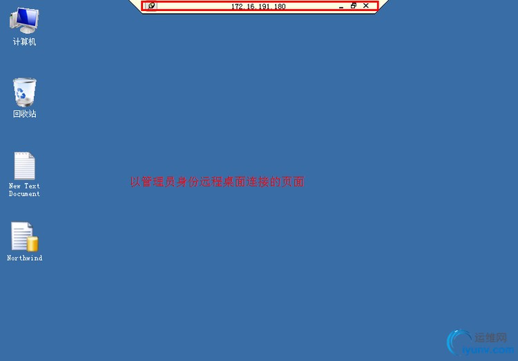

以管理员administrator身份远程桌面连接:

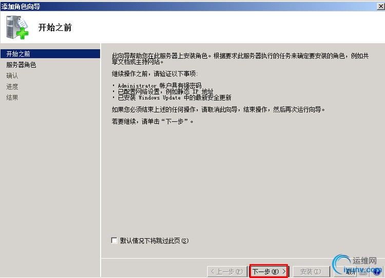

打开服务器管理器,选择“角色”——点击“添加角色”
之后会出现添加角色向导
添加“远程桌面服务”

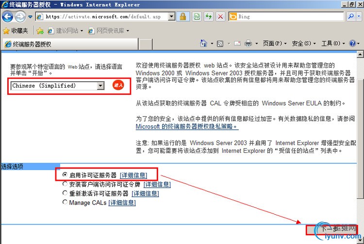

打开Internet Explorer浏览器,在地址栏中输入https://activate.microsoft.com(注意是"https"而不是"http",这里千万不要少了那个"s")这个地址,此时是英文界面。在左上角的下拉框中选中"Chinese(Simplified)"(简体中文)项,再按"GO"图标。
现在便是中文网页了。选中“启用许可证服务器”项。单击“下一步”按钮。

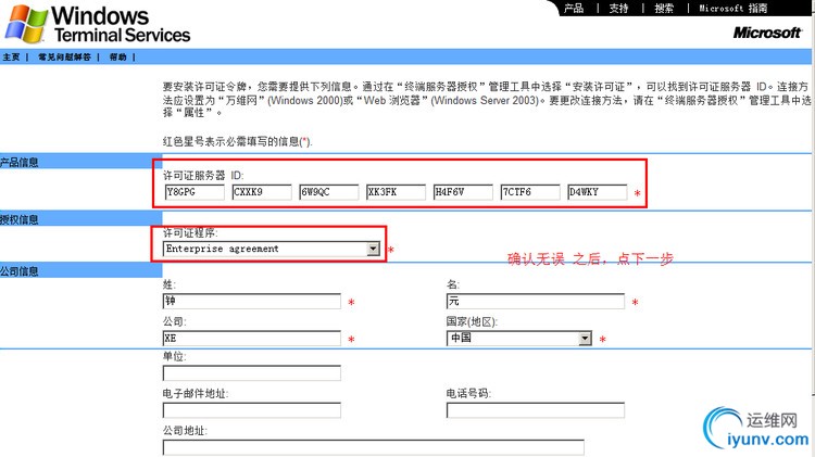

在随后要求提供的信息界面中,产品ID”处输入刚才抄下的那个20位数字,再填入自己的其他基本资料,然后再选下一步继续。
此时系统会显示你方才输入的个人信息,确信无误之后再下一步

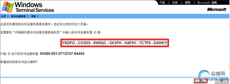

你便可以得到已成功处理您的许可证服务器激活请求。你的许可证ID” Y8GPG- CXXK9 - 6W9QC - XK3FK - H4F6V - 7CTF6 - D4WKY  ”,又是一个需要抄下的分为七段的35位数,里面包含有数字也有大写的英文字母;并且还会问你希望此时安装许可证令牌吗?,你当然应该回答

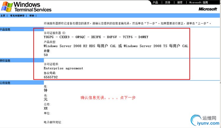

在接下来的界面中,产品类型一项应为“windowsserver 2008 R2 RDS每用户CALwindows server 2008 TS 每用户CAL”数量为你欲连接的最大用户数(比如为“50”)协议号码中输入你从微软获得的七位数协议号”6565792”(协议号是一样的,不管是不是同一台服务器上),再下一步
确定您的信息后,便可继续下一步

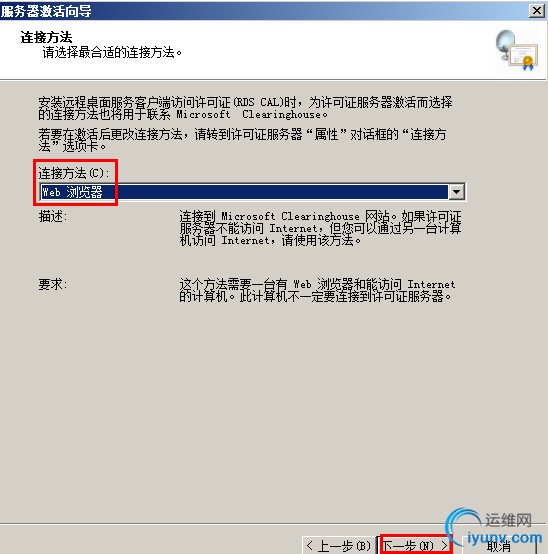

选择连接方法为“web浏览器”,下一步
