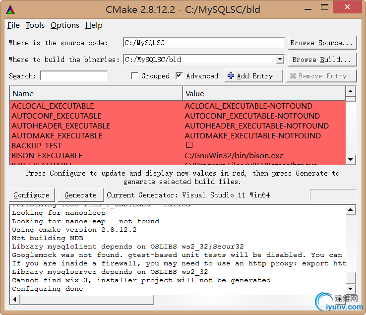

  首先,需要在C:\MySQLSC\目录下新建一个文件夹:C:\MySQLSC\bld,用来存放生成的工程文件
  现在,果断地双击执行【C:\CMake\bin\cmake-gui.exe】,帮我们生成工程文件就全靠它了。
  【下面一段是生成工程的关键步骤】
  软件启动后的界面是这样的:
  需要设置上面的两个参数,如下图所示:
  现在点左下角的【Configure】按钮
  弹出编译环境配置的窗体:
  上面的下拉框可以选择VS版本,下面的四个选项确保选择第一个:【Use default native compilers】
  VS版本有很多选择项,稍微解释一下:
  Visual Studio 7 对应2003
  Visual Studio 8对应2005
  Visual Studio 9对应2008
  Visual Studio 10对应2010
  Visual Studio 11对应2012
  此外,后面还有Win64、ARM等修饰,分别对应的是64位版本和版本。
  可根据自己的环境及目标选择合适的项,我的环境是VS2012,我要编译64位的MySQL,所以选择的是【Visual Studio 11 Win64】,这个参数你选择的可以和我的不一样,根据你的环境决定即可。
  点击【finish】按钮后就可以配置了,这里要花一些时间,具体时间长短取决于你机器的性能,我的配置执行结果如下:
  具体输出如下:

Configuring done
  输出结果中可以看到,有一些Not Found的警告,以及红色字体的一些警告,不用管它,它不会影响我们的编译大计。
  现在我们再点【Configure】右边的【Generate】按钮
  稍等片刻,工程就生成了:
  输出结果如下:
