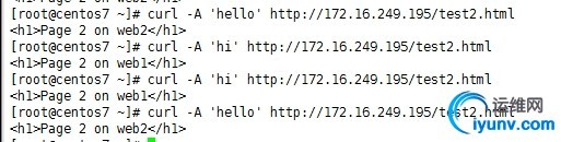

示例:基于hdr实现调度
修改haproxy的配置文件
然后重载,进行测试
使用 curl  -A ‘hello’ http://172.16.249.195/test2.html 模拟不同的浏览器来测试
可以看到可以能基于浏览器进行调度

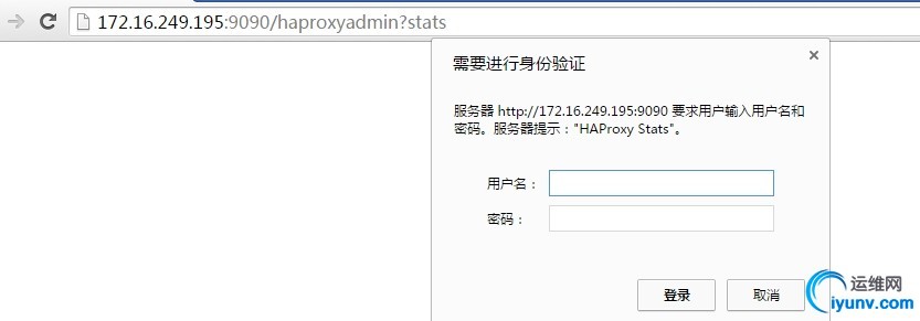

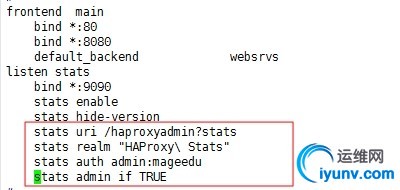

示例:实现stats
编辑haproxy的配置文件
加入下面这些
然后重启服务,因为添加端口了
然后访问下,因为没有修改路径,就是默认的路径,也不需要认证就可以看到了
然后修改配置文件
重载,访问测试
输入用户名和密码就可以了
可以看到在websrvs中的那一栏,有复选框可以实现管理功能,这是因为加入了stats  admin if  TRUE  这一句,如果把这一句去掉,显示的页面为
没有复选框就不能实现管理功能了

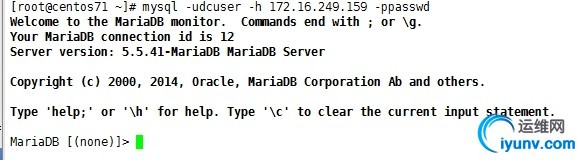

在/etc/my.cnf中要加入skip_name_resolve = no,是为了防止反解的
grant all on dcdb.* to 'dcuser'@'172.16.%.%'identified by 'passwd';
然后在其他主机上远程连接测试下,能连上就行了
