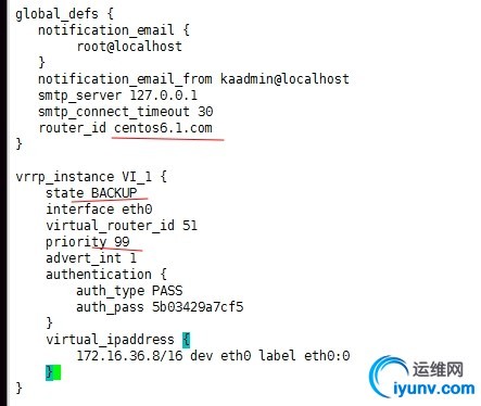

scp keepalived.conf 172.16.249.147:/etc/keepalived/
然后稍微修改下
这样就可以了,这样就可以启动测试了

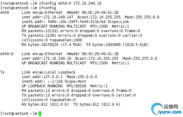

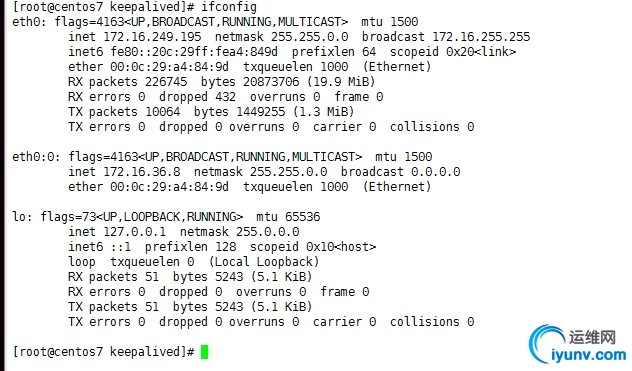

然后在centos7上使用ifconfig进行查看,可以看到地址加上来了

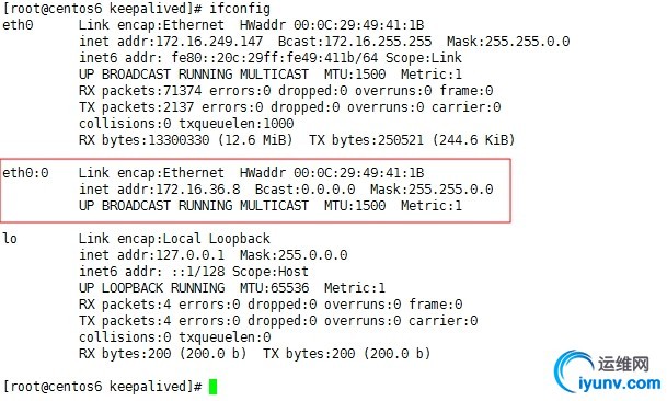

然后我们把centos7下的keepalived关闭,然后查看地址
地址没有了,去centos6上查看会发现地址在6上看,这就是高可用了,就是当一台负载均衡器下线时,另一台能立即启用,实现高可用

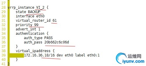

然后做两个虚拟路由,即双主模式
修改keepalived的配置文件,增加下面一段
然后另一台主机修改keepalived的配置文件为下面一段

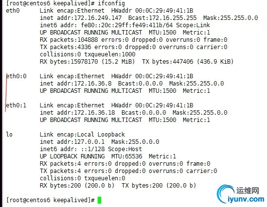

然后重启服务就可以查看了(如果因为网络环境比较复杂的话,等的时间可能要长一点)
如果停掉一台的keepalived服务,另一台会包括所有的地址

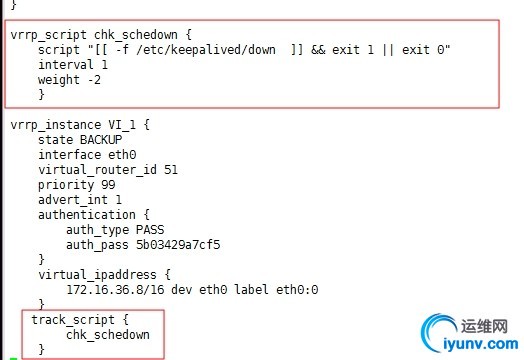

这样停服务在生产中,是不行的,下面来添加脚本实现动态切换

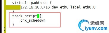

修改配置文件,添加下面配置
这一段要加在vrrp_instance 字段外面
另一个主机也做这样的配置
这就可以启用了

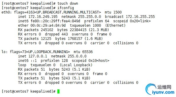

然后在172.16.249.195的/etc/keepalived目录下创建一个down文件,然后查看地址
另一台主机上就有两个地址了

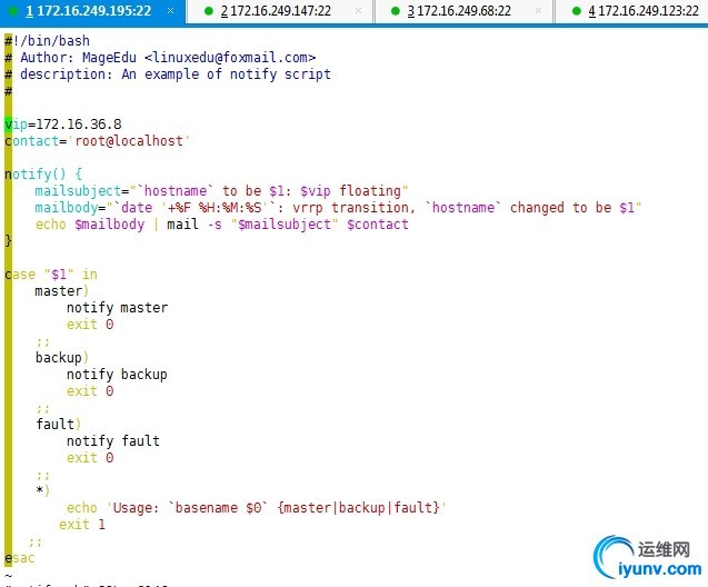

定义邮件的发送,需要自行定义,需要自己写一个脚本
脚本内容:
#!/bin/bash
    #Author: MageEdu <linuxedu@foxmail.com>
    #description: An example of notify script
    vip=172.16.100.88
    contact='root@localhost'
    notify(){
        mailsubject="`hostname` to be $1: $vipfloating"
        mailbody="`date '+%F %H:%M:%S'`: vrrptransition, `hostname` changed to be $1"
        echo $mailbody | mail -s"$mailsubject" $contact
    case"$1" in
       master)
        notify master
        exit 0
      backup)
        notify backup
        exit 0
      fault)
        notify fault
        exit 0
        echo 'Usage: `basename $0`{master|backup|fault}'
        exit 1
    esac
在/etc/keepalived/目录下创建一个名为notify.sh的脚本
给这个脚本一个执行权限chmod +x notify.sh
配置文件中vrrp_instance VI_1这一段里写入下面三行
notify_master"/etc/keepalived/notify.sh master"
notify_backup"/etc/keepalived/notify.sh backup"
notify_fault"/etc/keepalived/notify.shfault"
验证下,
然后把这个脚本复制到另一个负载均衡器上,然后修改配置文件
scp -rp notify.sh172.16.249.147:/etc/keepalived/
这样邮件的发送就弄好了

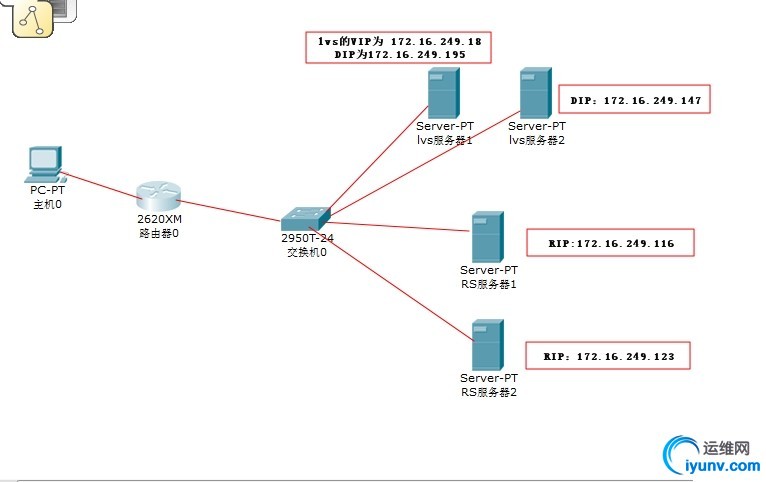

下面先以lvs做负载均衡器,进行高可用负载均衡,以lvs的DR模式为例,规划如下

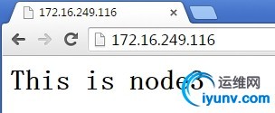

首先两个RS打开web服务,配好测试页,访问测试以下,没问题了,

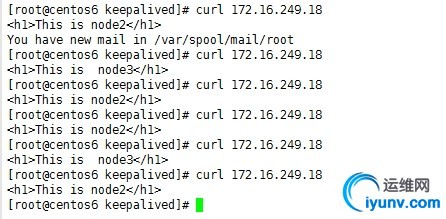

然后测试是否能正常轮调
如果用物理机的浏览器访问不轮调,是网络的影响,开一个虚拟机进行测试,如果没有问题,就证明lvs的dr模式的负载均衡做好了
另一台lvs服务器也做一下这个规则,然后测试一下,证明lvs的负载均衡没有问题了

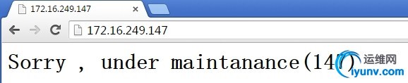

然后在两台lvs上做sorry  server 启动httpd服务,然后写一个页面,然后访问
测试没问题,就可以了

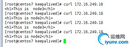

然后访问测试一下
可以看到两个地址都能负载均衡

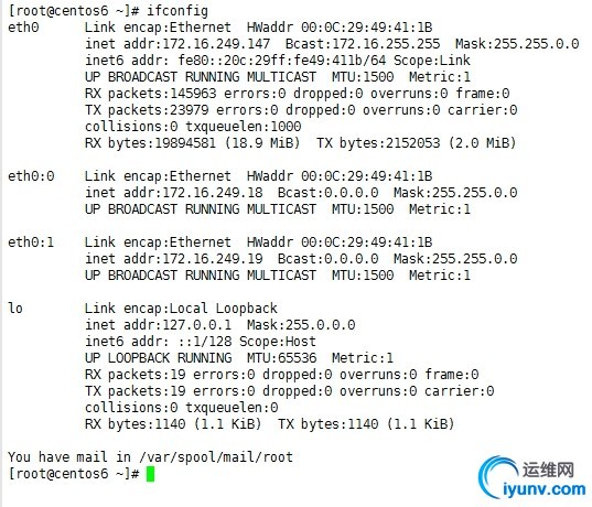

下面让一台lvs的keepalived下线
这样两个地址都在一台lvs上了,访问测试下
可以看到也没有问题,

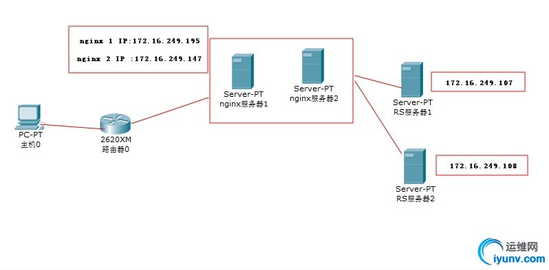

下面做下nginx的高可用的负载均衡,就是用nginx做负载均衡器
使用nginx做负载均衡器,架构如下:

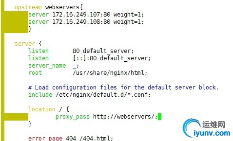

安装nginx,然后启动起来,配置成负载均衡服务器
修改/etc/nginx/nginx.conf
另一台负载均衡器同样这样配置

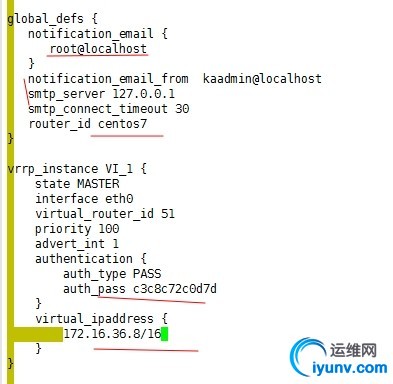

然后修改这一台nginx的keepalived的配置文件
global_defs {
  notification_email {
         root@localhost
  notification_email_from kaadmin@localhost
  smtp_server 127.0.0.1
  smtp_connect_timeout 30
  router_id centos7
vrrp_script chk_nginx {
   script "killall -0 nginx &> /dev/null"
   interval 1
   weight -10
vrrp_instance VI_1 {
   state MASTER
   interface eth0
   virtual_router_id 51
   priority 100
    advert_int 1
   authentication {
       auth_type PASS
       auth_pass 5b03429a7cf5
   virtual_ipaddress {
         172.16.249.18/16dev eth0 label eth0:0
   track_script {
          chk_nginx
   notify_master "/etc/keepalived/notify.sh master"
   notify_backup "/etc/keepalived/notify.sh backup"
   notify_fault "/etc/keepalived/notify.sh fault

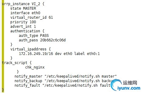

做双主模式的,只需要在keepalived配置文件里加入下面这些内容就行了
第一台(172.16.249.195)
第二台(172.16.249.147)
然后重启keepalived服务

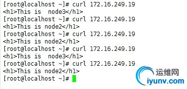

访问测试,
让一台的nginx服务停掉
可以看到能正常切换,这样nginx高可用的双主模式就做好了
