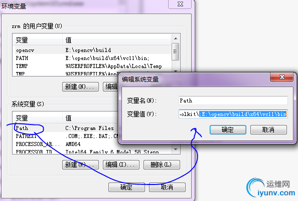

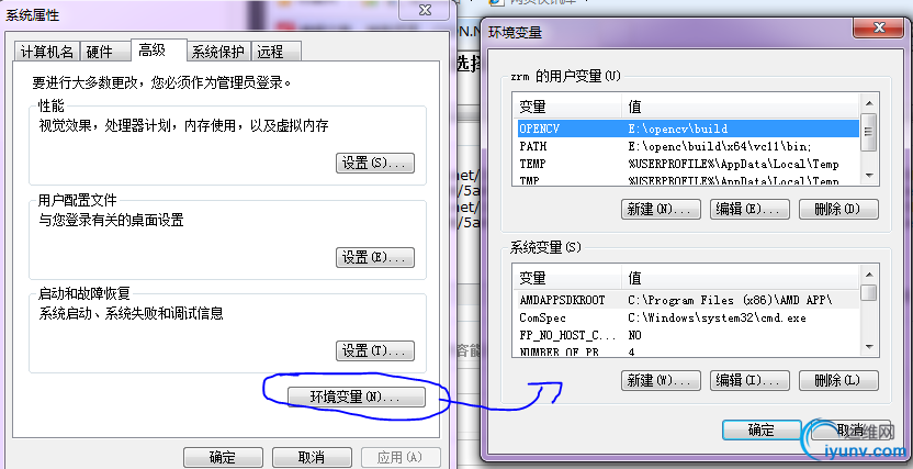

1.设置环境变量:
  (1)“开始菜单”->“计算机”,右击选择“属性”打开系统属性窗口,选择“高级系统设置”选项打开了“系统属性”窗口;
  (2)在系统设置窗口选择环境变量,打开了“环境变量”窗口:
  (3)在环境变量的用户变量窗口进行新建:
      楼主解压时设置的目录是E:\   ,用到是64位库,VC++用的是2012,
在用户变量里,新建一个opencv的变量值为
       E:\opencv\build(根据你自己解压所在的目录填写)
      新建一个path变量:设置其变量值为:E:\opencv\build\x64\vc11\bin
在系统变量的PATH里增加值(中间加;(英文输入)隔开)
  设置环境变量后需要重启,才能发挥作用的。

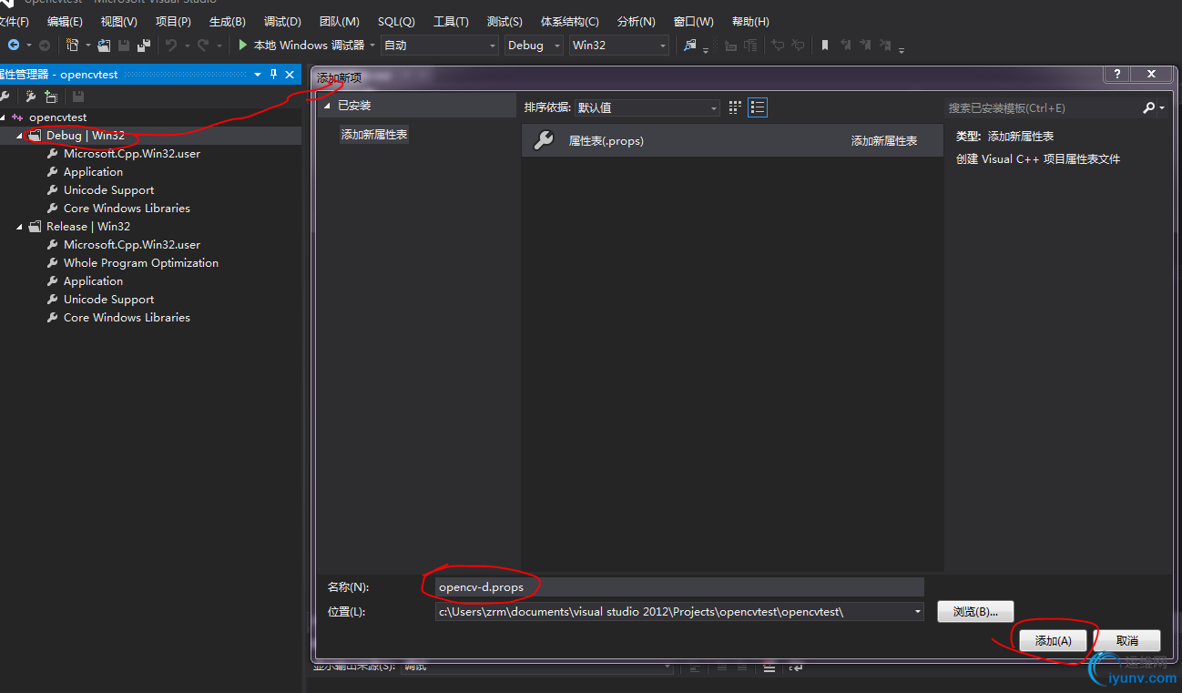

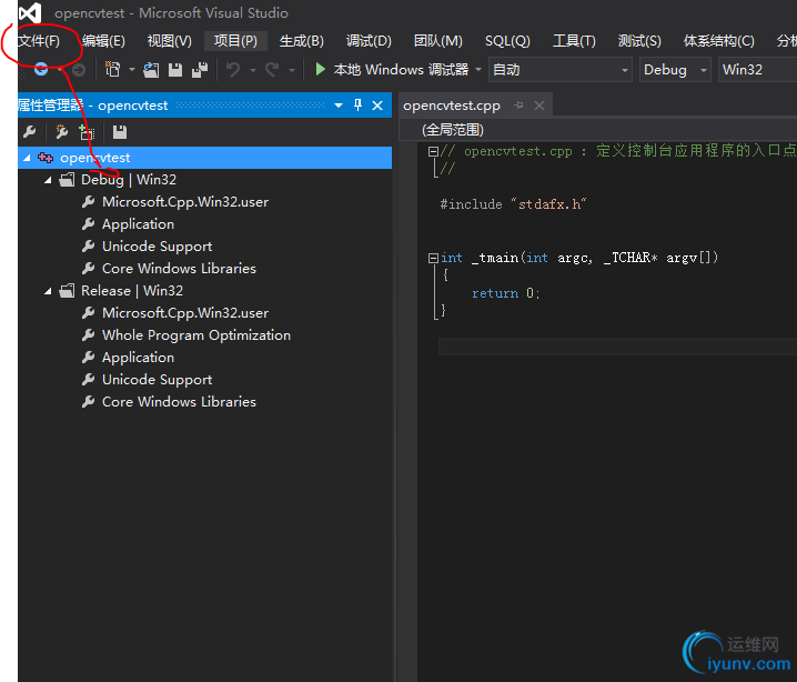

  (1)打开vs2012,新建一个项目,命名为"opencv_test":
  (2)在属性管理器下,Debug|Win32 处右击选择“添加新项目属性表”添加一个名为:“opencv-d.props”的新属性变量,同理在Release|Win32下也创建一个"opencv-r.props"的属性变量。
  (3)选中“opencv-d.props”右击,选择属性,然后在“通用属性”选择“VC++目录”,在“包含目录”与“库目录”中分别增加新的目录:如下: DSC0008.jpg

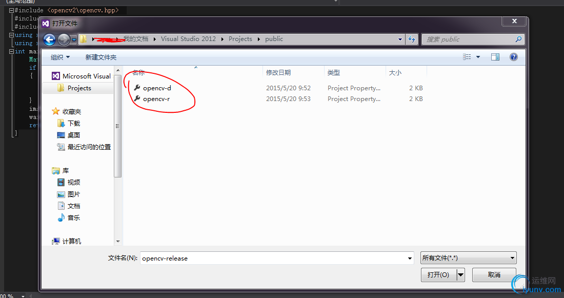

到此为止,配置工作算是完成,不过,你在重建建立项目时需要重新配置,极其麻烦;下面介绍一种一劳永逸的方式,供大家参考;
一劳永逸:
  将opencv_d.props 和 opencv_r.props,这两个文件是提取出来。直接到项目文件夹下,以后每次使用直接添加新属性,将它们添加即可。
