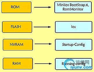

  Cisco router:
Flash :如同PC机上的BIOS(基本输入输出系统),其中存放Cisco路由器的IOS,对它的维护主要是IOS的文件的备份和恢复。
    :在enable状态下用dir命令,就可以查看到Flash上存储的IOS文件名及其大小。Flash是可编程的存储器,因此可对Flash进行编程升级IOS,
        也可以用“erase flash”删除Flash中的IOS,所以这个命令使用需谨慎,我们可以备份一个IOS到TFTP服务器上。
NVRAM:非易失性RAM。如同PC机上的CMOS,其中存放的是路由器的配置文件。
    NVRAM的内容可以使用"erase memory"或"write erase"将2配置参数删除到出厂设置状态,所以相对于IOS的丢失,删除NVRAM的后果不是很严重。
    路由器正常启动后,它会将NVRAM的内容拷贝一份到内存,我们对路由器的配置实际上是修改内存中的参数,所以内存中的参数可以和NVRAM中的不一样,
    如果不使用“write memory” "copy running-config startup-config"将内存配置保存到NVRAM中,或使用"reload" ,"copy startup-config",
    重启路由器将NVRAM重新导入内存中。
ROM:在Cisco路由器中的功能与计算机中的ROM相似,主要用于系统初始化。
    ROM:----------------------
        | Bootstarp | POST    |
        |                  |               |  show version
        ---------------------------------------> console
        | Mini IOS  |  ROM    |
        | software  | Monitor |
ROM中实现的功能主要包涵:
POST:注册
引导顺序的微调
Mini IOS 的启动
ROM模式的启动
在IOS启动后可以通过show version 命令查看ROM中的信息
Bootstarp是位于ROM微码中的程序,用于执行程序,负责找到每一个IOS的位置然后加载该文件,默认情况,Cisco路由默认都是从flash中加载IOS系统。
POST:也是存放于ROM中的微码中的程序,用来检查硬件配置是否正常,然后决定哪些接口可用。
ROM Monitor:存储在ROM的微码中,作用是测试和排疑。
Mini IOS:一个简化的IOS
RAM:也就是内存,是可读可写的存储器,关机或重启将被擦除。
