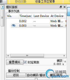

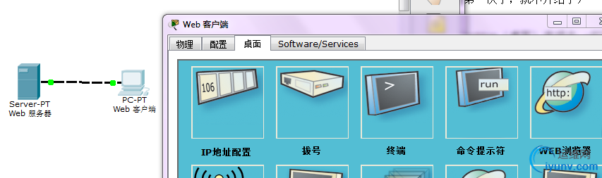

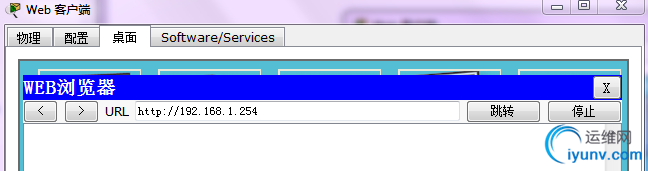

  具体步骤:单击 Web 客户端 PC-->选择 Desktop(桌面)选项卡-->打开 Web 浏览器-->在浏览器中输入 Web 服务器的 IP 地址 192.168.1.254-->单击 Go(转到)将会发出 Web 服务器请求-->最小化 Web 客户端配置窗口。(注:由于时间在模拟模式中是由事件驱动的,所以必须使用 Capture/Forward(捕获/转发)按钮来显示网络事件。-->单机该按钮--> 将会显示两个数据包,其中一个的旁边有眼睛图标,这表示该数据包在逻辑拓扑中显示为信封。-->在Event List(事件列表)中找到第一个数据包,然后单击 Info(信息)列中的彩色正方形。

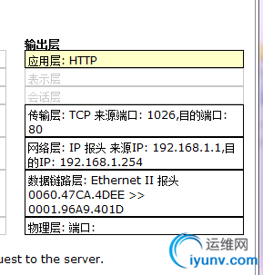

  step3:研究 OSI 模型视图中的设备算法
  单击事件列表中数据包的 Info(信息)正方形(或者单击逻辑拓扑中显示的数据包信封)时,将会打开 PDU Information(PDU 信息)窗口。OSI 模型将组织此窗口。在我们查看的第一个数据包中,请注意 HTTP 请求(在第 7 层)是先后在第 4、3、2、1 层连续封装的。如果单击这些层,将会显示设备(本例中为 PC)使用的算法。

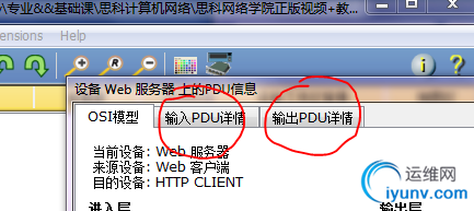

  step4:入站和出站 PDU

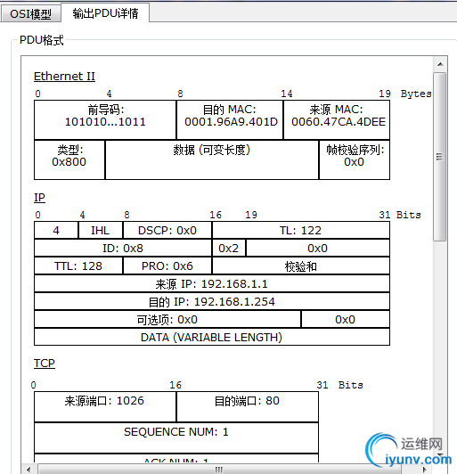

  打开 PDU Information(PDU 信息)窗口时,默认显示 OSI Model(OSI 模型)视图。此时单击 Outbound PDU Details(出站 PDU 详细数据)选项卡。向下滚动到此窗口的底部。将会看到 HTTP(启动这一系列事件的网页请求)在 TCP 数据段中封装成数据,然后依次封装到 IP 数据包和以太网帧,最后作为比特在介质中传输。如果某设备是参与一系列事件的第一台设备,该设备的数据包只有 Outbound PDUDetails(出站 PDU 详细数据)选项卡;如果是参与一系列事件的最后一台设备,该设备的数据包只有 Inbound PDUDetails(入站 PDU 详细数据)选项卡。一般而言,将会看到出站和入站 PDU 详细数据,从而了解 Packet Tracer 如何为该设备建模的详细信息。

  第一次运行数据包动画时,实际上是在捕获数据包,就像在协议嗅探器中一样。因此,Capture/Forward(捕获/转发)按钮意味着一次“捕获”一组事件。逐步运行网页请求。注意,只会显示 HTTP 相关数据包;而其它协议(如 TCP 和 ARP)也有数据包,但不会显示。在数据包捕获过程中的任何时间,都可以打开 PDU Information(PDU 信息)窗口。播放整个动画,直到显示 "No More Events"(没有更多事件)消息。尝试此数据包跟踪过程- 重新播放动画、查看数据包、预测下一步即将发生的事件,然后核实测。
