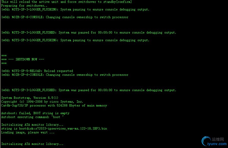

2.通过强制性切换,使SUP1引擎down掉。
  使用 redundancy force-switchover命令将SUP1 Down掉
  WS-C6509-E_TJCore#redundancy force-switchover ?
    <cr>
  This will reload the active unit and force switchover to standby[confirm]
  Preparing for switchover..
  1w0d: %SYS-SP-3-LOGGER_FLUSHING: System pausing to ensure console debugging output.
  1w0d: %OIR-SP-6-CONSOLE: Changing console ownership to switch processor
  SUP1引擎将设备运行主动权交给SUP2,在测试前进行的ping测试截图如下:

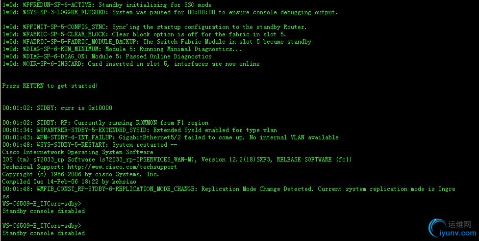

  SUP1引擎切换后从down状态转化到Hot Standby模式的过程如下:
  1w0d: %SYS-SP-3-LOGGER_FLUSHED: System was paused for 00:00:00 to ensure console debugging output.

通过查看显示设备切换后的配置正常、运行状态正常         版权声明:本文为博主原创文章,未经博主允许不得转载。
