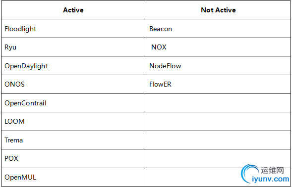

SDN开源控制器除了这些比较出名的之外,也有其他用户比较少的控制器,如Trame,FlowER,LOOM等。笔者参考SDxCentral最新的SDN控制器的数据,将目前SDN开源控制器是否活跃情况列举如下表,先后顺序无关。
