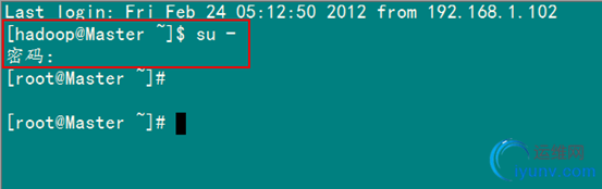

2、VSFTP安装及配置
  安装该软件需要使用最高用户(root)进行安装,否则不能进行。

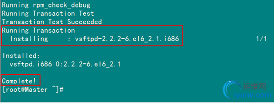

  接着使用yum命令直接安装
  yum –y install vsftpd
  上图中表示正在下载,需要耐心等一下,如果网络不畅通,也可能需要下载失败,不过不要担心,只要在重新提交一次命令就行。
  从上面的结果中看出,已经成功安装。然后为它创建日志文件:
  touch /var/log/vsftpd.log
  这样简单的两个命令就完成了vsftp的安装,但是如果你现在想这样ftp://your_ip来访问的话,那还不行,还需要配置权限!

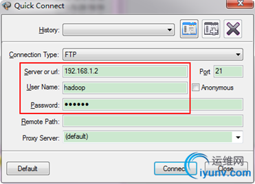

  上图为FlashFXP开启界面,左面是显示的"本地文件系统",后面是显示"服务器文件系统",点击右侧上面的闪电图标 DSC00018.png ,按照下图选择"QuickConnect"。
  点击之后出现下图,并按照下图进行填写。例如:
3.2 示例上传
  链接成功后,会显示上面的内容,可以尝试把左边的一个文件拖到右边,就能上传了,我们现在试一下。
