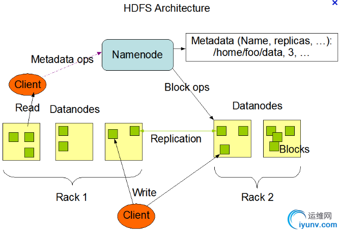

  2.1.1  HDFS数据块
  HDFS以流式数据访问模式来存储超大文件,运行于商用硬件集群上。数据集通常由数据源生成或从数据源复制而来,接着长时间在此数据集上进行格类分析处理。每次都将涉及该数据集的大部分数据甚至全部,因此读取整个数据集的时间延迟比读取第一条记录时间的延迟更重要。而一次写入、多次读取是最高效的访问模式。有一点要说明的是,HDFS是为高数据吞吐量应用优化的,而这可能会以高时间延迟为代价。
  HDFS默认的最基本的存储单元是64M的数据块(block)。HDFS的块比磁盘块(512字节)大得多,目的是为了最小化寻址开销。HDFS上的文件也被划分为多个分块(chunk),作为独立存储单元。与其他文件系统不同的是,HDFS中小于一个块大小的文件不会占据整个块的空间。
  块抽象给分布式文件系统带来的好处:
  Ø  文件的大小可以大于网络中任意一个磁盘的容量。
  Ø  使用块抽象而非整个文件作为存储单元,大大简化了存储子系统的设计,同时也消除了对元数据的顾虑。
  Ø  块非常适合用于数据备份进而提供数据容错能力和可用性。
  2.1.2   Namenode和Datanode
  namenode和datanode的管理者-工作者模式有点类似主从架构。namenode对应多个datanode。namenode管理文件系统的命名空间,维护文件系统和内部的文件及目录。datanode是文件系统的真正工作节点,根据需要存储并检索数据块(一般受namenode调度),并且定期向namenode发送它们所存储的块的列表。
      namenode一旦挂掉,文件系统的所有文件就丢失了,不知道如何根据datanode的块来重建文件。因此,namenode的容错或者备份是很重要的。在HDFS中存在secondarynamenode(虽然不完全是个namenode的备份,更确切的是个辅助节点)周期性将元数据节点的命名控件镜像文件和修改日志合并。 DSC0000.png

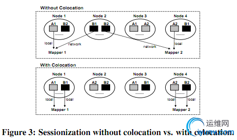

  论文提出CoHadoop来解决Hadoop无法把相关的数据定位到同一个node集合下的性能瓶颈。CoHadoop是对Hadoop的一个轻量级扩展,目的是允许应用层能控制数据的存储。应用层通过某种方式提示CoHadoop某些集合里的文件是相关性比较大的,可能需要合并,之后CoHadoop就尝试去转移这些文件以提高一定的数据读取效率。
  5.1  研究意义
  Hadoop++[6]项目其实也做过类似的事,它将同一个job产生的两个file共同放置,但是当有新文件注入系统的时候,它需要对数据重新组织。
  CoHadoop的改进主要给以下几个操作带来了比较大的好处:索引(indexing),聚合(grouping),聚集(aggregation),纵向存储(columnar storage),合并(join)以及sessionization。而像日志分析这样的操作,涉及到的就是把一些参考数据合并起来或者进行sessionization。这可以体现CoHadoop的改进意义所在。
  以下是paper关于CoHadoop的总结:
  Ø  这是一种很灵活,动态,轻量级的共置相关数据文件的方案,而且是直接在HDFS上实现的。
  Ø  在日志处理方面,确定了两个用例:join和sessionization,使得在查询处理方面得到了显著的性能提高。
  Ø  作者还研究了CoHadoop的容错,分布式数据和数据丢失。
  Ø  在不同的场景下测试了join和sessionization的效果。
  接下来还是介绍下CoHadoop的设计思想。
  5.2  改进设计介绍
  HDFS本身存数据的时候是有冗余的。默认是存三分拷贝。这三份复制品会存在不同的地方。最简单是存在datanode里。默认的存放方式是第一份拷贝存在新建的本地诞生的node的block里(假设足够存),这叫写“亲和”(write affinity)。HDFS然后选择同一机架上的datanode存放第二个拷贝,选择不同机架上的一个datanode存第三份拷贝。这是HDFS的本来的机制。那么为了实现相关数据的共置存储,论文修改了存放策略。
  以上Hadoop现有的存放策略主要是为了负载均衡,但是当应用需要从不同的文件里去取所需的数据的时候,如果能自定义一些策略,那可能会得到显著的提升。轻量级的CoHadoop使得开发自定义的策略变得简单。虽然分区在Hadoop里实现很简单,但是共置并不容易,Hadoop也没有提供这样类似的可行性功能实现。
  如图是CoHadoop的数据存放示意图。CoHadoop扩展了HDFS,提出了新的文件层属性——locator,并且修改了Hadoop的数据存放策略以使用这个locator。假设每个locator由一个整数值表示(也可以是别的表示方法),那么文件和locator之间可以是一个N:1的关系。每个HDFS的文件最多和一个locator关联,同一个locator可以关联很多文件。同一个locator下的文件存在同一个datanode集合里,而没有locator映射的文件依旧按照默认的Hadoop的存储机制存放。图中的A和B就属于同一个locator,A文件的两块block和B文件的三块Block结果存在了同一个datanode集合里。
  为了更好地管理和跟踪这些locator和文件之间的映射信息,设计了一个新的数据结构——locatortable存在namenode里。它存放了每个locator映射的文件集。图中也可以看到。当namenode运行的时候,locator table是在内存里动态维护的,
  关于数据存放策略的修改是这么做的:只要有一个新的和locator l关联的文件f被创建,会去locator table里查询是否存在一个实例是属于这个locator l的。如果不存在,就新增一条(l, f)在table里,并用HDFS默认的存放方式存这份文件的拷贝们。如果已经存在,就可以知道这个l映射的file list,如果从现有的存放了这个list内的文件的r个datanode里按一定方式(考虑空间)选出几个用于存新来的文件的拷贝的节点,存放这份文件的拷贝们。大致的意思就是这样。
  关于日志的join和sessionization的改进,就不展开了。简单贴两个图。
  做sessionization,对于日志处理时候MapReduce计算的影响比较。
