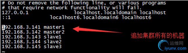

  • 4.修改/etc/hosts文件
修改/etc/sysconfig/network

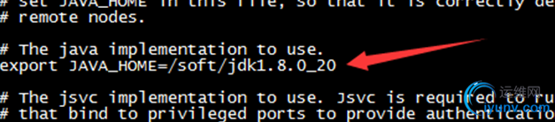

  • 6.安装JDK
编辑/etc/profile 添加jdk路径

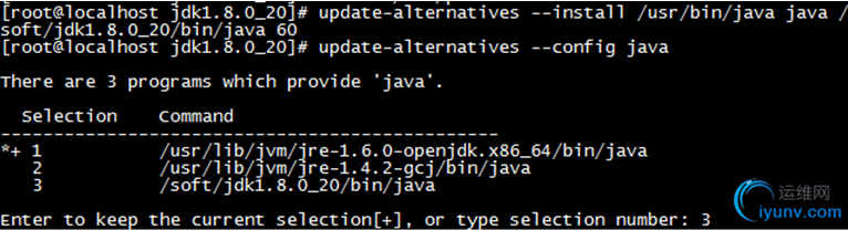

修改CentOS里的java优先级
此时JDK已经安装完成

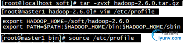

  • 7.解压hadoop并修改环境变量

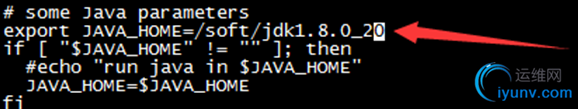

8.2 修改$HADOOP_HOME/etc/hadoop/hadoop-env.sh文件
修改JAVA_HOME路径
8.3 修改$HADOOP_HOME/etc/hadoop/yarn-env.sh文件
修改JAVA_HOME路径

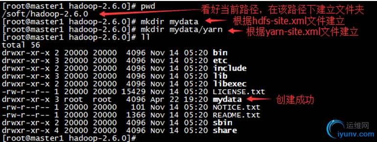

8.9 创建相关文件夹
根据xml配置文件,建立相应的文件夹

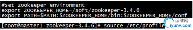

                            安装Zookeeper3.4.6
  • 1.解压Zookeeper
  • 2.Zookeeper环境变量的配置
    添加Zookeeper的路径

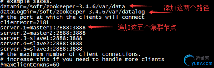

  • 3.更改配置文件
  将conf/zoo_sample.cfg改成conf/zoo.cfg
然后对zoo.cfg进行更改

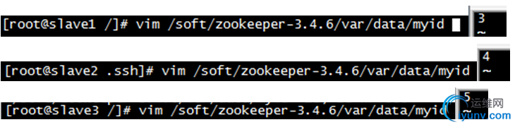

  • 4.在DataDir路径下创建myid文件
  根据配置文件的dataLogDir路径
创建/soft/zookeeper-3.4.6/var/datalog文件夹
创建/soft/zookeeper-3.4.6/var文件夹
再创建/soft/zookeeper-3.4.6/var/data文件夹
再创建/soft/zookeeper-3.4.6/var/data/myid文件
向其中输入数字1 (对应zoo.cfg文件server后的数字)
其他节点在克隆后应根据zoo.cfg中对应的值进行更改

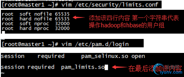

  • 1.修改本机配置

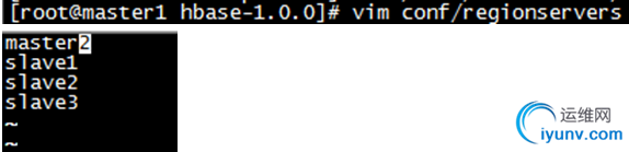

  • 4.编辑regionserver文件

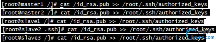

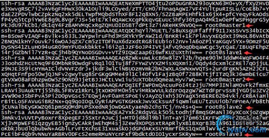

在每一台机器上(master2 slave1 slave2 slave3),对其他所有机器都执行此操作。
然后在其他机器上将密钥追加到公钥文件末尾。
此时就可以双向无密钥登录了。
我们可以查看/root/.ssh/authorized_keys文件,就能发现每台机器的密钥。

  • 4.更改Zookeeper文件
  更改$ZOOKEEPER_HOME/var/data/myid文件
相应的值根据$ZOOKEEPER_HOME/conf/zoo.cfg中的id来更改

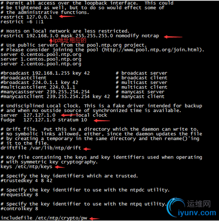

  首先我们确立master1为时间服务器,我们通过配置使其他节点自行与master1进行时间同步。
5.1对master1时间服务器进行操作:
检查时间服务是否安装
更改相关配置文件

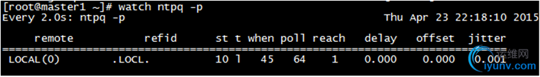

检查master1是否和自己同步完成
5.2其他机器相对于master1进行时间同步
当master1的时间服务器启动3-5分钟后,我们对其他节点进行与master1的时间同步。
更改/etc/ntp.conf文件配置

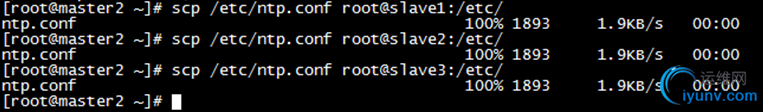

将master2的/etc/ntp.conf发送到其他的机器中

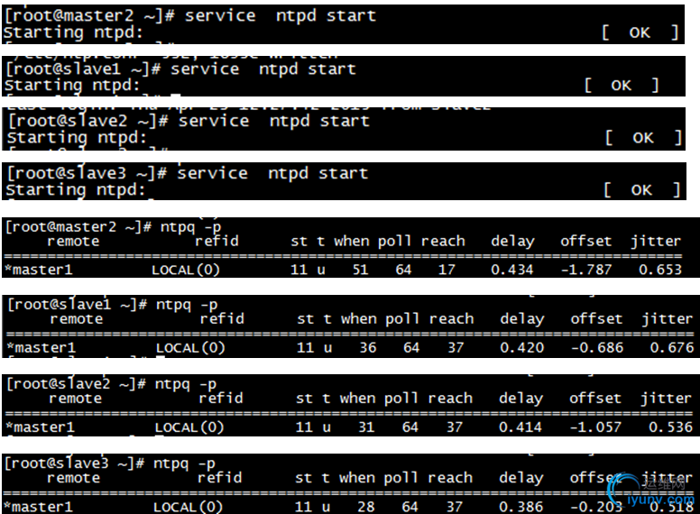

在其他节点将时间服务开启
  5.3时间服务设置为开机启动
分别在master1 master2 slave1 slave2 slave3执行该命令

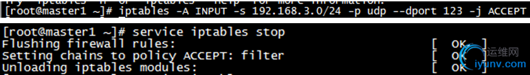

5.4 在时间服务器上开放端口
根据ip地址来输入命令
