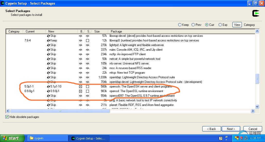

  二,安装Cygwin
  先去下载一个安装文件,完后运行,这只是一个引导的程序,真正的程序要通过它下载才能安装,当要选择下载站点时,输入:http://www.cygwin.cn 然后就可以选择要安装的程序,默认的时候没有安装OpenSSH,所以要手动选择,在Net类别下,选上OpenSSH和OpenSSL两项。
  之后,设置环境变量,把
  c:/cygwin/bin;c:/cygwin/usr/bin
  加入到系统环境变量的Path中。
